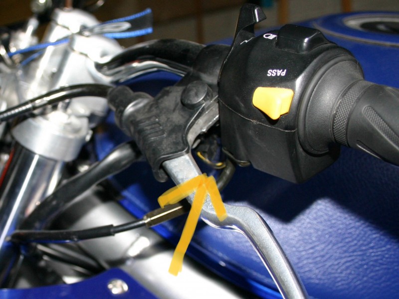

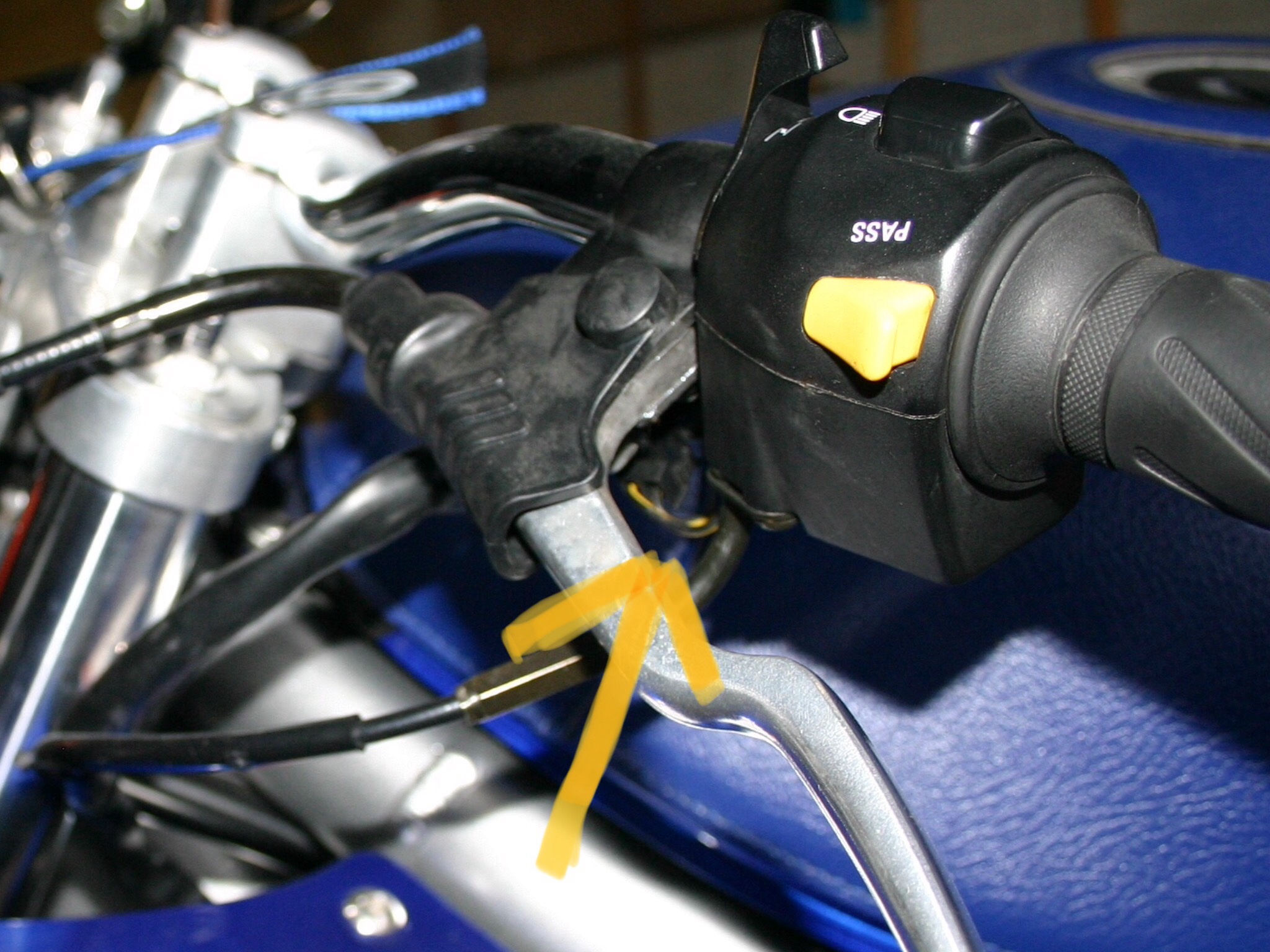

Vielleicht hat der Kupplungsschalter einen mitgekriegt oder er löst nicht mehr aus, weil der Kupplungshebel etwas verbogen ist. Das halte ich für deutlich wahrscheinlicher, als dass der Anlasser etwas abbekommen hat.

Auf den Kupplungsschalter würde ich auch zuerst tippen.
Ein guter Test wäre vielleicht, den Anlasser über seinen Pluskontakt und die Krümmerschraube mit einer anderen Batterie zu brücken, funktioniert das ist der Anlasser als Ursache jedenfalls raus.

den Stecker am gelben und schwarzer Draht abziehen und mit Draht oder Büroklammer brücken.
Kupplungsschalter

Vielen Dank euch für die schnelle Hilfe. Ja, der Kupplungsschalter war das Problem. Doch nicht so schlimm wie erwartet...

nein, das Kabel war nicht raus, aber der Schalter beschädigt (13€). Nach dem Überbrücken ist sie wieder angesprungen.Den Tipp mit dem Stückchen Draht werde ich auf jeden Fall übernehmen.
