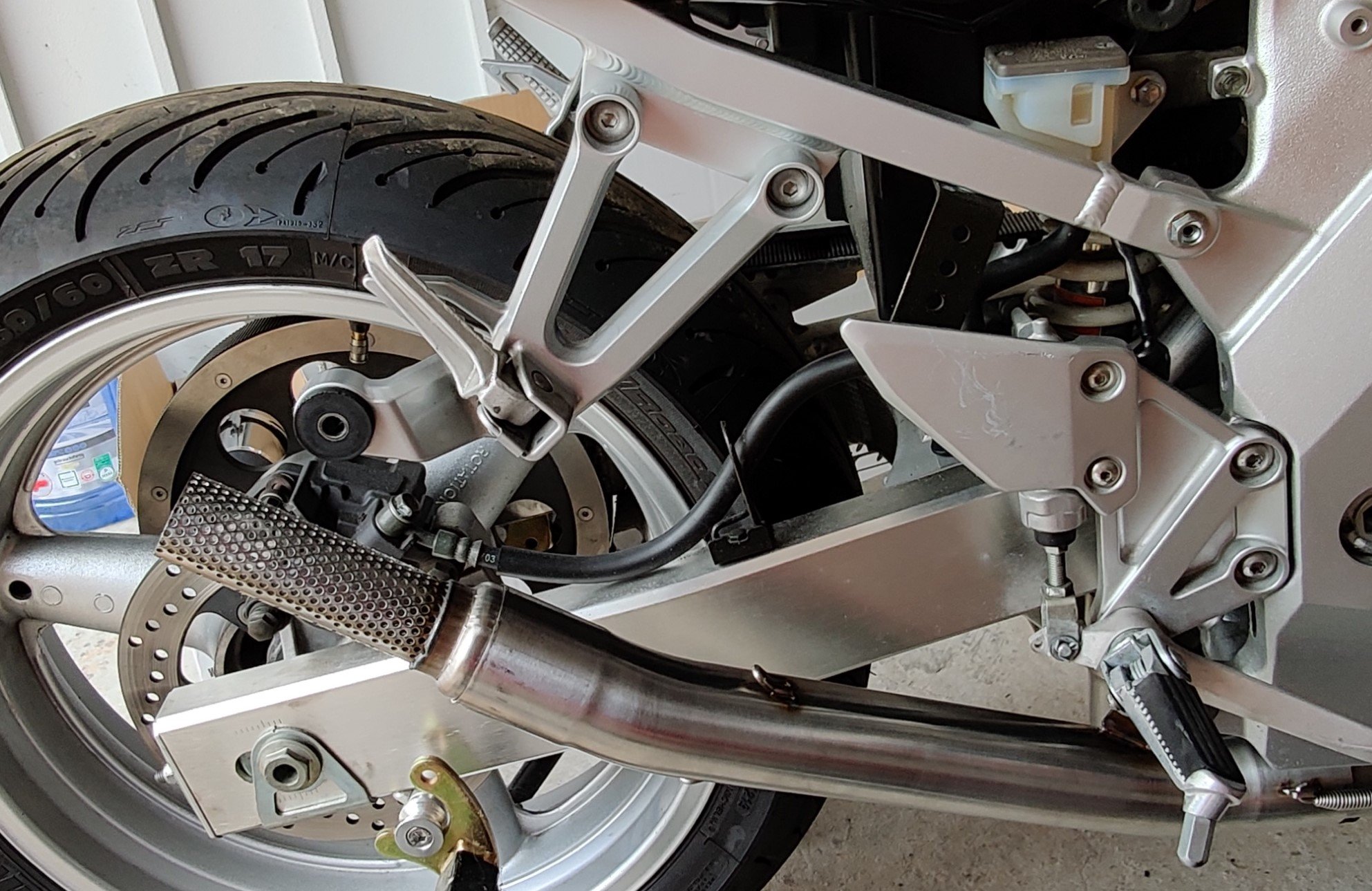

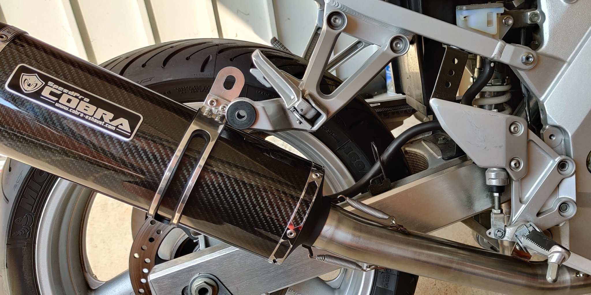

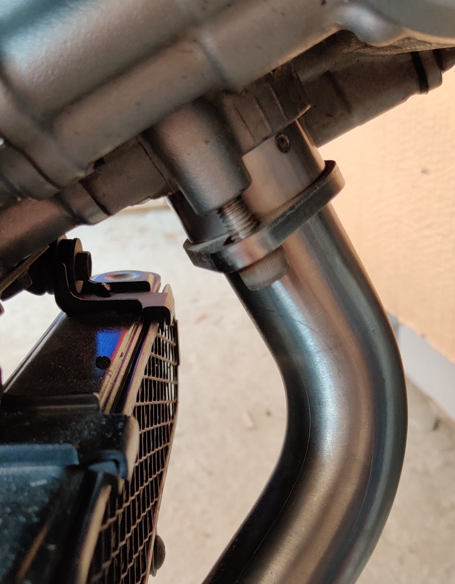

ich habe mir bei Cobra die oben stehende Auspuffanlage bestellt für meine SV 650 Bj. 2004.
Leider hab ich beim Anbau bemerkt, dass das Mittelrohr und der Endtopf viel zu nah an meiner Fußraste sind, wodurch sich die Schelle nicht festschrauben lässt. Hab schon mehrmals bei Cobra angerufen und gehofft das die mir helfen können, aber jedes mal haben die gesagt das sie mich zurückrufen, da alle in einem Gespräch sind. Kann es vielleicht sein das die mir aus versehen etwas falsches geliefert haben? Ich hatte nämlich die Einlasskappe nicht in schwarz konfiguriert, aber trotzdem in schwarz bekommen. Beschweren möchte ich mich nicht darüber, da es doch ganz gut aussieht, aber kann es dann sein das z.B.: das Mittelohr falsch ist, wodurch das ganze dann nicht mehr passt? Ich hoffe ihr könnt mir weiterhelfen

das sieht aus als wenn die Anlage nicht zur SV passt. Entweder ist die Anlage für die K3 oder deine ist keine K4.
Hast Du mal versucht nur das vordere Krümmerrohr alleine zu montieren um zu sehen ob es dann weiter rein geht.

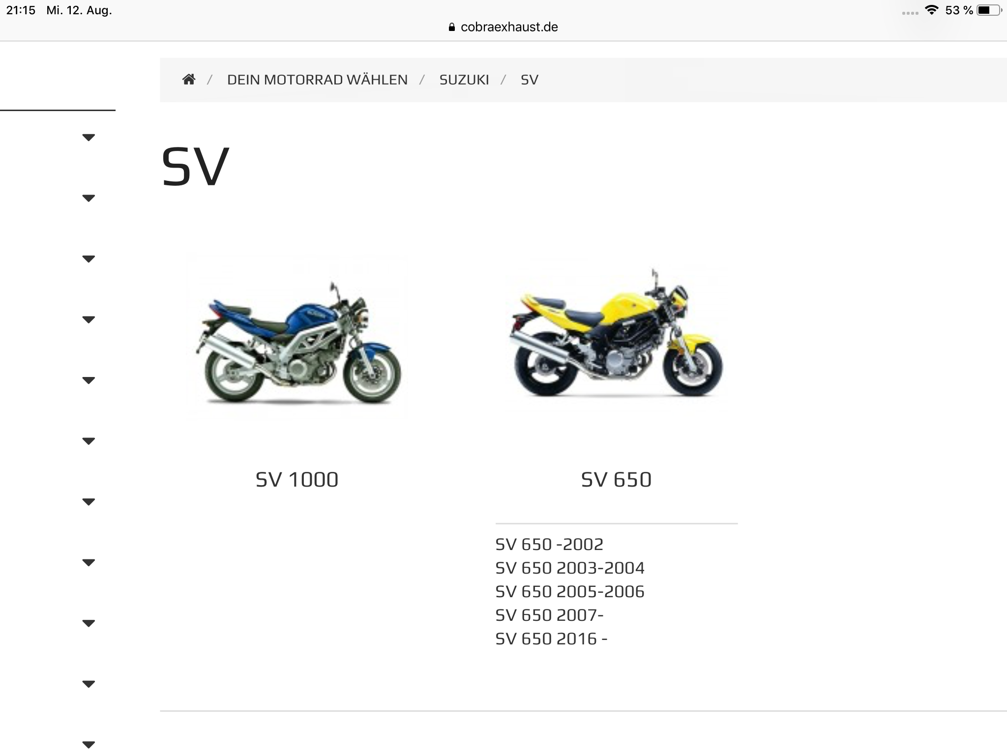

Das sieht schon auf der Homepage komisch aus. Da ist 2003 und 2004 die gleiche Anlage.

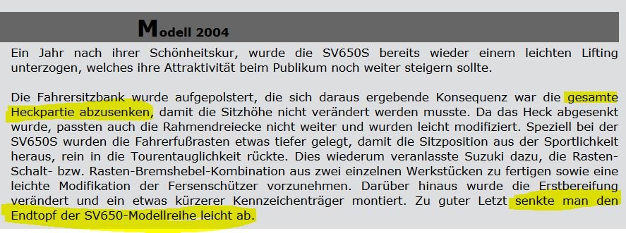

https://www.svrider.de/index.php?seite= ... rtikel=223
Und in der Historie Baujahr 2004 lesen:
https://www.svrider.de/index.php?seite=History_SV650S
@ TE denke das das die Ursache ist bei dir, kann es sein das Cobra Anlagen für 2003 und ab 2004 verkauft und du leider die falsche bekommen hast?
