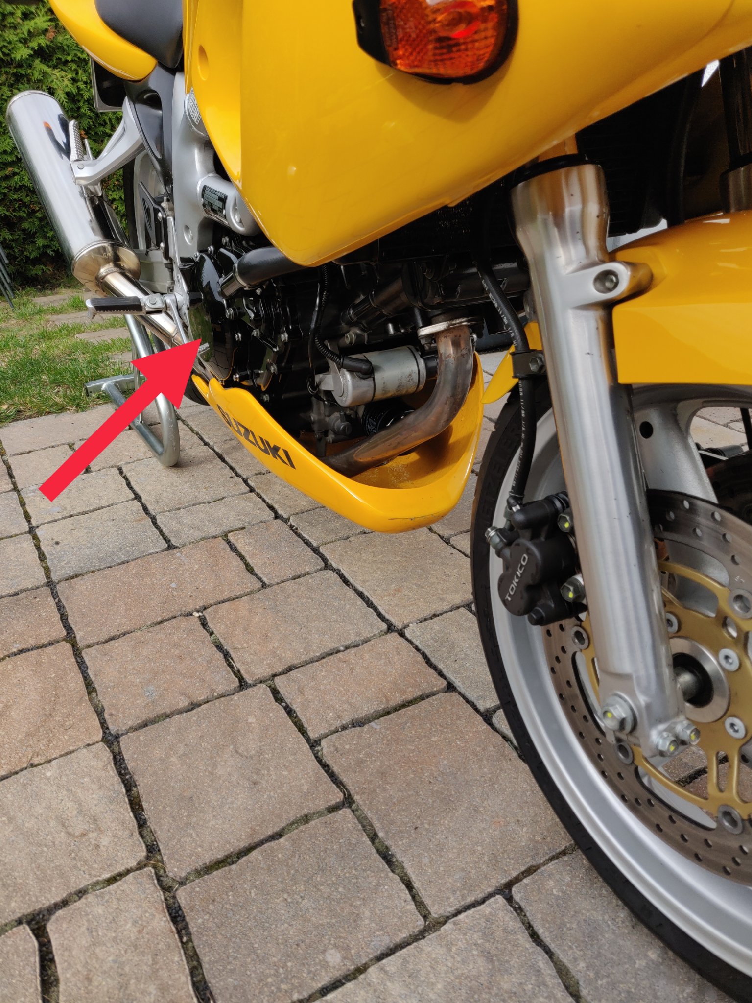

Ja eine 99er Knubbel der "kleine" Deckel ist gut.
Ich habe es mal unauffällig markiert.

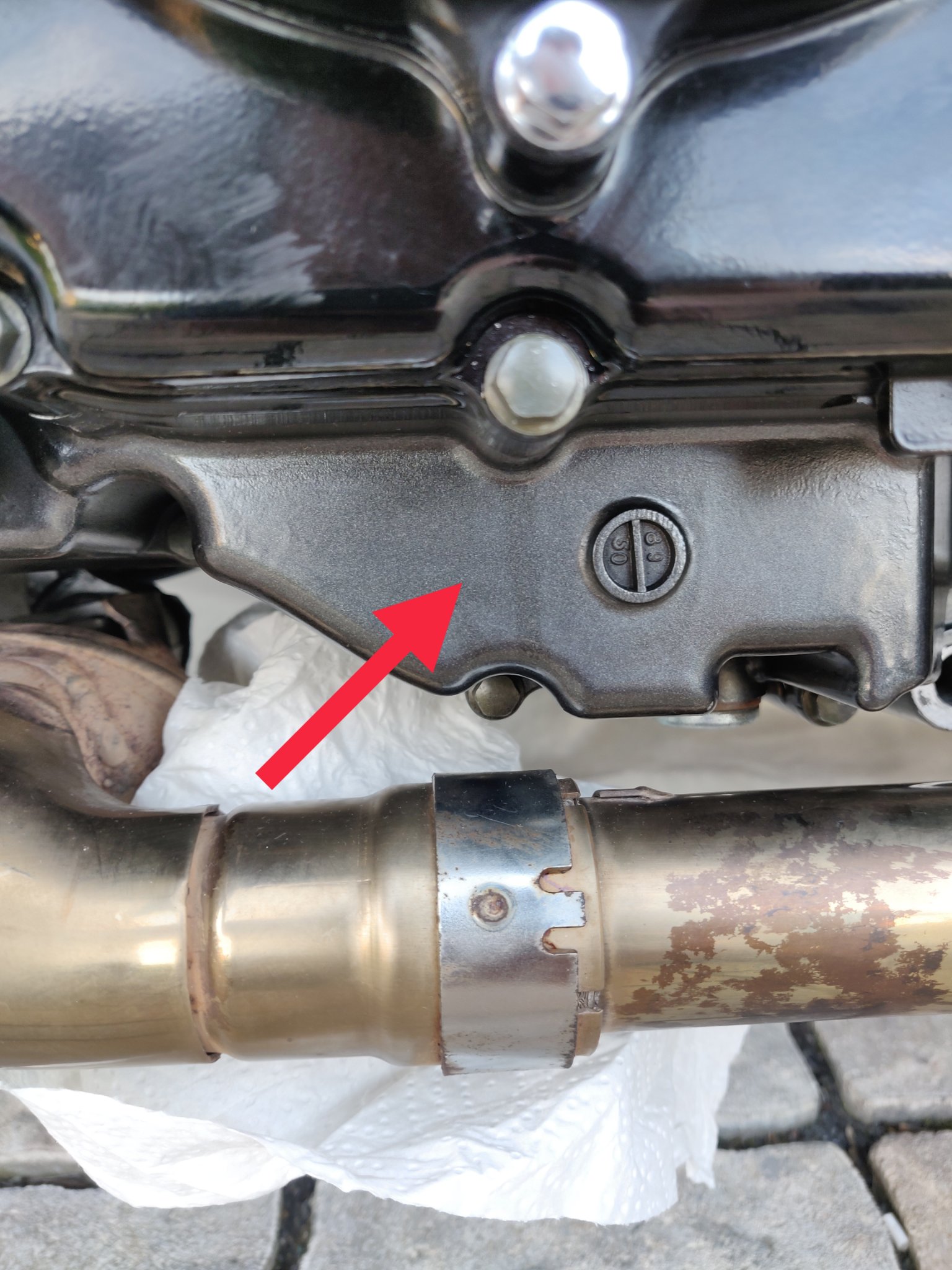

Hintergrund ist eine kleine undichte Stelle an der tiefsten schraube an der Täglich ca. 1-2 Tropfen Öl runterlaufen.
Nicht die tiefste Schraube im Bild sondern halt die vom Deckel.
Das Maschinchen war bereits 2 mal bei der Werkstatt (selbstverständlich vorher absolut Dicht) und nach 14 Tagen und der Aussage :"ist jetzt wieder dicht ganz sicher!!" Mache ich es lieber selbst und suche mir in der nächsten Saison ne neue Werkstsatt (die Undichtigkeit war nur die Spitze vom Eisberg)
Erster versuch der WS ohne Dichtmasse nur mit neuem Dichtring "ach Dichtmasse nimmt man da nicht" .... Soviel dazu !
Zweiter Versuch mit Dichtmasse auch erfolglos und eine Sauerrei um den Kupplungsdeckel als hätten se ne halbe Tube genommen.
Tja nun stehe ich da und werde es evtl. nach der tollen Anleitung hier im Forum selbst nochmal aber mit Dichtmasse versuchen.
