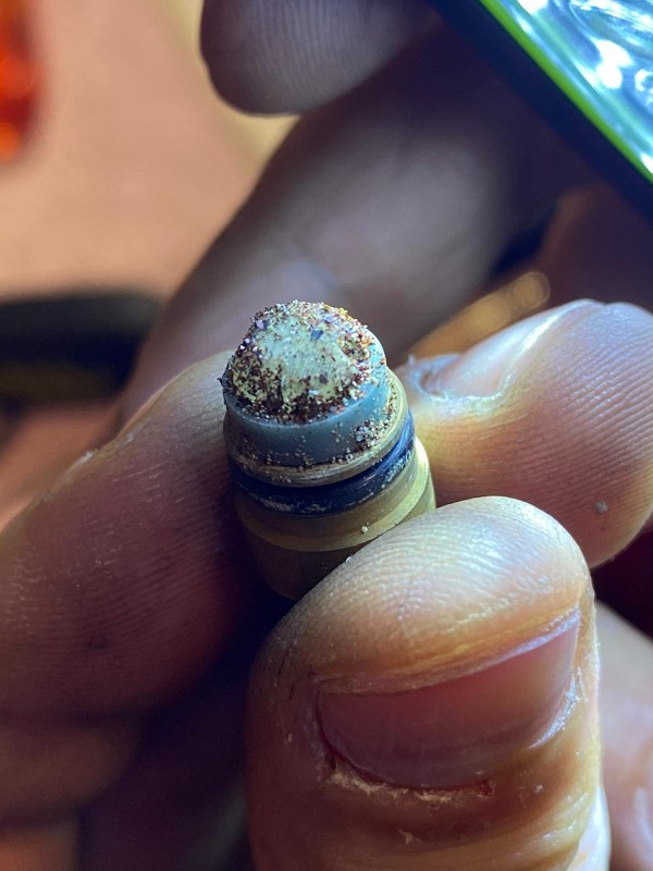

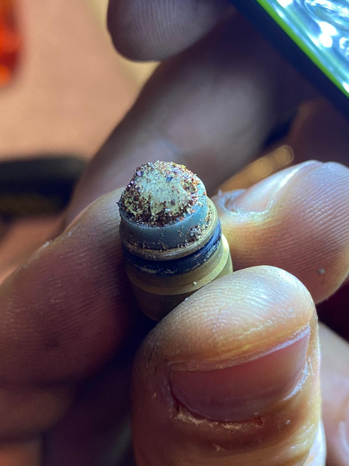

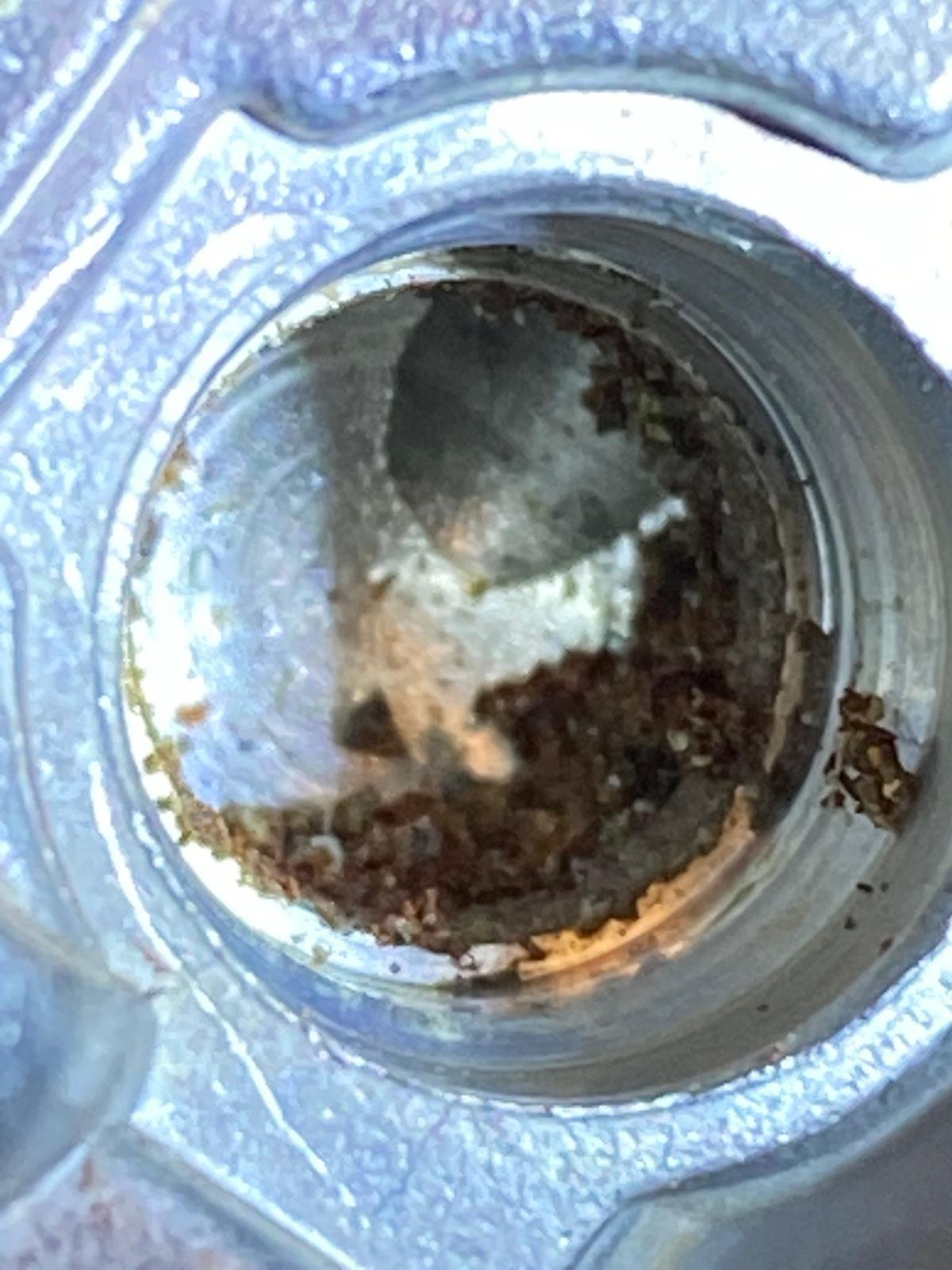

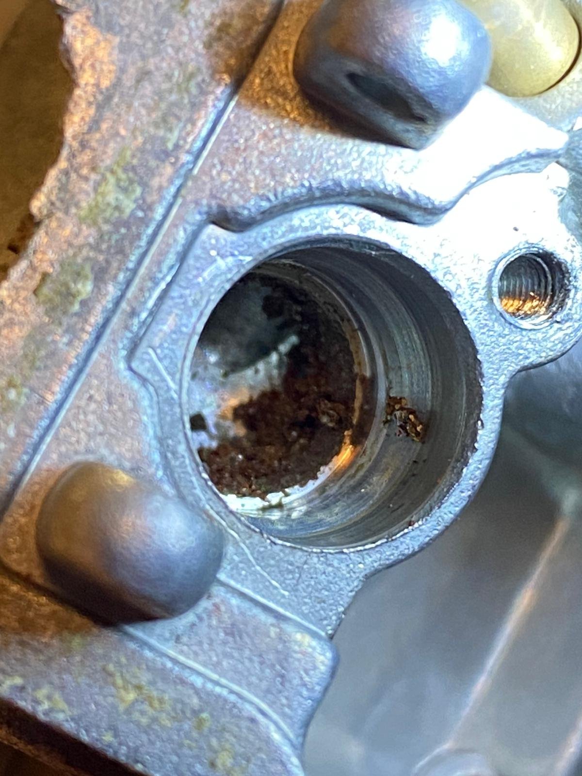

Nachdem ich das Moped im Wohnzimmer hatte habe ich die Vergaser ausgebaut. Das rost in der Schwimmerkammer war zu erwarten, alles voll mit rötlichem Feinstaub. An allen Wänden in der Schwimmerkammer und im benzin kanal sowie filter. Leider habe ich nur bilder vom staub im benzin kanal und am Benzinfilter.

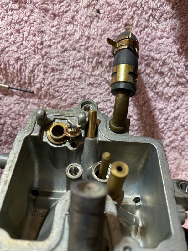

Also Vergaser gereinigt mit Bremsenreiniger hauptdüse raus und hier schon den ersten Übeltäter gefunden HD war zu. Durchgepustet wieder rein und die Vergaser wieder zusammen gebaut.
Jedoch ohne neue Schwimmerkammer Dichtung habe die verwendet die drinnen war. Leider ein fehler wie sich rausgestellt hat.

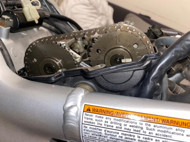

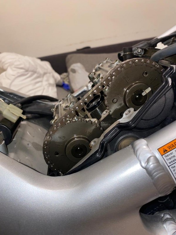

Danach Ventilspiel gemessen lt Anleitung von buecheli. Alle ventile waren am unteren ende des erlaubten Spieles und 2 von 8 waren außerhalb der Toleranz also gleich alle 8 getauscht damit alle an die obere Toleranz grenze kommen und ich eine Weile ruhe habe.
Alles wieder zusammen gebaut (natürlich auf die Position der Nockenwellen geachtet).

Meine Frage wäre eher ob der Vergaser tropft weil ich die alte Dichtung verwendet habe oder weil es sein kann das entweder der Benzinhahn nicht funktioniert oder es eher wahrscheinlicher ist dass ich den Schwimmer beim Ausbau verstellt habe und die Schwimmerkammer überflutet wird. Oder sogar das Schwimmer Nadel Ventil nicht mehr dicht ist oder dicht macht. Ich werde die Tage mal neue Dichtungen für den Vergaser bestellen und dann nochmal schauen.

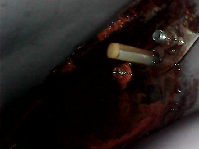

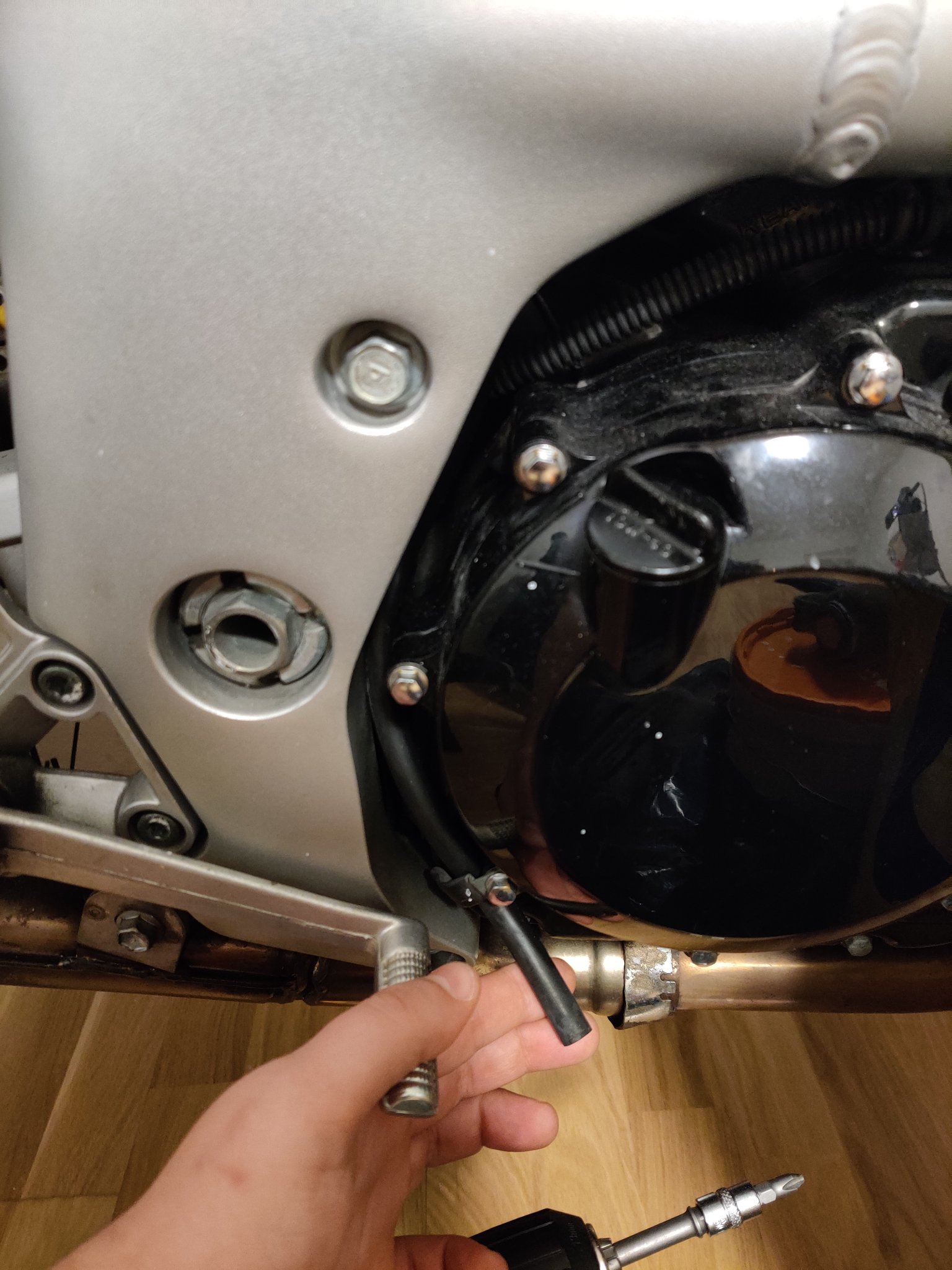

Noch eine Frage zum tank, der ablassschlauch geht ja meines Wissens durch den tank und es tropft am unteren ende vom tank an diesem Nippel der raus steht darüber kommt dann der ablassschlauch und der geht an dem kupplungsdeckel runter
Den meine ich, also meines Wissens nach geht das Rohr oberhalb durch den tank daher meine Frage wieso es tropft obwohl ca 3-4 liter sprit nur drinnen waren und wenn ich den tank nach oben gehoben hab tropfte es stärker.

Noch eine Frage zum tank, der ablassschlauch geht ja meines Wissens durch den tank und es tropft am unteren ende vom tank an diesem Nippel der raus steht darüber kommt dann der ablassschlauch und der geht an dem kupplungsdeckel runter.
Hallo Alex,
tropft es aus den Röhrchen oder um das Röhrchen. Wenn es um das Röhrchen tropft kommt es durch die Entfernung des Rostes im Tank. Hier würde ich das Kupferröhrchen um den Tank verlöten oder mit Kaltmetall arbeiten.
Kommt es aus dem Röhrchen, ist das Röhrchen innerhalb des Tank undicht und Benzin aus dem Tank läuft durch das defekte Röhrchen nach außen. Kann man einfach testen in dem man den Ablaufschlauch unten an der Kupplung verschließt und oben am geöffneten Tankdeckel in das kleine Loch Luft reinbläst. Blubbert es im Tank oder Bläschen steigen auf, ist das Röhrchen im Tank undicht.
In beiden Fällen vermute ich das Problem im unteren Bereich des Tank, wo gereinigt wurde.
