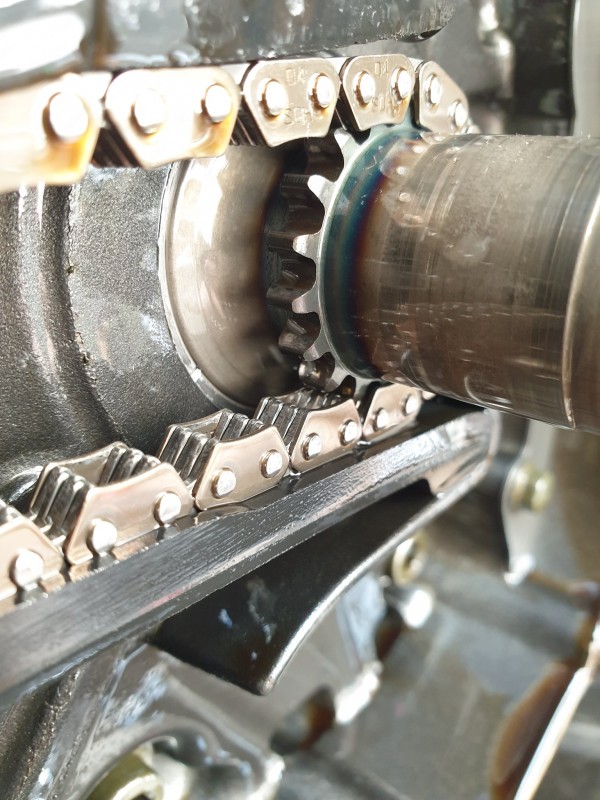

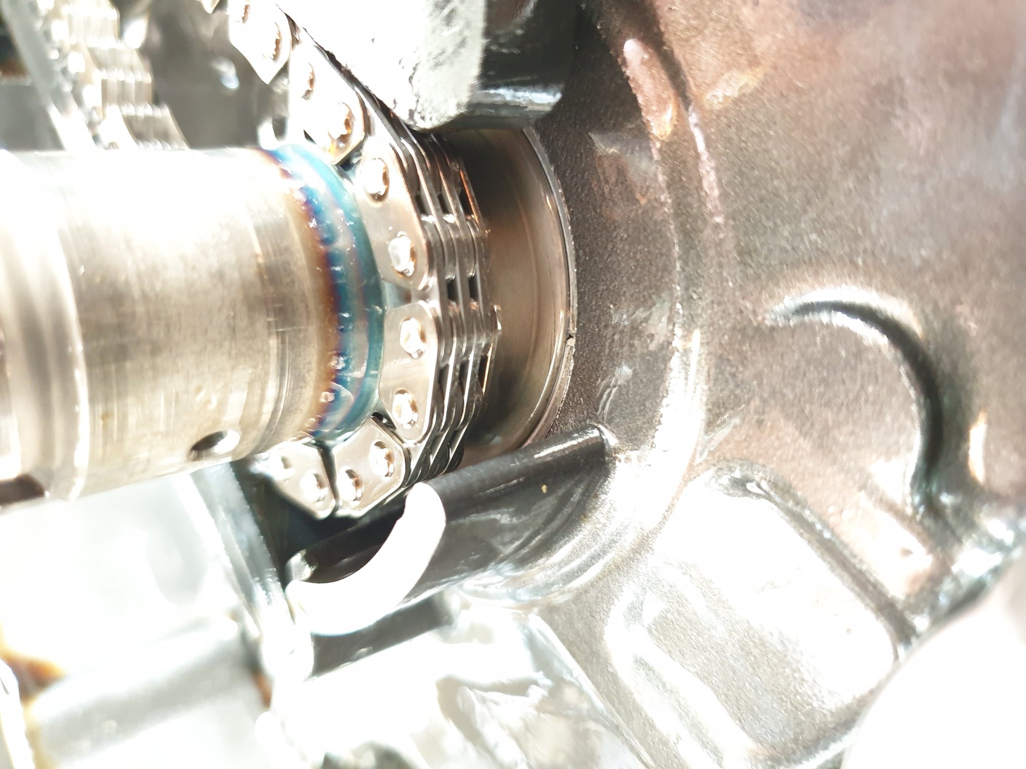

die Kurbelwelle meiner Knubbel ist links und rechts vom Ritzel für die Steuerkette vom vorderen Zylinder BLAU angelaufen (siehe Foto). Das Ganze ist mir heute aufgefallen, nachdem ich den Lichtmaschinenrotor und den Anlasserfreilauf ausgebaut habe.
Was könnte hierfür die Ursache sein? Mache mir bisschen Sorgen, ob sich da nicht ein Motorschaden anbahnt.... Was mich aber wundert ist, dass das Hauptlager der Kurbelwelle äußerlich keine Anzeichen von Hitze aufzeigt. Auch die Steuerkette und das Antriebsrad vom Anlasserfreilauf sehen für mich unverdächtig aus. Würde mich sehr freuen, wenn jemand eine Idee bzw. Erfahrung hätte, woher das kommen könnte.... 8O 8O

Beitrag von Kolbenrückholfeder » 04.07.2021 8:38
Aus meiner Sicht ist das i.o.
Irgenwie müssen die Zahnflanken des Zahnrads ja gehärtet werden.
Je nach Herstellungsverfahren der Kurbelwelle, wird das Zahnrad direkt auf dem Wellenstumpf bearbeitet gehärtet. Daher diese Verfärbungen.

Beitrag von Dieter » 04.07.2021 9:16
Kolbenrückholfeder hat geschrieben:
04.07.2021 8:38
So ist es.
Mal kurz z.B. bei Ebay geguckt. Haben alle:

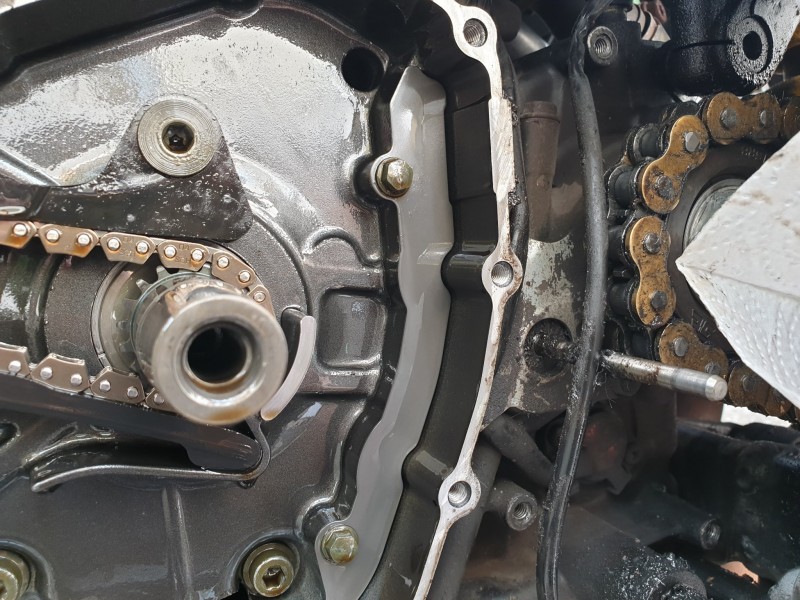

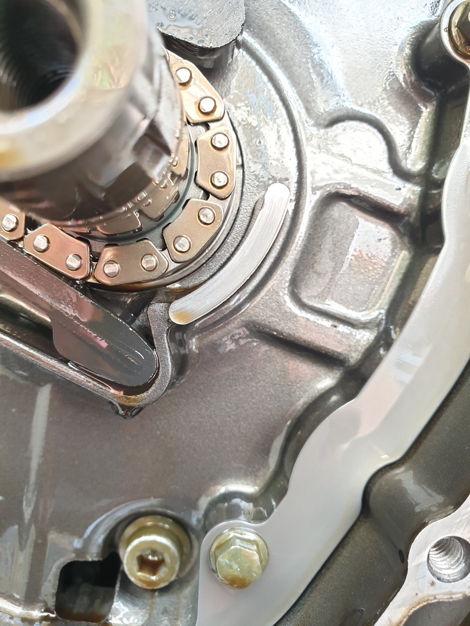

Bekommt man die Kette im Bereich des Steges (Bild 1/2) denn vom Kettenrad runter? Eher schwierig denke ich.
Beiträge: 15670
Re: Kurbelwelle blau angelaufen
Beitrag von Dieter » 04.07.2021 13:32
hannes-neo hat geschrieben:
04.07.2021 13:18
Meine nicht. Die Kette bekommt man glaube ich durch die Spannschiene nicht runter. Und die Schiene kann man nur demontieren wenn der Kopf runter ist

Vielen Dank für eure schnellen Rückmeldungen und Einschätzungen! Ich bin beruhigt, wirklich klasse dieses Forum!!!
Ausbauen des Rotors wurde übrigens hier ganz gut beschrieben:viewtopic.php?f=4&t=104879&start=15
Anbei noch zwei Bilder von gestern, die vielleicht bei der Frage bzgl. des Ausbaus der Steuerkette weiterhelfen (Zylinderkopf muss glaub tatsächlich nur wg der vorderen Führungsschiene runter):
