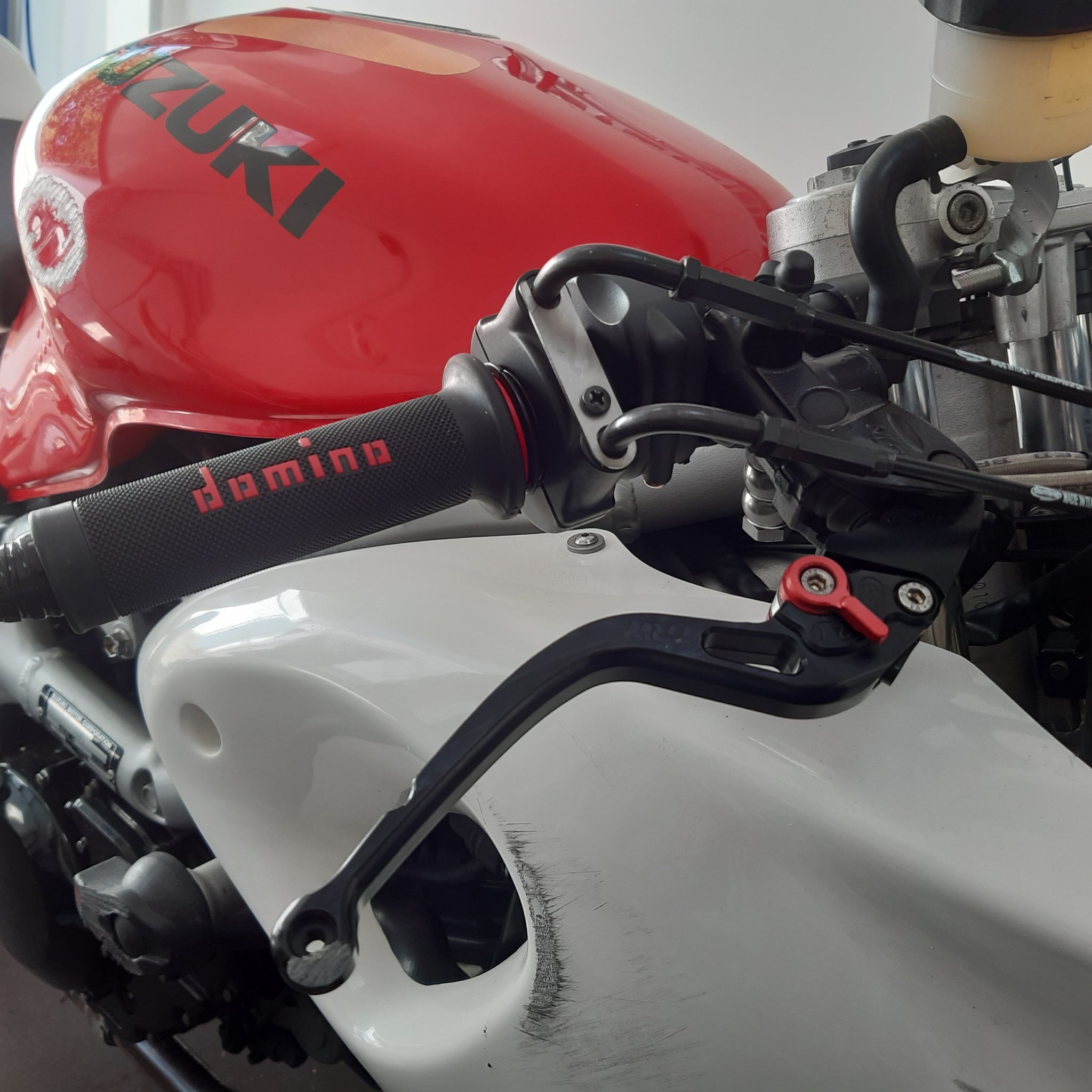

Es sind übrigens 431g einschl. Schaltereinheit und Kabel. Das lohnt sich doch schon mal. :alleswisser:
Die Accossatos sind übrigens Dominos geworden :)
Die Züge habe ich 10cm länger gemacht, jetzt gibt das Motorrad beim Rangieren nicht mehr selbsttätig Gas und der Gasgriff läuft wieder zurück.
Sieht jetzt so aus:
Die Züge müssen leider oben verlaufen, da durch die niedrigen Stummel unterhalb Kontakt zur Verkleidung entstehen würde. :(
Nach vorne war auch doof, einer oberhalb der andere unterhalb der Bremspumpe, weil der untere dann an der Bremspumpe gescheuert hat.
Der Test auf der Strecke erfolgt dann am 15.+16.08 in Most, mal sehen ob Kurzhub wie Turbo wirkt. :lol:
Gruß Holger

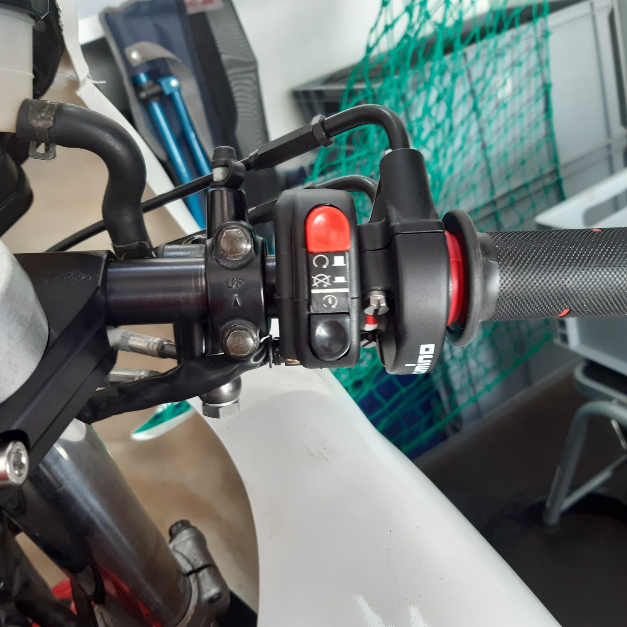

Hast du die Zündung jetzt auf den Killschalter gelegt oder hast du dafür einen eigenen Schalter?
Bei meiner Kawa muss ich das Zündschloss auch noch rausschmeißen, das ist eh ohne Sicherheitsfunktion.
HolKor
Beiträge: 575
Registriert: 02.02.2017 18:35
Re: Knubbel Zündschloss ausbauen
Beitrag von HolKor » 03.08.2022 19:13
Die Zündung ist auf dem Killschalter gelegt. Der Lenkerschalter ist von Renngrib, 30€ plus Versand.
Oder willst Du den originalen nehmen
Hab anhand des Fotos gerade festgestellt, daß ich gegenläufig zur Beschriftung verdrahtet hab. Aber ich fand gedrückt für "An" logischer als nicht gedrückt. Der Killschalter hat drei Kabel für Öffner und Schliesser, daher ist es möglich andersrum zu verdrahten. Das dritte Kabel bleibt bei mir ungenutzt, da könnte man jetzt eine Alarmanlage scharfschalten, wenn man eine hätte/bräuchte
;) bier
