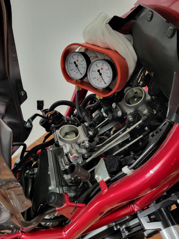

ich habe eine Frage zum Synchronisieren der Drosselklappen, eventuell kann mir jemand helfen.
Technische Daten der Maschine:
Gen 3, BJ 2019, Euro 4, 21tkm
Wartungsarbeiten frisch durchgeführt:
Ventilspiel kontrolliert und Front EX jeweils 0,05mm Spiel erhöht, da an unterer Grenze. Rest liegt mittig, Zündkerzentausch.
Entfernt der Airbox nach Anweisung

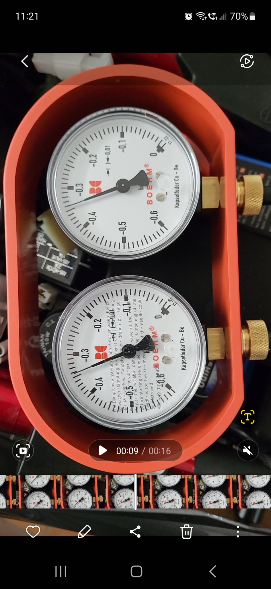

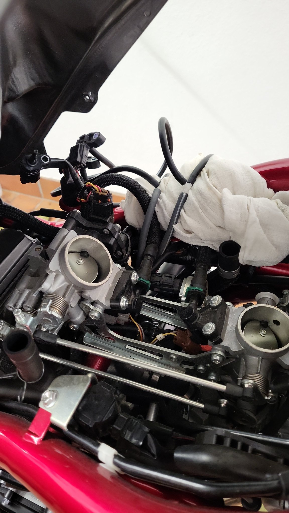

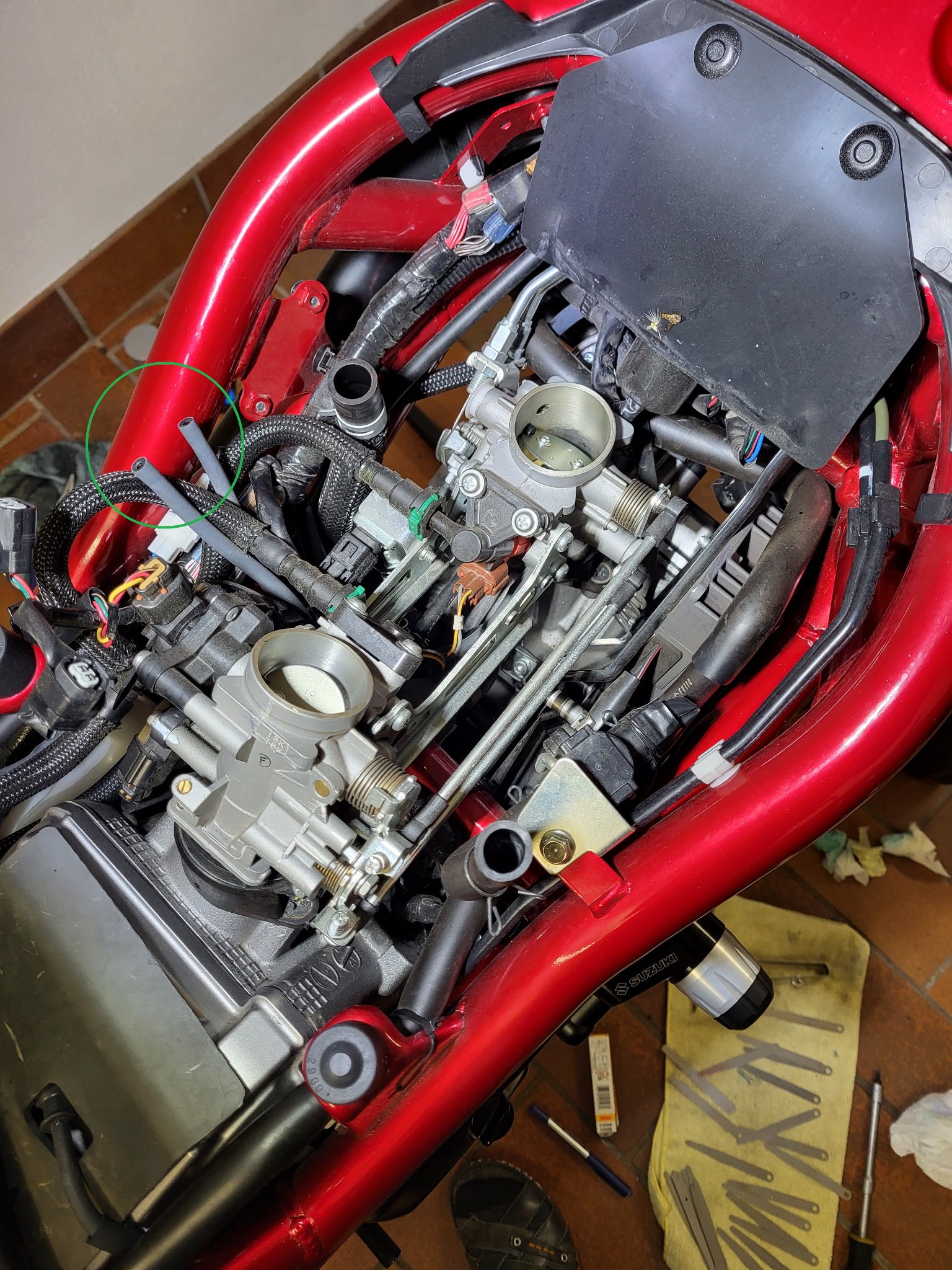

Ich habe die Synchronuhren an die beiden gekennzeichneten Schläuche der IAP Sensoren angeschlossen (stimmt das?).
Starte ich den Motor läuft er etwa 30-60 Sekunden im Standgas und nimmt auch Gas an. Dann fängt der Motor langsam an sich abzuwürgen.
Die Drehzahl sinkt, bis er irgendwann aus geht.
Habe ich die Synchronuhren an der richtigen Stelle angeschlossen?
Bekommt der Motor Probleme, weil die IAP Sensoren nicht angeschlossen sind? Die wurden ja mit der Airbox entfernt. Ein Spritproblem schließe ich aus, das der Tank mit allen Schläuchen und Sensor angebaut ist.
Im Wartungshandbuch steht, dass mit einem SDS Tool der ISC auf einen konstanten Wert gestellt werden soll. Das habe ich natürlich nicht. Dennoch konnte ich im V-Strom Forum lesen, dass das Einstellen auch ohne Tool klappt. Nur wieso würgt sich der Motor ab...
Die ermittelten Messwerte sind somit mit handwarmen Motor. Kann ich die Werte dennoch verwenden und die Einstellung so belassen?

Hast du mal probiert, ob es mit angeschlossenem IAP-Sensor genauso ist?
Re: [Gen3] Drosselklappensynchronisation und Motorlauf
So ich habe mir Y-Adapter geholt und die Sensoren mit angeschlossen. Damit läuft die Maschine wieder.
Ps: das ist vermutlich der Grund weshalb man eigentlich die Software braucht und den ISC auf einen Fixwert setzen muss. Es geht auch ohne, wenn man wieder die Sensoren installiert.
kann funktionieren, muß aber nicht. die Sekundärdrosselklappen werden nicht ohne Grund durch das SDS-Tool während der Synchronisation blockiert. Sobald du die Zusatzluftschrauben veränderst, mußt du auch die gelernten Werte der ICS-Aperturen löschen, damit sich diese neu anlernen. Spätestens jetzt brauchst du das SDS-Tool. Ich habe jetzt 42 TKm und es gab keinen Grund, neu zu synchronisieren - läuft wie am ersten Tag.
