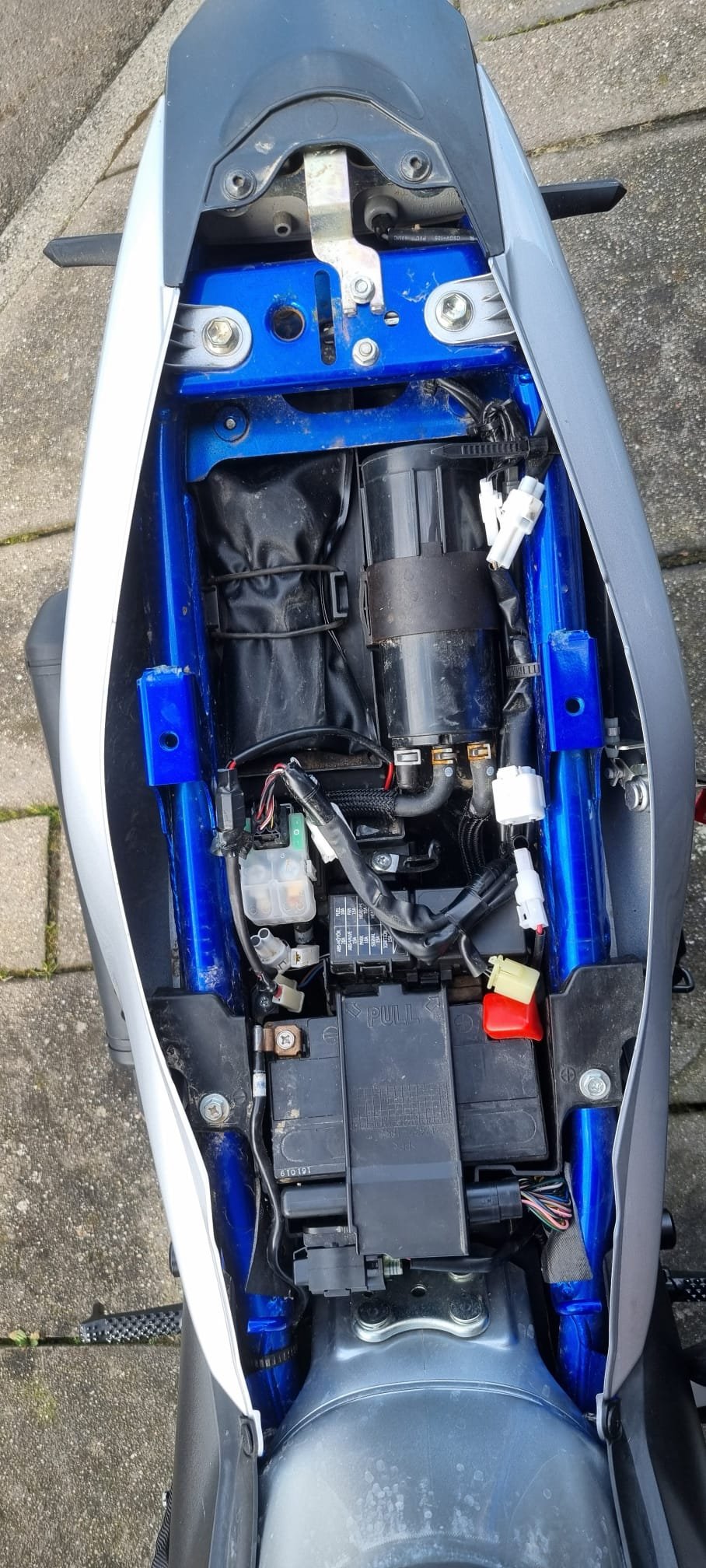

Beitrag von Nick_Lange » 11.02.2025 19:26
Mittlerweile funktionieren die Blinker auf magische Art und Weise wieder. :?
Aber ich sehe das da nirgendwo. Kann es sein, dass das unter der Batterie ist.
Außerdem bekomme ich die Klappe über der Batterie nicht ab. egal wie kräftig ich in jede Richtung Drücke / Ziehe.
Hat da vielleicht wer eine Idee?

Ist so schwer, mal die Suchfunktion dieses Forums zu benutzen? Ich habe sofort dieses gefunden:
viewtopic.php?t=108162#p10183653
Ansonsten sieht es aus, als ob da gar kein Relais verbaut ist

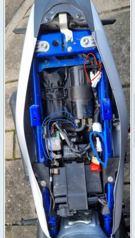

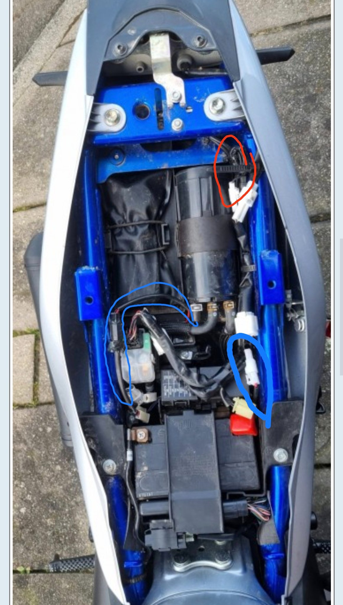

Bist du der Erstbesitzer deiner Maschine? Das eine Kabel sieht nämlich selbsverbastelt aus. Könnte sein dass da Widerstände für die LED blinker verbaut wurden, anstelle eines lastenunabhängigen Relais. Nur eine Vermutung. Ansonsten Batterie ausbauen und mal nachschauen.

Das Rot eingekreiste sind die Stecker für die Hinteren Blinker und die Kennzeichenleuchte in Schwarz, Grau und Weiß. Es sieht so aus als würden die Kabel die rot umkreist sind von denen ausgehen. Sieht ziemlich umständlich aus im Gegensatz zu einem Relaiswechsel.

Einfach mal nachsehen, ob du ein Blinkrelais findest, ob du nachträglich eingebaute Widerstände für LED-Blinker findest, alle Kabel mal nachverfolgen, wo sie herkommen und wohin sie gehen, und messen, wann/ob sie Strom führen.
Eine Lösung als Ferndiagnose kann dir hier wahrscheinlich niemand anbieten. Das wäre Glaskugellesen.
