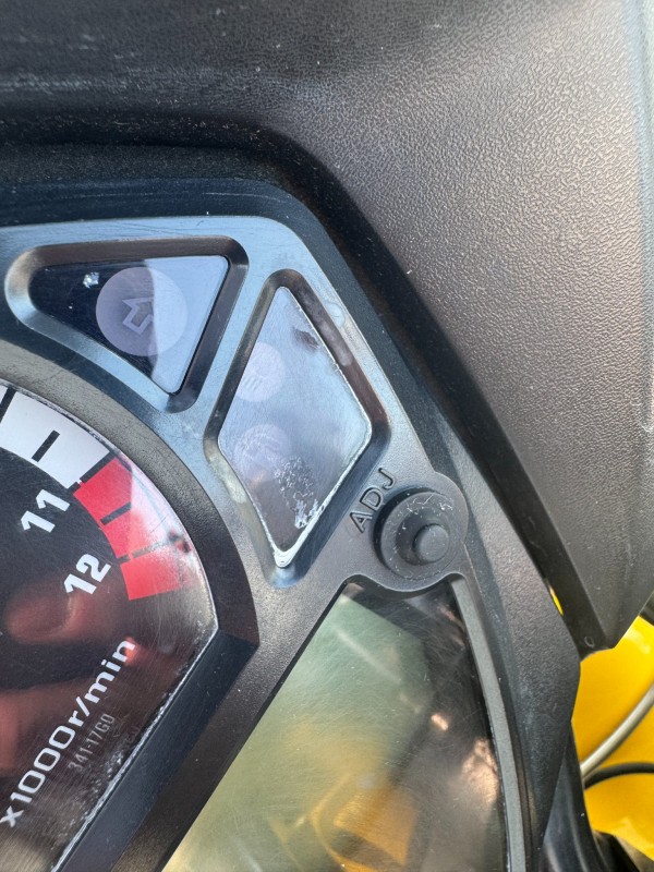

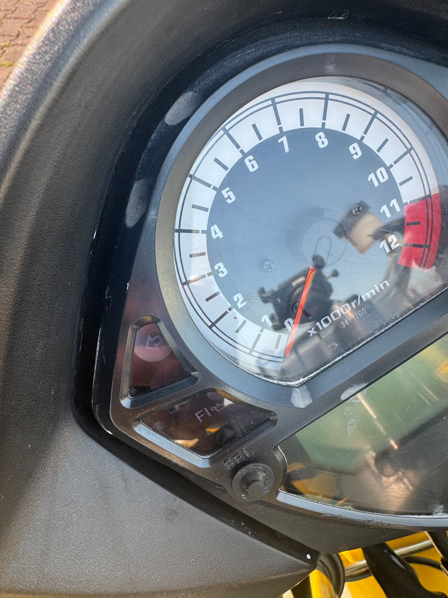

Hi zusammen,
mir ist leider irgend eine sehr aggressive Flüssigkeit über meinen Tacho gelaufen. Mir sind zunächst bei der letzten Fahrt nur ein paar "Schlieren" einer Flüssigkeit aufgefallen die über den Tacho gelaufen ist. Da ich schnell los musste habe ich mir nichts weiter dabei gedacht.
Zuhause angekommen wollte ich es wegwischen und habe schon gemerkt dass es sich nicht so einfach abwischen lässt. Dummerweise habe ich mich nicht sofort an die Reinigung begeben sondern erst zwei Tage später - und da war die Misere schon geschehen.
Dort, wo die Flüssigkeit auf dem schwarzen Kunststoff war, habe ich jetzt helle Flecken. Es hat die Farbe einfach "weggeätzt". Kreuz und quer über die Glasfläche waren ebenfalls laufspuren. Die habe ich einigermaßen mit Zahnpasta rauspoliert bekommen. Man sieht sie aber an einigen Stellen noch.
Im Bereich der Tankanzeige ist eine weiße Verkrustung zu sehen die sich bisher mit nichts hat lösen lassen.
Ich vermute, dass es sich dabei um Urin von einem Tier handelt, anders kann ich es mir nicht erklären. Möglicherweise hat mir eine Katze in die Abdeckplane gepinkelt während sie auf der Mauer lag und es ist anschließend von der Plane über das Mopped gelaufen.
Was mich etwas stutzig macht: Ich hatte schon einmal so einen komischen Wasserfleck an gleicher Stelle nachdem ich es morgens abgedeckt habe. Den hatte ich aber sofort weg gewischt und es ist nichts geblieben. Was mich zur Therorie 2 bringt: Ich hatte im gleichen Zeitraum einen Marderschaden im Auto. Das Motorrad steht abgedeckt genau daneben. Ob es sich ein Marder hier eventuell beim Regen unter der Plane bzw. in meinem Cockpit gemütlich gemacht und drauf gepinkelt hat? Zugegeben, hört sich sehr weit hergeholt an. Aber der Schaden ist definitiv entstanden, während das Motorrad mit Plane abgedeckt auf dem Hof stand.
--- Zur eigentlichen Frage ---
Kann man die schwarze Verkleidung inklusive Scheibe tauschen? Dann würde ich mal schauen ob ich sowas irgendwo her bekomme - alternativ müsste ich den kompletten Tacho über die Wintermonate tauschen. So wie aktuell, will ich es auf jeden Fall nicht lassen, das nervt mich schon sehr.

Kann es sein dass der Deckel des Bremsflüssigkeitsbehälters schräg sitz und dadurch nicht dicht ist. Sieht auf dem ersten Bild so aus.
da wirst du den ganzen Tacho tauschen müssen das Teil gibt es nicht zu kaufen, siehe hier.
Ich würde es im Marktplatz versuchen, vielleicht hat jemand einen defekten Tacho bei dem das Oberteil in Ordnung ist.

Re: Tacho versaut - Urin?
Schon mal Kunststoffpolitur probiert?
Am schwarzen Rahmen ist die Farbe ja komplett ausgebleicht. Glaube nicht dass die mit einer Politur wieder kommt, habe es allergings auch noch nicht probiert. Das Teil in den USA wurde gerade bestellt und ich nehme es dann mit nach DE. Für $39 kann man ja nicht viel falsch machen.

... dafür gibt's das Zeug zum Nachschwärzen ausgeblichener Kunststoffteile ... kann man für 5-10.-€ vermutlich auch nicht viel falsch machen.below hat geschrieben: ↑18.06.2025 14:57Am schwarzen Rahmen ist die Farbe ja komplett ausgebleicht. Glaube nicht dass die mit einer Politur wieder kommt, habe es allergings auch noch nicht probiert. Das Teil in den USA wurde gerade bestellt und ich nehme es dann mit nach DE. Für $39 kann man ja nicht viel falsch machen.
Das funktioniert prima - aber nur dann dauerhaft, wenn man die ausgeblichene Schicht vorher mit einem sehr feinen Schleifmittel abschleift, zum Beispiel mit dem "SONAX Schmutzradierer".
Ich kann mir aber nicht vorstellen, dass das in diesem Fall funktioniert.
