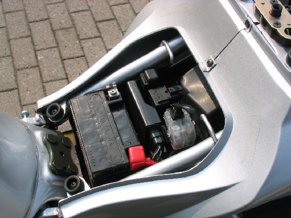

ich meine Punkt 6 deiner Anleitung:
Zitat: 6 Entfernen der Schrauben für die Seitenverkleidung zur Befestigung am Rahmen
die biester sitzen einfach zu fest, wenn mann da mit gewalt ran geht versau ich mir die schraube. :roll:

Die 2 Kreuzschlitz rechts/links vor der Batterie?
Zum einen solltest Du passendes Werkzeug verwenden.
Manchmal hilft auch: Werkzeug ansetzen, Schraube unter Spannung setzen und mit einem trockenen Hammerschlag auf den Schraubenkopf lösen.
Weitere Alternative ist die Anschaffung eines Schlagschraubers.
klick = details
Gibt´s z.B. bei Conrad für 7.95€

@ Bomber: Ja genau die meine ich. und die beiden oben unter dem soziussitz.
werde es heute abend nochmal in ruhe versuchen.

space cowboy hat geschrieben:@ Bomber: Ja genau die meine ich. und die beiden oben unter dem soziussitz.
Tu das. Ich hab übrigens eine Knarre mit Kreuzschlitzeinsatz verwendet (langer Hebel, andere Hand zum andrücken).
spacey
Beitrag von spacey » 03.06.2004 10:31
das mit der knarre ist ne gute idee. werde das mal testen!

das mit der Knarre hab ich auch so gemacht.
Mit den butterweichen Suzuki Schräubchen (wer verbaut den so 'nen Schei`?) gehts anders fast nicht.
Und auf den richtigen Bit achten (PH und nicht PZ).
