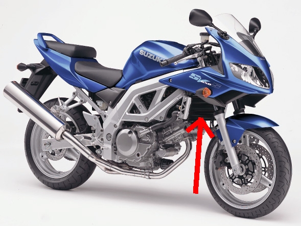

hatte heute sicherheitstraining u. es hat aus allen kübeln geregnet.
nachdem wir dann einige übungen im regen gemacht hatten u. ich die maschine dann hinstellen wollte, gabs eine rauchwolke und es lief aus dem motorraum (siehe bild - da wo dieses gitter ist) wasser, als hätte jemand in den wassertank gestochen.
die leute dort meinten das wäre das wasser vom regen, was sich in dem bereich des motorrades gesammelt hätte und dann beim parken rausläuft.
da die temperatur meines moppeds nicht gestiegen ist u. ich sie auch ohne probleme nach hause bekommen hab, bin ich eigentlich auch der meinung.
seht ihr das genauso oder hat jemand eine andere idee was das war??

Ja, ist richtig so. Gab es auch schon einige Diskussionen hier im Forum drüber.
viewtopic.php?t=27933
Andernfalls kannst du es schnell feststellen, indem du den Füllstand des Kühlerausgleichsbehälters überprüfst.

wenn ich durch en regen fahr un dann an der ampel halt dampfts auch vorne raus...
is doch klar, das wasser verdampft aufm heisen motor...
nix schlimmes, was ganz normales ;)

Duffy hat geschrieben:is doch klar, das wasser verdampft aufm heisen motor...
Kühler :)
Das bisschen Oberfläche des Motors verursacht nur wenig Verdampfung. In den Kühllamellen hingegen sammelt sich eine Menge an Wasser an.
oder so ;)
