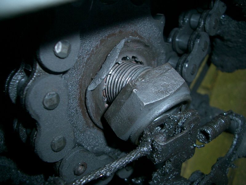

Wieder zuhause hab ich mal den Plastikdeckel links über dem Ritzel runtergemacht und zu meiner Überraschung hing da die Ritzelmutter lose zwischen Welle und Kupplungsseilzug.
Man kann die Mutter leicht auf die Welle draufschieben weil kaum noch Gewinde beiderseits vorhanden ist :?: :?:
Die umgeknickte Sicherungsmutter ist auch noch da......
Rätsel über Rätsel. Auch daß es nicht gekracht hat.

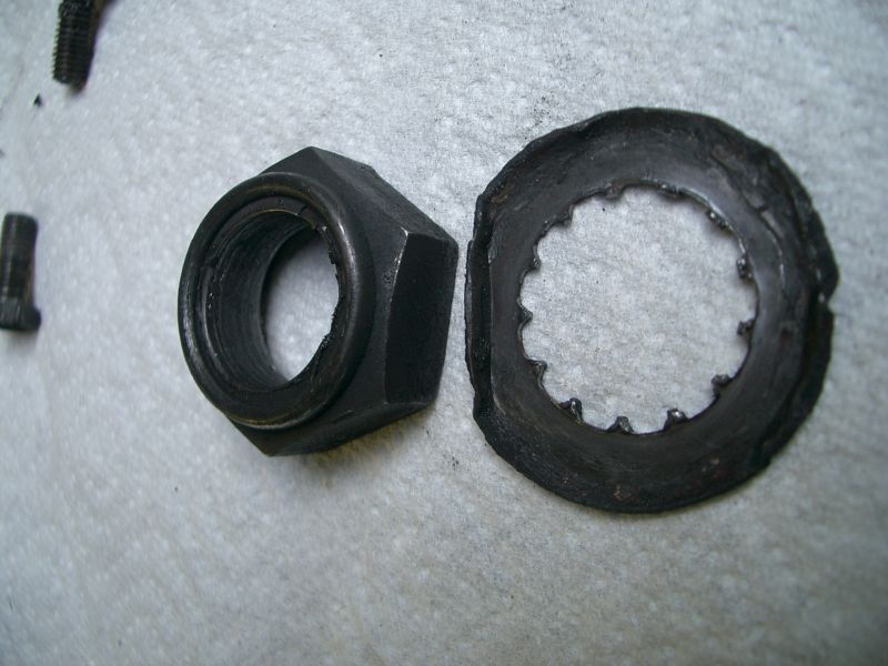

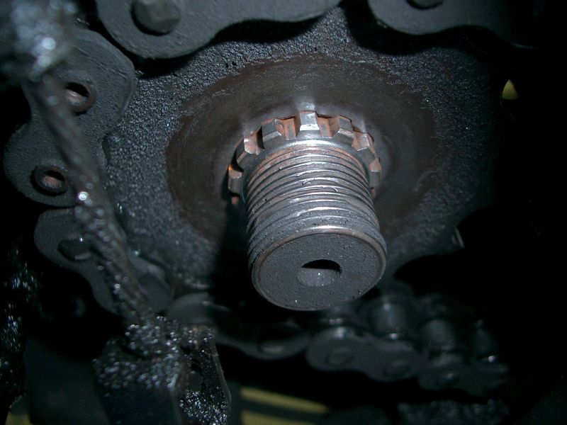

So ich hab alles mal gecheckt. Vielleicht habe ich ja nochmal Glück gehabt weil hauptsächlich das Muttergewinde weg ist. Gut daß die kein hochwertigeres Material dafür genommen haben und sich so der Bolzen abgenutzt hätte.
Die Mutter hat noch weniger Gewinde als eine E27 Lampenschraubfassung....
Im Zustand des letzten Bildes bin ich wohl länger rumgefahren....
Das Bolzengewinde ist noch 19,6mm die Mutter innen 19,9.
Könnte also mit einer neuen Mutter, Sicherungsblech und Kleber gehen.
Anzugsmoment muß ich mal gucken wieviel Spiel die Mutter hat.

da kannst du ohne weiteres eine neue Mutter draufdrehen! Evtl. mal mit ner kleinen Dreikantfeile ein bischen die Grate der Verformung entfernen!
Die ist doch fast neuwertig!! :wink:
Aber die Mutter 8O
