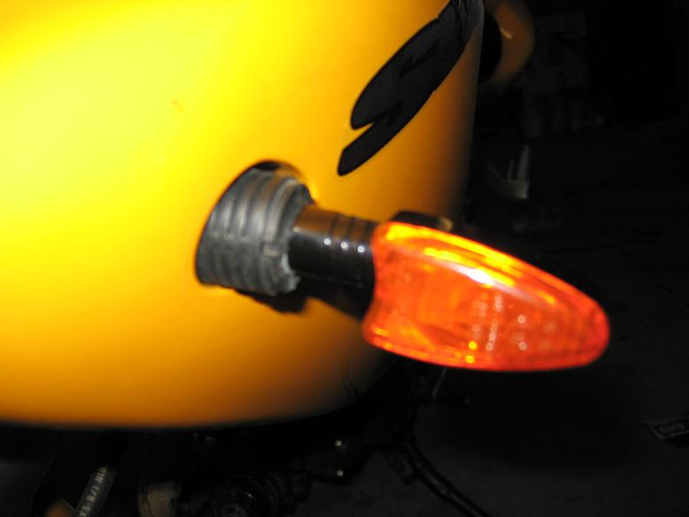

Du musst vorne nicht unbedingt die langen nehmen.Also ich weiss jetzt grad nicht wie es bei ner Kante ist, aber bei der Knubbel hab ichs so gemacht das ich dieses Gummiteil, worauf der Blinker montiert ist drangelassen hab (also keine Adapterplatte von hinten eingeschraubt).Das Teil hab ich dann aufgebohrt und die neuen Blinker dort hinein aufgeschraubt.Ich häng mal ein Bild an damit du weisst was ich meine.Sieht IMHO fast original aus.Hätte man natürlich vorne noch abschleifen können oder glatt schleifen oder so aber da war ich n bissl zu faul.
So schauts dann aus.

bei der kante ist da ne etwas größere vertiefung. bei den vorderen blinkern.
also normal müsten die 20mm locker ausreichen für die vorderen das das blinker glas vorne komplett rausschaut. wegen hinten, spätestens wenn nen gescheiter kennzeichenhalter dran ist dann stimmt der blinker abstand wieder. und die 0,5 cm zu wenig wird keine sau interessieren. nimm vorne und hinten die kurzen arme.
