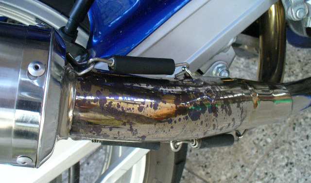

Beitrag von Ugly » 30.11.2006 12:40
Bin ich der Einzige der diese Problem hat? die sind nur am zwischen Stück und gehn ganz beschissen weg zu polieren. Wollte mich desswegen mal bei Polo beschweren! Kotzt mich an das ich trotz Garage und ordentlicher Pflege
hier jede Woche ploieren müßte.

So ähnliche Flecken hatte ich an dem Verbindungsrohr von meinem Leo.
Schraub das Rohr mal ab, nimm Ceran-Feld Reiniger und einen Schwamm und putz das Rohr mal damit.
Du wirst Augen machen wie sauber das danach ist. :twisted:

Hab auch en hashi, bin auch gefahren als noch Salz lag hab das Problem aber nicht.
Ich denk du solltest es mal mit einem Bohrmaschinenaufsatz versuchen mit Polierfilzscheibe und einem Putzmittel, damit der Endstück etwas warm wird.

Beitrag von Vyper » 30.11.2006 15:23
Da reicht schon Ceran-Feld Reiniger und ein Schwamm.Schwamm leicht anfeuchten, etwas von dem Reiniger drauf und ein paar Mal über das Rohr.Danach mit klarem Wasser abspülen.

Beitrag von Toosty » 30.11.2006 15:47
sieht nach anlauffarben aus, also durch hitze bildet sich eben diese farbige schicht, kennt man von krümeranlage vorne das die schön blau werden.
das punktuelle dürften kleine ungleichmässigkeiten der beschichtung sein, wo dann luft an das ofenrohr kommt, welcher dann bei hitze anläuft eben reagiert.
läßt sich weg polieren kommt aber ohne beschichtung wieder.

Beitrag von essen84 » 30.11.2006 17:14
ist an meinem hashiru auch. ich habe da dieses reinigungsmittel namens "opti glanz". das sprühst du nur auf, und die verfärbungen laufen hinunter. kein lästiges scheuern...
aber nach ein paar kilometern kommen die flecken und verfärbungen schon wieder...
lohnt sich also auf lange sicht hin nicht wirklich.

Beitrag von Vyper » 30.11.2006 17:25
Genau das mit dem wieder anlaufen ist nach dem Reinigen mit Ceran-Feld Reiniger nicht passiert bei mir.

Beitrag von Toosty » 30.11.2006 18:58
dann wird der ceranfeld reiniger eine kleine schutzschicht auf den krümer aufbringen welcher ein neues anlaufen unterbindet ;)
daher guter tipp, da mein original krümmer auch ein bissl bunt geworden ist, nach grad mal 1000km...

Beitrag von Vyper » 30.11.2006 19:00
Wiegesagt, ich hab meinen Leo seit letztem Jahr Ende August dran.
Hab neulich das Verbindungsrohr für 2 Minuten mit Ceran-Feld Reiniger und einem Schwamm "bearbeitet".Das war der Hammer. :twisted:
Sag mal bescheid wenn Du es ausprobiert hast.:-)

Beitrag von Ugly » 01.12.2006 19:39
Hallo Herr Vogel,
wenn der db-Eater ordnungsgemäß eingesetzt ist, sollte die Lautstärke
auch nicht zu hoch und im zugelassenen Bereich sein.
Die Verfärbung entsteht leider bei sämtlichen Zubehör-Anlagen, da die
Edelstahlrohre einwandig sind.
Originale Anlagen sind doppelwandig, daher auch deutlich schwerer.
Die Verfärbungen können mit Autosol beseitigt werden, werden aber
immer wieder auftreten. Auch bei Anlagen anderer bekannter Hersteller
tritt dieses auf.
Norbert Bauer
polo-Technik
Diese Antwort habe ich heute von Polo erhalten. Hatte Polo in meiner Mail noch auf die Probleme beim TÜV hingewiesennach dem ich die Anlage ca. 700km gefahren bin.

Beitrag von gibb3n » 02.12.2006 11:18
Ugly hat geschrieben:Hallo Herr Vogel,
tritt dieses auf.
Norbert Bauer
polo-Technik
Man weiß doch, dass der Hashiru auch mit eater viel zu laut ist deshalb kauft man ihn sich ja..........zumindest ich

Beitrag von blaubaer » 02.12.2006 17:12
ich hät dazu au mal ne frage. hab zwar noch die orginal auspuff anlage aber des macht ja keinen unterschied. die is auf jeden fall au angelaufen und ich krieg des ums verrecken nich weg it never dull. mach ich da irgendwas falsch ? ich nehm mir halt nen kleines stückchen watte, polier da ewig dran rum, lass es kurz einwirken und fahr dann nochmal mit nem normalen tuch drüber. aber sieht immer noch genauso aus wie zuvor.

Beitrag von curtain » 04.12.2006 12:17
HI!
ich nehme an, dass der Originale Topf auch aus Edelstahl ist. daher kann ich dir nur empfehlen es mal mit Optiglanz zu probieren.
Gibts bei Luois (Bestnr. 10004155) - einach die Bestnr. in der Produktsuche eingeben und anschaun.
Ich hab damit meinen verdreckten, gelb angelaufenen Krümmer wieder richtig schön wie neu hinbekommen. und das ohne viel schrubben / ohne Polieren und so. Ich hab zwar zum Abschluß sicherheitshalber nochmal drüberpoliert mit Nevrdull Watte, aber hat sich nichts mehr verändert.
Kann den Reiniger nur empfehlen. (Auch wenn er etwas stinkt....)

Beitrag von Vyper » 04.12.2006 15:51
Wenn cih mir jedoch den Preisunterschied zwischen einer Flasche OptiGlanz und einer Flasche Ceranfeld-Reiniger angucke dann fällt meine Wahl eindeutig auf den Ceranfeld-Reiniger aus dem Supermarkt. :twisted:
