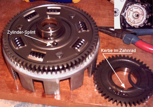

Das Klappern kommt entweder vom vorderen Steuerkettenspanner (SKS) oder aus dem Kupplungskorb:
Das ist auf der Achse gegen verdrehen mit einem Zylinderförmigen dicken Splint gesichert. Das schlackert sich lose und hat irgendwann 2-3 mm Spiel. Dann könnte es zu dem Kupplung-Klickern kommen.
Habe nun den Korb getauscht und das Geräusch ist weg. Alternativ könnte man auch versuchen das Zahnrad wieder zu fixieren.
Nein. Das Klickern kommt von dem 8cm grossen Zahnrad ab Kupplungskorb.Im Stand (Leerlauf) habe ich aber so ein Klickern gehört und vielleicht sind das die Federn im grossen Zahnrad des Korbes?

Möchte eben darauf hinweisen, dass der kleine Splint an meinem Kupplungskorb schon 60 tKm auf dem Buckel hatte. Von daher trifft das Geräusch nur die Bikes mit mehr km.
