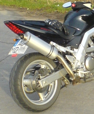

da ich bald zum TÜV muss, wie löse ich das Problem am besten :?:
Blinker runter oder hoch, anderer KZH, den ESD versetzen :?:

ich seh kein probl. lass es so wies ist passt doch

Am einfachsten wird es wohl sein die Blinker etwas nach unten zu versetzen. Weil so wies jetzt ist sieht man die wohl nur sehr schlecht von schräg hinten. Und den Auspuff würde ich auch ein bischen tiefer machen allein schon aus optischen Gründen. Aber das ist ja Geschmackssache.

Das mit den Blinkern tiefer setzen würde kein Problem sein, nur den ESD tiefer setzen da bin ich mir nicht sicher. Ich müsste da das Zwischenrohrstück kürzen was ohne das passende Werkzeug leienhaft aussehen würde.
Oder wie würdest du es machen :?:

Da hab ich leider auch keine Erfahrung damit. Am Auspuff hab ich noch nichts gemacht. Ist der Auspuff vom Hersteller wirklich so vorgesehen? Weil der steht ja schon arg hoch.

habe eben mal mit dem TÜV in Michelstadt gesprochen und und so wie ich das verstanden habe müsste bei meinem High up in Verbindung mit dem KZH noch eine Einsicht auf den Blinker von 80° gegeben sein. Gemessen von hinten am Motorrad und dann einfach 80° nach rechts schwenken.
Also bei mir keine Chance, würde vielleicht gerade auf 50° kommen. Naja werde da mal trotzdem vorbei fahren und schauen wie man es am besten lösen kann.

also wie ich ja schon angesprochen habe, ist ds so ein Problem mit dem KZH. Der TÜV sagte, es sei ihm egal, aber die Polizei wird zicken machen.
So nun bin ich am überlegen wie ich das am besten löse.
1. Ich schweiße die Blinker mittels einer Stange in die Mitte des KZH.
2. Ich setze sie in die Verkleidung über das Rücklicht.
3. Ich biege das Zwischenstück vom ESD so zurecht das der ESD hinten soweit absackt, das der Blinker zu sehen ist.
4. Ich kaufe mir einen anderen KZH, der die Blinker ca 8 - 10 cm weiter nach hinten stehen lässt.
Helft mir mal bitte.

Also wenn ich das bei Dir richtig sehe, dann würde es doch reichen, wenn die Blinker ca. 5cm weiter unten wären, oder?
Schon mal drüber nachgedacht, kleine Kellermänner zu kaufen, und die in einfach 'n stückchen weiter runter zu setzen?

Verbindungsrohr kürzen :wink: siehe meine Ownerliste!

An welcher Stelle hast Du das gekürzt?
Sieht so aus, als ob der Topf weiter auf das Rohr aufgeschoben wurde bei Dir, was die Sache erklären würde.
Hab mal ein Bild von meinem Heck angehängt (leider grade kein besseres zur Hand) aber ich kann mir nicht vorstellen, dass ein an der Stelle gekürztes Rohr da wirklich hilft.. der Leo steht bestimmt 10-12 cm über den Blinker raus... :roll:

Bilder gibt es irgendwo im Forum. Habe letztens noch welche gesehen. Ich such mal und wenn ich was finde, editiere ich sie hier hinein. Und ja, ich habe das Rohr vorm Endschalldämpfer gekürzt. Sieht bei Euch an der Kante natürlich anders aus. Habe ich vorhin nicht drauf geachtet :roll:
