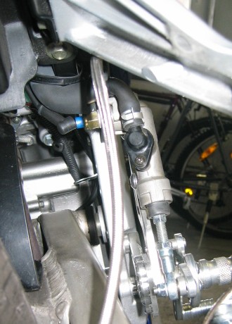

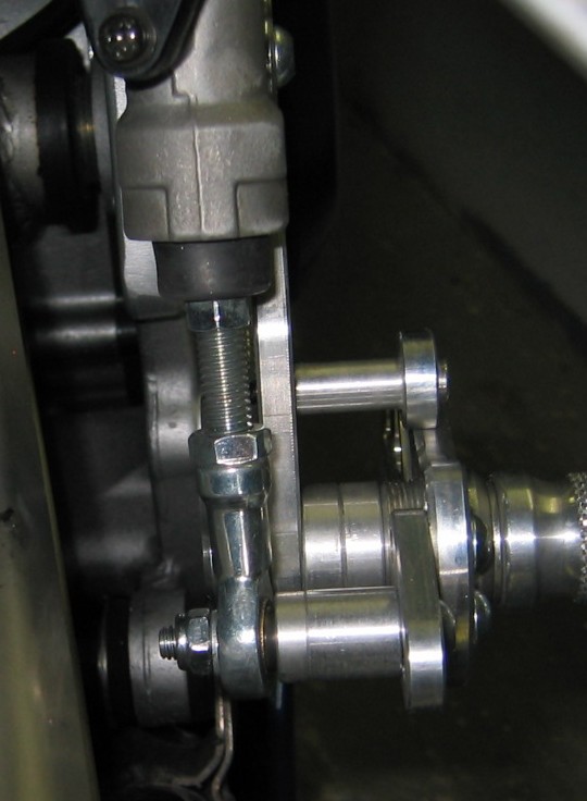

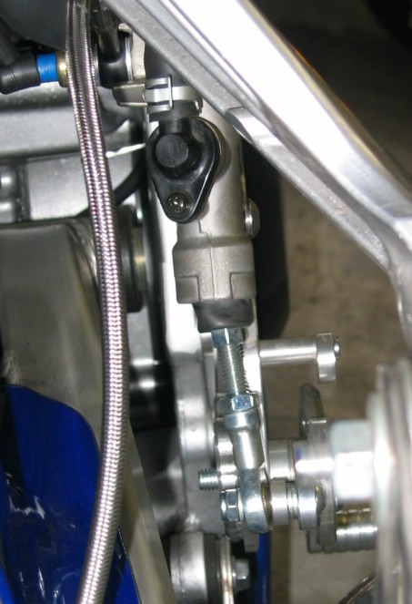

bitte um kleine Hilfestellung / Tips für den richtigen Anbau einer Lucas
Fußrastenanlage ... wo soll der Bremszylinder angebaut werden ? Vor oder hinter dem Träger ? :roll:

genau so wie das auf dem ersten Bild ist passt das.
Ich würde Dir aber noch empfehlen, die komplette Rastenanlage auseinander zu schrauben und alle Schrauben mit Loctite (Schraubenkleber) oder ähnlichem versehen. Ich hab schon zweimal die schrauben vom Schalthebel verloren. Fühlt sich komisch an, wenn auf einmal der Hebel nicht mehr da ist wo er sein soll ;)

Also bei meiner Lucas Evo hab ich den Bremszylinder hinter dem Teil. Will ja schließlich die Schrauben auch von der Aussenseite reindrehen :wink:

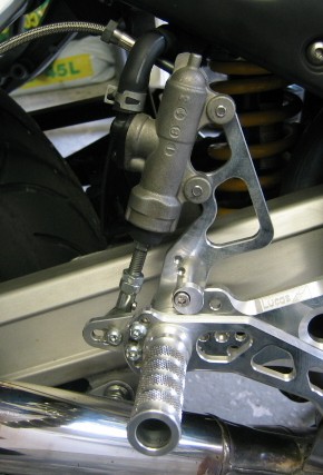

Beitrag von SDVB112 » 10.05.2007 19:19
Der Bremszylinder hinter dem Träger ist durchaus einfacher anzubauen und optisch die schönere Variante,
nur (wie auf dem 3. Bild zu sehen) verläuft dann die Druckstange zum Bremsylinder arg "schräg" :roll:

Beitrag von Timmi » 10.05.2007 20:09
Wie schräg sie läuft ist egal. Hauptsache , sie bewegt sich ruckfrei. Meine Druckstange musste ich sogar um ca. 1,5cm kürzen. Die Rastenanlage lässt ja doch einiges an Spielraum zur Verfügung.
Einfach mal ein wenig rum probieren :wink:

Beitrag von SDVB112 » 12.05.2007 18:03
Danke erstmal für die Antworten ...
Mittlerweile wurden mir von Lucas (Fr. Knorn :top: ) zusammen mit den benötigten
Schaltstangenverlängerung auch 2 Distanzhülsen gesendet, damit sollte eine "Korrekur"
der Schräge möglich sein.

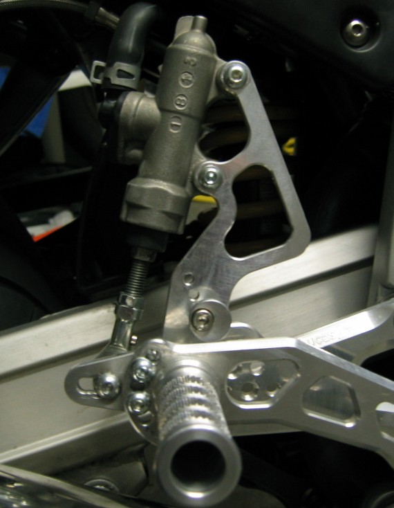

SDVB112
Beitrag von SDVB112 » 20.05.2007 2:29
Nun mit Bremszylinder wieder hinter dem Grundträger & Adapterhülsen verbaut

Beitrag von Neuling » 20.05.2007 11:55
hey danke SDVB112!
sieht bei mir ziehmlich genau so aus,auch immernoch leicht schräg!nur halt ohne adapterhülse!!!!dann muss ich mir ja keine gedanken machen!!
bist die anlage schon probe gefahren???ich konnte noch nicht!! wie fährt sie sich ???
