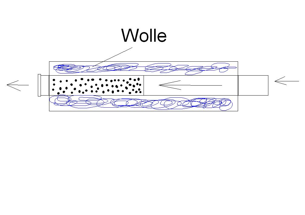

Bei einem Reflexionsdämpfer wird der Schall über Bleche im Endtopf auf das vorgeschriebene Maß gedämpft (hat was mit Echos und gegenseitig aufhebenden Schallwellen zu tun)
Beim Absorptionsdämpfer wird der Schall über z.B. Wolle gedämpft.
Wolle kann mit der Zeit verbrennen und dann wird das Ding automatisch lauter.

Beitrag von flieger-baby » 07.01.2008 19:25
IXIL baut Absorbtionsdämpfer.
Habe meinen neulich neu gestopft.
Ein normales Rohr geht etwa bis in die Hälfte des Dämpfers. Dann kommt Siebrohr bis zum Ende hin.
IXIL Aufbau.JPG (51.07 KiB) 202 mal betrachtet
