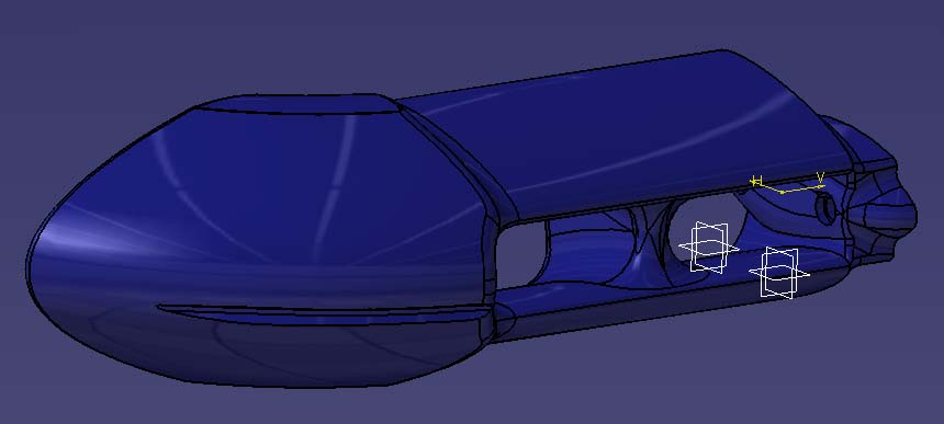

jemand im Forum meinte im Winter müsste man basteln. Da mir die handelsüblichen Verkleidungslenker nicht gefielen, habe ich mich daran gemacht selbst einen speziell für die SV 650 S zu konstruieren.
Jedoch kenne ich niemanden, der solche CAD Modelle CNC fräsen bzw ABS Modelle gießen kann. Falls irgendjemand von euch da Ahnung oder Beziehungen hat, schreibt mir bitte. Vieleicht könnte man die Dinger dann recht günstig vervielfältigen, sofern die überhaupt jemandem gefallen :oops:
Für Kritik wäre ich auch dankbar :)

Aber ich hab noch eine Frage zur Konstruktion..
Die originalen Verkleidungsspiegel stehen ja schräg nach oben ab..
Hast du in deinen ein Kugelgelenk zwischen dem eigentlichen Spiegel und dem Spiegelarm vorgesehen, oder sind die starr in der Form?

die spiegelfläche scheint mir auch arg klein, damit bekommste nie ne zulassung.
und ich möcht ich net niedermachen oder so, aba wenn das ganze teil aus abs/gfk wird, muss es doch recht schwer und klobig werden, damit es hällt.
i.d.R. sind deshalb auch die ganzen spiegelhalterungen aus stabilen material
und die teile aus Alu o.ä. zu fräsen, wird wohl unbezahlbar sein
scorpion
Beitrag von scorpion » 08.01.2008 22:00

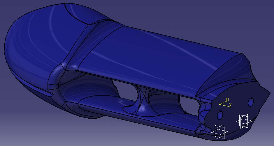

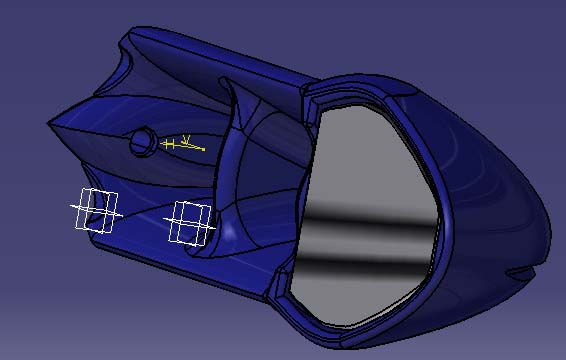

In der Explosionszeichnung sieht man, dass der Spiegel im Gehäuse kugelgelagert ist. Das ist nichts gemaltes oder so, die Konstuktion ist technisch sauber. Der Spiegel ist etwa 27 cm lang und würde theoretisch ne Zulassung kriegen, da es nur eine Auflage für die Spiegelfläche gibt und mein Speiegel diese um etwa 1cm² übertrifft. Das Ding ist nach ABS Dichtesimulation im CAD etwa 480 g schwer. Kann aber als Aluminium Shell (ausgehölt mit 4 mm) zu etwa 340 reduziert werden. Ich plane noch nen LED Blinker Einsatz.
Wer noch andere Ideen für Formen usw. hat, kann mit gerne ne Skizze oder Beschreibungen schicken, dann kann ich bzgl. Aussehen noch was verbessern.

mit gießen meinst du wohl spritzgießen!?
spritzgießen kannste gleich vergessen ausser du willst ca 25.000€ für die formen ausgeben!auch fräßen is so ne sache die teile sind alle ziemlich rund und sicher seher schlecht herzustellen(spanntechnischgesehen)!
habe letztens auf peters cnc ecke(das größte deutsche hobby cnc forum) ne firma gesehen die prototyping aus kunststoff macht.ich kann dir mal den link suchen,allerdings glaube ich nich das es so günstig wird!
theoretisch könnte ich auch mal ne anfrage für dich am schwarzen brett des bordes machen ob jemand dir des fräßen könnte!
rein aus neugier wäre ich auch an der zeichnung intressiert!

CNC-Fräsen ist in diesem Fall sehr beschwerlich, ja fast unmöglich. Der Aufwand bei der Nachbearbeitung ist enorm. Mit Eintragung und Spiegelglas kostet das Spiegelpaar je nach Material mindestens 800 Euro. Die einzige Möglichkeit die Spiegel günstig zu produzieren wäre Spritzguss. Die Form kostet zwar keine 25000 Euro, aber mit mindestens 10000 Euro wäre wohl zu rechnen. Dann müssen die 2 Hälften noch verschweißt/verklebt werden...Lohnt sich für Großserien, nicht in diesem Fall.
Gelöschter Benutzer 10919
Beitrag von Gelöschter Benutzer 10919 » 09.01.2008 8:22
ne möglichkeit wäre noch eine negativform herzustellen und diese mit cfk oder gfk laminieren, da mache ich mir aba arge gedanken wg. der stabilität und dem Tüv
