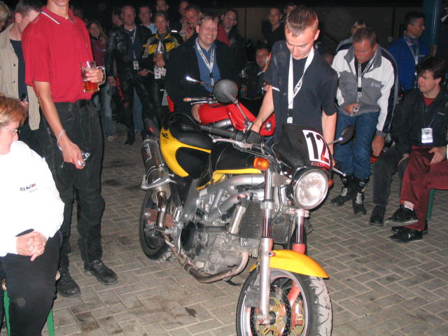

Einer der SV Krümmer war von Rookie und der hatte damit das "Ratbike" 2004 beim Treffen, was in etwa den Zustand vor dem Verchromen wiedergibt... Das ist der den ich jetzt dran habe! Auf dem Bild oben...
Hier ist der vor dem Verchromen:
