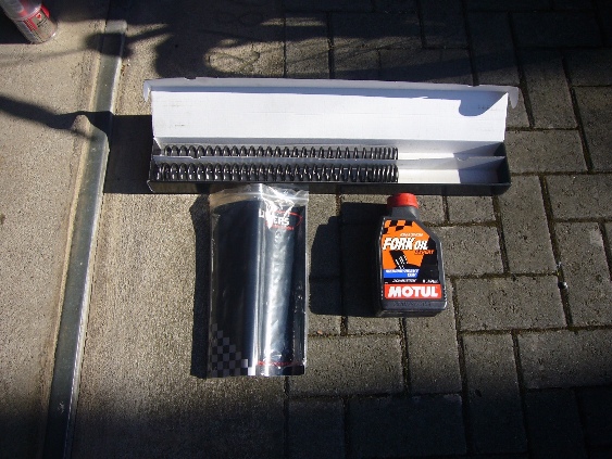

diese Woche habe ich mal das org. Federbein mit Wilbers Federn ausgestattet und 15er Öl reingekippt. Anschließend das org. Federbein rausgeschmissen und ein gebrauchtes GSXR 1000 K3 Federbein eingebaut.
Dazu habe ich ein paar Bilder gemacht, da ich eher so der „Visualisierungstyp“ bin. Vielleicht hilft es ja auch anderen Frauen und Männern :D

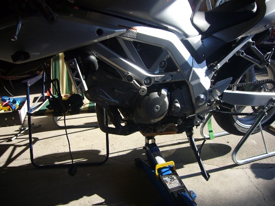

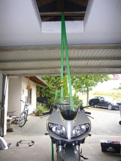

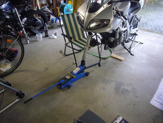

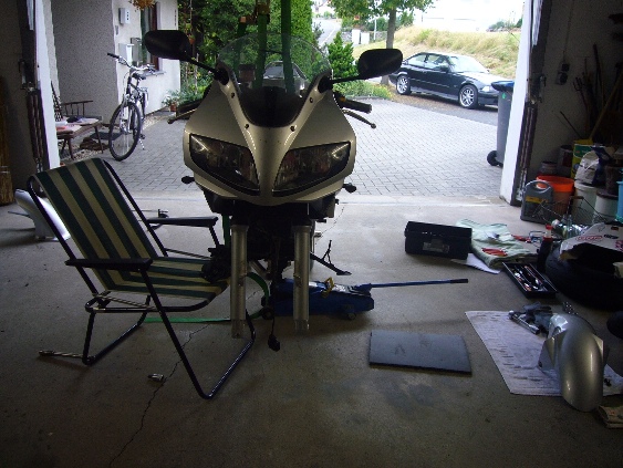

Also als erstes wurde die SV auf den hinteren Montageständer gepackt und vorne mit nem Spanngurt leicht angezogen. Vorteil des Spanngurtes, man kann die Höhe leicht mal anheben.
Zur weiteren Sicherheit habe ich noch einen Wagenheber mit unterlegtem Holzklotz unter den Motor gebastelt.

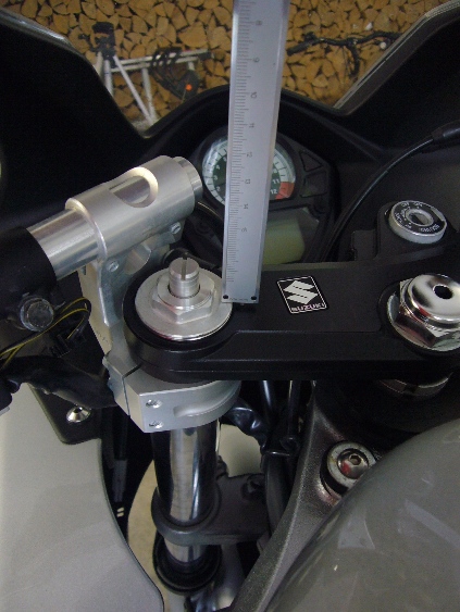

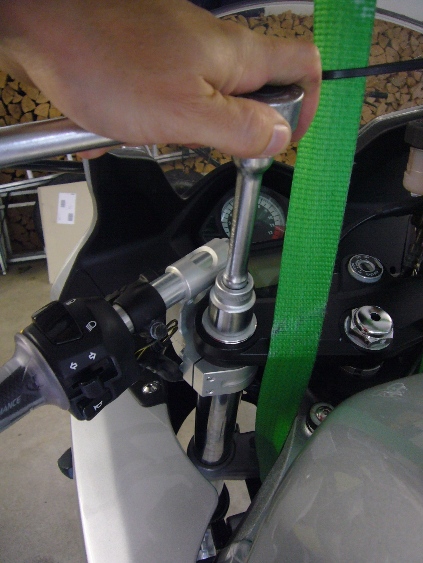

Nun habe ich erst mal die Abstandshöhe der Gabelrohre zur Gabelbrücke gemessen, da die ja beim Einbau wieder identisch sein soll.

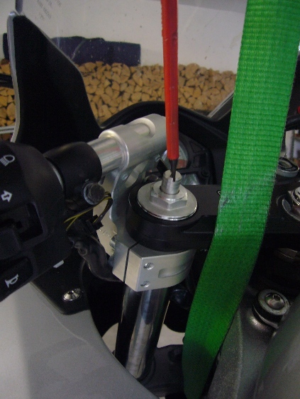

Die Deckel der Gabelrohre lösen(lösen bedeutet lösen=1/8 bis ¼ drehen), da, wenn die Gabelrohre ausgebaut sind, ist das lösen eher schwerer.
Anschließend die Schrauben der Federvorspannung ganz zurückgedreht um so wenig wie möglich an Federdruck beim rausdrehen zu bekommen.

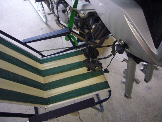

Als das alles erledigt war wurde das Vorderrad ausgebaut, die Bremssattel abgebaut und auf den bereitgestellten Campingstuhl gelegt und der Frontfender demontiert.
Jetzt hat man Platz und freien Zugang auf die Gabeln.

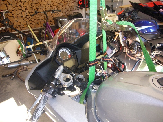

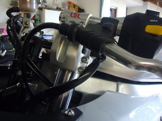

Bevor ich dann die obere und untere Gabelklemmung gelöst habe, habe ich noch die Schrauben der Lenkerklemmung aufgedreht

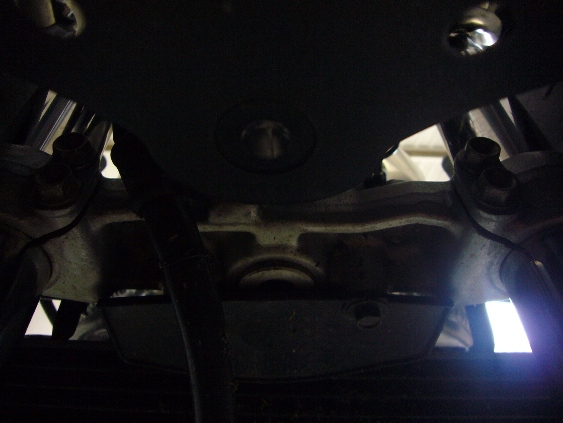

Nun erst die untere dann die obere Gabelklemmung auf (in dieser Reihenfolge fiel es mir leichter :D . Gabel festhalten, sonst schießt diese einfach runter und langsam die erste lose Gabel vorsichtig rausziehen.

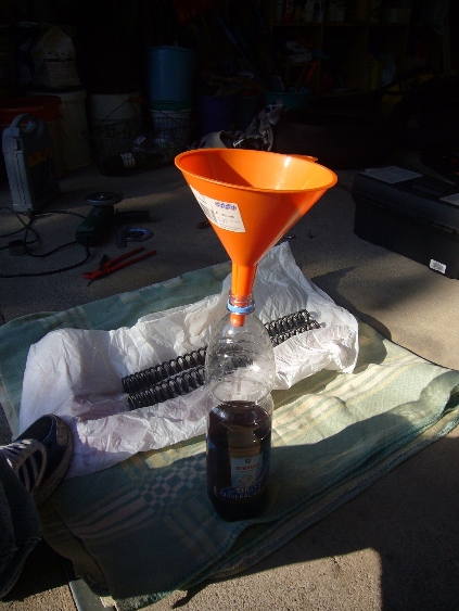

Nun kann man mit der Hand die Deckel mit ein wenig Gegendruck aufschrauben, die org. Federn langsam rausziehen (am besten über einer wasserfesten Unterlage, bei mir wars ein ausgebreiteter gelber Sack) und anschließend das Öl in den dafür „speziell vorgesehenen Ölauffangbehälter“ schütten.

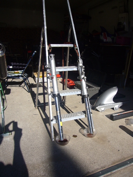

Die Gabeln habe ich einfach mal verkehrt herum leicht schräg an einer Leiter aufgehängt und mal ne ¼ Stunde in der Sonne hängen lassen, damit das restlich Öl rausläuft.

Ach ja, bein Einbau der Gabeln hat sich für die genaue Justierung der Gabeln ein hydraulischer Wagenheber als sehr nützlich erwiesen
