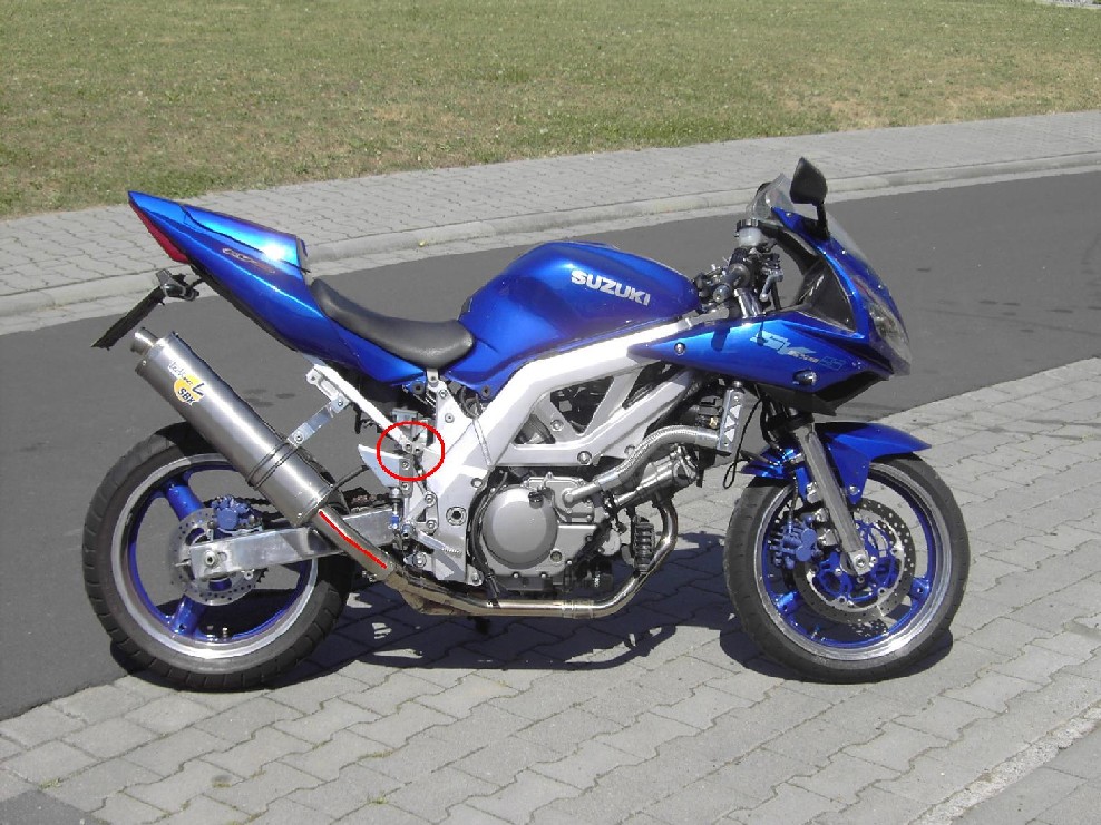

Habe aber hier bei Black_Rider gesehen wie sein Auspuff montiert ist.
http://www.svrider.de/Homepage/Bilderga ... 3d3b9f.JPG
Das ist kein High Up oder sonst wäre dieser doch viel höher ist das der
normale?? Wäre es da nicht möglich über die Halterung vom Auspuff die Fuß raste zu befestigen?

Das ist ein normaler Leovince bei dem das Adaprerrohr hochgedreht wurde, dann passt die Soziusraste nicht mehr original. Ob da was passend zu machen ist weiss ich nicht genau, glaube aber nicht das da was geht weil die Raste dann am Auspuff anstösst. Wenn dann mit Distanzhülsen genau wie beim highup, die sind dann aber nicht dabei...

Mit der Fuß raste könntest du recht habe aber evl. ist jetzt auf dem Foto schwer abzuschätzen könnten die noch gerade so dahin passen. Wenn man vieleicht etwas weniger steigung nimmt müsste es vieleicht passen oder?
Mit Black-rider hast Du dir das falsche Anschaungsobjekt ausgesucht, er hat mittels Adaptern zusätzlich seinen Heckrahmen höher gelegt, deshalb sieht es bei ihm so aus als wenn die Raste noch passt... Schau mal wie Steil sein Heck richtung Himmel zeigt....
Ich habs mal rot markiert, da kannst Du den Verlauf des Adapterrohrs erkennen und die Adapter fürs Heck...
So siehts bei Leovince aus(der knick im adapterrohr zeigt etwas nach unten, bei Black-rider hoch):
http://213.23.146.230/leovince/viewgen2 ... 18_1_s.jpg
