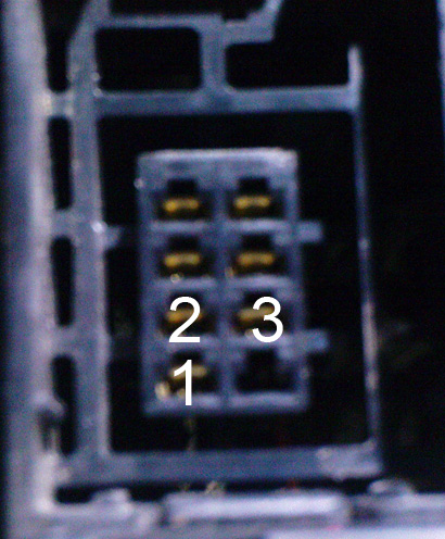

Auf dem Bild mit ausgebautem Relais gemessen:
- Kontakt zwischen 1 und 2
- Kontakt zwischen 1 und 3
- Kontakt zwischen 2 und 3
welchselnder Widerstand je nach Blinkschalterstellung.
Ich hab den Schalter am Lenker vorsichtshalber mal aufgemacht konnte aber keine beschädigungen erkennen. Kann es sein das das nur ein Schiebeschalter ist der jeweils 2 pins verbindet ?
Der Sturz war auf die Linke seite, seitdem geht der Choke schwerer also schon möglich das der Schalter was abbekommen hat, nur erkennbar war nichts.
Lichthupe, hupe und der Schiebeschalter für Fernlicht gehen problemlos.
Hat jemand einen schaltplan und kann mir sagen welche pins am relais bei welcher schalterstellung kontakt haben sollen ?
