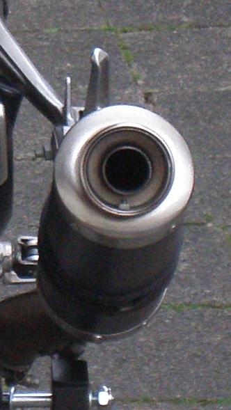

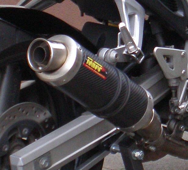

2. So sieht das bei mir aus... geht alles relativ schnell (ka was du unter schnell verstehst) ein und auszubauen mit passendem Werkzeug unter dem Soziussitz
