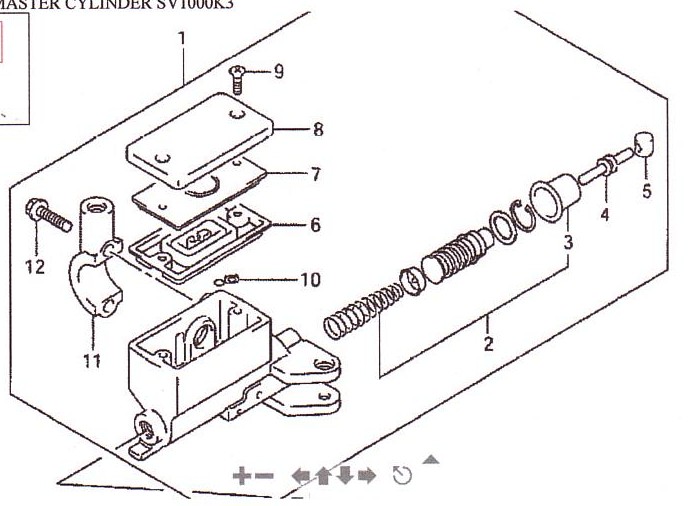

Hey Andry die Membran von der wir hier reden ist in dem Bild die Nr 6 so wie sie da abgebildet ist, sollte sie ausehen wenn du sie einbaust, vorne unter dem Deckel ist noch eine ich sag mal Plastikscheibe im Bild die Nr 7, hinten gibt es nur den äußeren Deckel.

Was Tom-R gezeigt hat ist schon die vordere Bremspumpe. Nur eben die der N und nicht die der S mit dem *Pinkelbecher*, wovon Andry hier redet.
