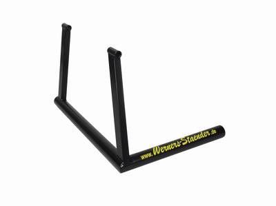

...haste schon einen Ständer zur Montage und Überwinterung? Dann hättest du gleich zwei Fliegen mit einmal gefangen! Dann wäre jetzt der beste Zeitpunkt, einen Ständer zuzulegen!
Und zwar diesen: siehe Bild (Google---> Werner`s Ständer, genial!)

PS.: da könntest du das gesamte Moped (Räder) im Winter entlasten, und bei Montagearbeiten Gabel und Schwinge ausbauen oder ....! :mrgreen:

riemaer hat geschrieben:PS.: da könntest du das gesamte Moped (Räder) im Winter entlasten, und bei Montagearbeiten Gabel und Schwinge ausbauen oder ....! :mrgreen:
Gabel ja. Beide Räder mit dem Werner's Ständer entlasten geht auch noch recht easy. Schwinge ausbauen prinzipiell jedoch nicht, bedingt durch die Art der Ständeraufnahme am Mopped. Mit etwas Phantasie kann man es aber dennoch managen (so, wie es uns Nils bereits bei seinen Umbauten vorgemacht hat).

riemaer hat geschrieben:...haste schon einen Ständer zur Montage und Überwinterung? Dann hättest du gleich zwei Fliegen mit einmal gefangen! Dann wäre jetzt der beste Zeitpunkt, einen Ständer zuzulegen!
na dann passts ja, montageständer hab ich nämlich - beide sogar :)
Wusste nicht, dass die dazu reichen. Jetzt muss ich mir nur mal Bilder von den verschiedenen Höherlegungskits holen und dann entscheiden welche was für mich wäre.
