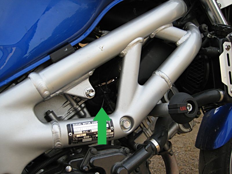

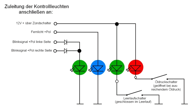

zu 1)
http://www.svrider.de/index.php?seite=k ... rtikel=208
zu 2) es gibt wohl Zwischenstücke mit Aufnahme für nen passenden Temperaturfühler die in den Kühlerschlauch eingesetzt werden
zu 3) ist (bislang) nicht meine Baustelle
zu 4) Du kannst die Leitungen vom Koso auch gleich so anschließen dass die Blinkerkontrollen für links bzw. rechts korrekt funktionieren
Gruß: Dragol

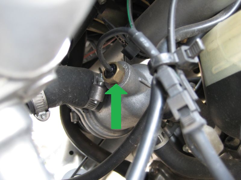

Re: Cockpitumbau auf Koso RX1N
zu 2. : Der mitgelieferte Temperatursensor für Wasser passt direkt in das Gewinde für den Temperaturschalter den der Ori-Tacho nutzt. (Vorteil Knubbel)
Fürs Öl gibts nen Adapter, aber da kann man notfalls auch drauf verzichten.
zu 3. : Du kannst den Originalen Tachogeber weiter verwenden und Drehzahlmesser an den vorhandenen Kontakt macht bei mir auch keine Probleme.
zu4. : Wenn Du Dir den Schaltplan deiner Knubbel anschaust wirst Du feststellen dass beide Blinker getrennt an den Tacho geführt werden, Umbau auf richtiges Blinken, wie mein Vorredner schon schreibt, kein Problem.
ja das ganze ist auf der grafik gut zu sehen:

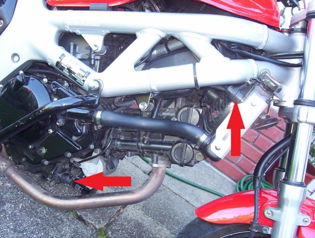

Also zu 1)
Der Schlauchadapter wäre zB http://kosoeurope.com/shop/product_info ... 0111089527
dieser, das ist 16mm ich weiß aber nicht was der Kühlschlauch der SV hat.
Den Öltemperatursensor vom Koso kannst du zB mit http://kosoeurope.com/shop/product_info ... 0111089527 in der Verschraubung neben der Ölablassschraube eindrehen, aber auch hier weisich die Maße leider nicht.
Die beiden Senosren werden dann an den Koso geklemmt, das waren bei meinem Koso DB-02R 2-polige Stecker, wie das beim RX1N ist weiß ich nicht.
Die beiden Adern für die Motortemperatur und den Öldruck Warung kannst du dann wohl nicht mit dem RX1N verweden, da die LEDs vom Tacho nicht einfach über eine Ader herausgeführt sind, sondern direkt über den einstllbaren Schwellenwert des Temperaturfühlers gehen, wenn ich das richtig verstehe.
2) Der Öldruckschalter signalisiert einfach nur ob der Öldruck ausreichend ist, oder nicht, leuchtet die LED im originalen Tacho zB wenn der Motor noch nicht an ist, ist auch kein Öldruck da, auch mit dieser Ader vom Suzuki Kabelbaum kann eine Lampe angesteuert werde, habe ja auch schon das Bild oben gepostet.

schon mal vielen dank maza
einzig und allein letze sache ist jetzt wegen denn Temperatur und Öl(wegen denn 2 led lämpchen.)
bzw bei öl kann ich ja einfach die ader verwenden( laut dem bild)
aber brauch ich jetzt für die Temperatur noch ein spezielle schaltung oder wie haben andere RX1N benutzer diesse problem gelöst.
Und wie siehts jetzt mit der lüfter schalung aus. mal angenommen ich bau denn koso Temperatursensor ein mit hilfe eines schlauchadapter ein funkuniert dann die lüftung noch oder nicht.
(siehe bild im anhang) Ich bin mir nicht ganz sicher aber eigenlich müsse doch der untere sensor der ölsensor sein und der obere rechts der Temperatur sensor oda. ich versteh dann aber nciht ganz vorfür ich denn schlauch adapter brauch bzw wo ich ihn dazwischen bauen soll!!????

Der Schlauchadapter kommt zum Beispiel einfach zwischen den dicken Schlauch genau in der Mitte, der in den Kühler geht, in den Schlauchadapter schraubst du dann einen Temperaturfühler rein, der beim Koso beigelegt ist, und schließt den an die passene Steckverbindung vom Koso an fertig.
Wenn du den Schlauchadapter in den Kuhlschlauch einbaust, veränderst du ja nichts an dem Sensor für die Lüfterschaltung, die läuft ganz normal weiter wie bisher auch.
Ja unten das müsste der Ölsensor sein, und rechts ist der Kühlwassersensor. Die würde ich auch unberührt lassen, zumindest werde ich da keinen von Ausbohren un da die Koso Sensoren einschrauben oder einkleben.
Viel Spaß
Viel Spaß
Hmm, warum empfehlt ihr eine unsinnige Geldausgabe, wenns doch viel einfacher ohne geht?
Ich habe mal zwei Bilder angehängt. Dort ist original der Temperaturschalter verbaut. Dieser Schalter schaltet original nur die Wassertemperatur-Warnlampe des Tachos. Das Teil ersetzt man einfach Plug and Play gegen einen der Sensoren vom Koso. Das geht aber nur an der Knubbel, denn bei der Kante wird dieser Sensor wohl zusätzlich durch die Motorelektronik ausgewertet. Da brauchts echt keinen Schlauchadapter für...
Den Adapter für den Öltemp-Fühler gibts zb. auch bei Conrad Elektronik.
Gruß Patrick
Gruß Patrick

Abend zusammen, morgn werde ich denn kalbbaum verlöten und so weit die ersten test durchführen
hab heute mal geschaut wegen dem Temperatursensor. Hab denn Orginal ausgeschraubt und wollt denn von koso einschrauben aber das gewinde des koso sensor ist zu klein! Auf deine bild sieht es aber so aus als ob es passen würde???? Hast du vll die Rätzels lösung? Hab für denn orginal sensor einen 14 schlüssel gebraucht zum rausschrauben und für denn koso sensor hätte ich einen 12er schlüssel benötigt.
Schumi-76 hat geschrieben: Das Teil ersetzt man einfach Plug and Play gegen einen der Sensoren vom Koso. Das geht aber nur an der Knubbel, denn bei der Kante wird dieser Sensor wohl zusätzlich durch die Motorelektronik ausgewertet. Da brauchts echt keinen Schlauchadapter für...
Wie, der Fühler greift ins leere? Ich habe jetzt lange nachgeschaut und bin doch sehr verwundert. Denn hier ist das auch schon aufgefallen: viewtopic.php?f=5&t=66626#p9428339
Warum der bei mir gepasst hat (ok, warscheinlich ist mein Gewinde nicht mehr ganz ok, aber dicht ist das ganze seit zwei Jahren.
Sorry dass ich so eine Verwirrung gestiftet habe, denn dieser Montageort ist technisch gesehen der günstigste. Tja, dann bin ich wohl ein Glückskind und Dir bleibt nur der Schlauchadapter oder wie in dem Link das einkleben.
So, ich geh jetzt mal in mich und schäme mich für mein unsägliches Glück dass mein "Pfusch" hält und
wünsche Dir viel glück beim einbau des Adapters...
Gruß Patrick
Gruß Patrick
Kann es sein, dass da eine angepasste Adapterbuchse weiterhilft (größeres Außengewinde und kleineres Innengewinde)?
Gruß: Dragol
Gruß: Dragol
