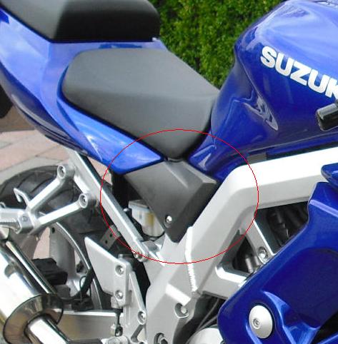

Hallo Zusammen!
Ich spiele mit dem Gedanken, mir die Seitendreiecke zu lackieren (siehe Bild). Hab das schonmal gesehen hier und finde, es sieht recht gut aus.
Nur kommt mir jetzt die Frage auf, ob sich die lackierten Teile dann schnell abnutzen weil man da ja beim Fahren dran ist quasi :? Die sind ja nicht umsonst Schwarz Matt.
Vllt kann mir jemand sagen, der das schon gemacht hat, wie schnell sich der Lack abnutzt...
Marek

Extra Schicht [klar] lack oder eine Platikfolie geklebt als Schutz...

ich hab die auch lackiert , bis jetzt hat sich da nix abgenutzt !

Ich meine das in den Tiefen dieses Forums bereits schonmal gelesen zu haben, daß 2 User das hatten und auch mit der Abriebfestigkeit zufrieden waren. Ich hab noch 2 Teile der K3 hier zu liegen, kannst Dich ja gerne melden, wenn Du sie als Versuchsobjekte benötigst.

Danke aber ich hab hier noch 2 in der Garage die ich als Versuch nehmen würde. Und falls sich das zu sehr abnutzt was ich auch nich soooo denke, kann ich ja immer noch die originalen wieder dran schrauben...

Musst mal bei duffy in der owner gucken. Der hatte die glaub silber lackiert. Musst ihn mal anschreiben.

Wichtig gegen Abreiben ist imho die feste Verbindung vom Lack zum Kunststoff des dreiecks, wenn das hält ist das wichtigste getan. Dafür gibts speziellen Haftgrund. Und die Deckel sollten entfettet und mit silikonentferner behandelt werden... Alles was drüber kommt (Lack/folie) ist gut, nützt aber nix wenn die Basis nicht hält...

Ich würde es weder in Rahmen- noch in Wagenfarbe^^ lackieren - das sieht nämlich komisch aus. :roll:

Dieter hat geschrieben:Wichtig gegen Abreiben ist imho die feste Verbindung vom Lack zum Kunststoff des dreiecks, wenn das hält ist das wichtigste getan. Dafür gibts speziellen Haftgrund. Und die Deckel sollten entfettet und mit silikonentferner behandelt werden... Alles was drüber kommt (Lack/folie) ist gut, nützt aber nix wenn die Basis nicht hält...
... so siehts aus !!!!!

Was würde es denn kosten, die Teile beim Lacker lackieren zu lassen? Ich hab so Arbeiten noch nich machen lassen, und hab damit schonmal für meine Rote geliebäugelt 8)

also bei mir umme Ecke is n Lackierer, der würde es für 100€ machen, also beide zusammen!

Die Dinger gibt es als "untere Sitzbankabdeckung" übrigens auch lackiert von Suzuki zu kaufen. Steht leider nur Preis auf Anfrage auf der Website, aber billig ist's wahrscheinlich nicht :mrgreen:
Teilenummer: 990D0-17GSP-Farbe

für 99€ kannst Du sie mir auf meine Kosten zu mir schicken (Lack mitliefern). Da bekommst Du sie dann in der gleichen Hochglanznummer wie ich sie habe. :wink:
/scherz off
100 € ist ja wohl ein bissel arg viel. Allerdings besteht eine richtige Lackierung aus mehreren Schichten. Haftgrund ist die Basis, dann die Farbe (wenn Metallic) und mindestens eine Klarlackschicht drüber. Je dicker letztere ist, um so besser läßt sich das Ganze dann polieren. Je dicker der Lack ist, um so länger braucht er aber auch zum richtigen Aushärten. Du solltest da also auf jeden Fall etwas Zeit einplanen.
Ich hatte meine lackierten Sachen wenigstens zwei Monate erst mal im Warmen hängen gehabt, bevor es an die Politur und den Zusammenbau ging. Ergebnis siehe Ownerliste.
Und Abnutzungen an den Dreiecken habe ich bisher keine gesehen. Und glaube mir, ich bin da ein wenig penibel. :wink:

100,- € dafür ist eindeutig zu viel! Ansonsten kann ich sagen, dass es prima hält und auch nach mehreren 10.000 Kilometern noch keine Abnutzungserscheinungen zu sehen sind.
Also ==> machen!!! :mrgreen:
