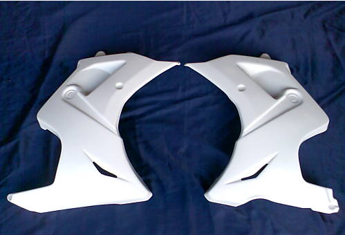

Hallo Svler/rin! Leider habe ich trotz Forensuche keinen auf mich zutreffenden Beitrag oder Thema gefunden. Habe nach Vollverkleidung gesucht und nur Themen zu Umbauten gefunden.
Hier mal meine Frage: Bin Besitzer einer Suzi SV Baujahr 2004 da meine Suzi nur eine Teilverkleidung hat möchte ich ihr eine Vollverkleidung gönnen. Habe also mal die Suche angeschmissen und auch was mehr oder weniger passendes gefunden :-). Leider ist die Verkleidung die ich mir gerne holen will von einer Suzi SV 1000 ob diese Verkleidung jetzt auch an eine SV 650 S passt weiß ich nicht genau und bräuchte hierbei eurere Hilfe. Laut bescheibung handelt es sich um eine Unlackierte SV1000 Verkleidung, es sieht mal so aus als ob sie passen würde sieht zumindestens genau so aus wie eine von der 650, vllt. kann jemand von euch mir helfen. Was ich dazu noch bräuchte wäre der Halterungssatz wieviel kostet der denn etwa?

Die sieht von der Form her wie eine originale Suzuki-VVK aus. Wenn sie wirklich für eine 1000er ist, passt sie nicht an deine 650er.
Bei solchen VVKs solltest du auch immer bedenken, dass gerade der Haltesatz teilweise wie Goldstaub gehandelt wird und auch ziemlich teuer ist. Mit 100 € musst du rechnen. Zusammen mit der Lackierung isses dann meist kein Schnäppchen mehr...

Hallo hab was neues ;-) also der Händler hat mir bestätigt das die Verkleidung der SV 1000 und der SV 650 Identisch miteinander sind und nur änderungen an den Haltern gemacht werden. Der Händler war zwar sehr sehr nett aber ich denke das ein Händler auch nur seine Ware an den Mann bringen will. Weiß jemand von euch ob die Verkleidung passt? Gruß Baschti

Verkleidung passt, Halterungen unterschiedlich

NEIN, auch die Verkleidung passt nicht !!! Habe ich doch schon geschrieben. :roll:
Es gibt bei den VVKs für 650er und 1000er sowohl beim Haltesatz als auch bei der Verkleidung selber Unterschiede.
Ist hier im übrigen schon mehrfach im Forum festgestellt worden, muss man mal die Suche bemühen.

Also, ich äußere mich auch mal kurz dazu, weil ich selbst vor einigen Wochen mit dem Herrn Reisinger gesprochen habe. Das wird auch sicherlich der Herr sein, der dir das ganze anbietet ( http://www.rennverkleidung.net/index.html )
Läuft bei Ebay unter dem Namen wasp0809 (Das Angebot wird sicher dieses sein: http://cgi.ebay.at/SUZUKI-SV-1000-SEITE ... 5643bcf5be )
Es klingt zwar anfangs sehr verlockend, aber glaub mir die Ernüchterung kommt recht bald. Eine VVK von einer 1000er ist definitiv nicht mit der 650er identisch, auch wenn der Herr das etwas anders darstellt! Trotzdem kann man das sicherlich irgendwie hinbasteln, nur ist die Geschichte dann mit zusätzlichem Aufwand verbunden. Ebenso ist zu bedenken, dass du die Halter noch organisieren musst, was unglaublich schwer ist (ich versuchs schon seit gut 2 Wochen, nicht mal Großhändler können dir die Bestellen! Geschweigeden der Suzukihändler vor Ort (nur in Zusammenhang mit ner kompletten VVK). Dann kommt der nächste Punkt, die ABE, welche du nicht für dieses VVK hast! Und dann zu guter letzt kommt die Geschichte mit der Lackierung, du bekommst sie ungefüllert und unlackiert, dass kostet dich auch noch mal minimum 150€ !
Achja, ganz zu schweigen von der ganzen arbeit beim Anbau, du musst sämtliche Löcher und Aussparungen selber schneiden, das ist eine Höllenarbeit, gerade die Lüftungsschlichte im oberen Bereich der VVK mit einer Stichsäge zu schneiden und danach abzuschleifen erfordert sehr viel Feingefühl, eine ruhige Hand und natürlich die technische Ausrüstung.....
Wenn du dir das dann also alles mal durchrechnest:
- Kosten VVK: 149€ (inkl. Versand)
- Kosten Lackierung: ca. 150€ ~
- Kosten Eintragung: 70-100€ ~ nehmen wir 80€ als Mittelwert
- Kosten für den Halter: 100€
- Aufwand, um den ganzen Mist zuzuschneiden und anzufummeln: unbezahlbar ;)
Aber im Ernst, du bist für die Aktion locker mit: 470€ dabei und das nur, wenn du auch alles so hinbekommst und alle Werkzeuge hast und nen Lackierer findest der es zu dem Preis macht etc.
Achja, fast vergessen: Da Lackierer oftmals den genauen Suzuki Farbton beim anmischen nicht richtig treffen, musst du diesen evtl. selber bestellen oder mit Abweichungen leben, für 375ml füller + lack (in meinem Fall YC2) bist du bei RH Lacke noch mal 66,34 inkl. Versand los...
Also sei so schlau und schaue, ob du irgendwo eine VVK gebraucht bekommst in deiner Farbe (beste Alternative) oder arbeite dir eine VVK von jemand anderem wieder auf und lass diese lackieren (günstigste Alternative) oder kaufe dir die original VVK im Set bei nem Händler für rund 450€ (immer noch wesentlich günstiger als der Mist mit dieser VVK).
Für zweiteres (VVK von jemandem wieder herrichten) hätte ich übrigens eine im Angebot: Meine, linke Seite ist in einwandfreiem Zustand, rechte Seite weißt diverse Kratzer und ein paar Risse auf, welche aber mit Feingefühl und Geduld wieder repariert werden können.
So oder so passt dann alles und günstiger ist es obendrein auch noch...

Ich schenke mal dem Händler glauben da dieser Verkleidungen für den Rennsport herstellt und sich mit den Halterungen mehr als auskennen dürfte und habe die Verkleidung gekauft. Wenn sie doch passen sollte behalte ich sie und werde hier dann nochmalzu dem Thema berichten. Das einzigste was falsch laufen kann ist das die Verkleidung nicht passt und ich die 6 euro versand verschenkt habe! Gruß Baschti

Danke für die Schnelle Info! Bin von dem Kauf zurückgetreten!
