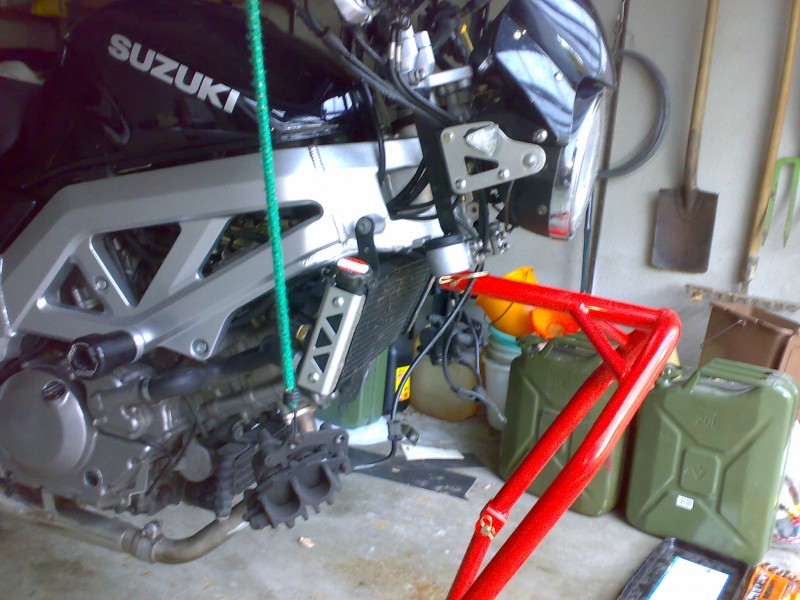

Karbuk hat geschrieben:Hab mir da auch schon mal Gedanken drüber gemacht... theoretisch könnte es ja funktionieren wenn man ne große Bockleiter über die SV stellt und mittels Spanngurt die SV daran hochzieht.
So geht es auch.

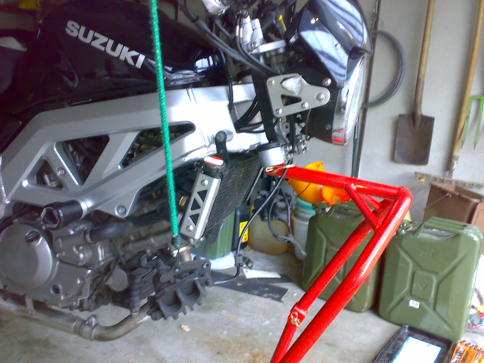

Hab meine seinerzeit an der Decke aufgehangen.
Jeweils links und rechts vorne am Rahmen einen Spanngurt und nach aussen weg ziehen.
Dann braucht man keine Sorgen um den Tank zu haben.
Edith:
Ein Foto von der "Sparversion" mit einem Gurt.

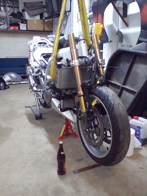

Munky hat geschrieben:hab auch 4 flaschenzüge and er garagendecke, aber ich weis nicht, ist das dann nicht vorne zu schauckelig.
Na aber dann... :D Tank runter und die oberen Rahmenzüge als Aufhängepunkte nutzen (Kannst ja was zwischenlegen um das Alu zu schützen). Und zur Sicherheit baust du den Scherenheber unter den Motor und bringst das etwas auf Spannung. Somit hast du ein sehr statische Konstruktion und kannst auch etwas fester hinlangen ;)
So sah es bei mir aus...
Matze

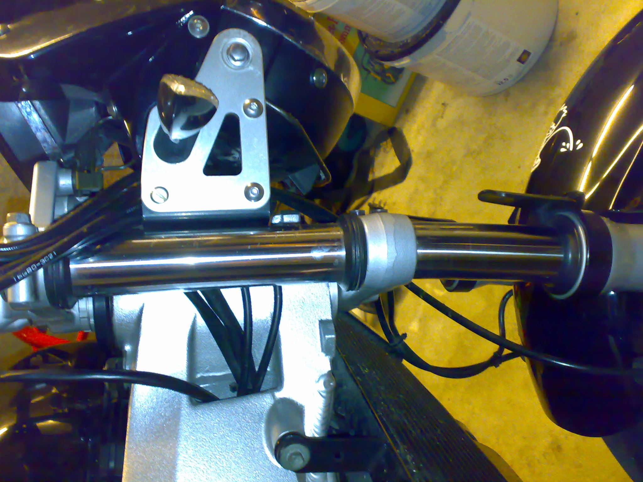

bin grad beim einbau wie viel mm müssen die standrohre an der oberen gabelbrücke rausschauen?
Re: Aufbocken / Gabelausbau
Beitrag von Dieter » 10.09.2011 13:07
So 4-5mm aber beide logischerweise gleich viel...

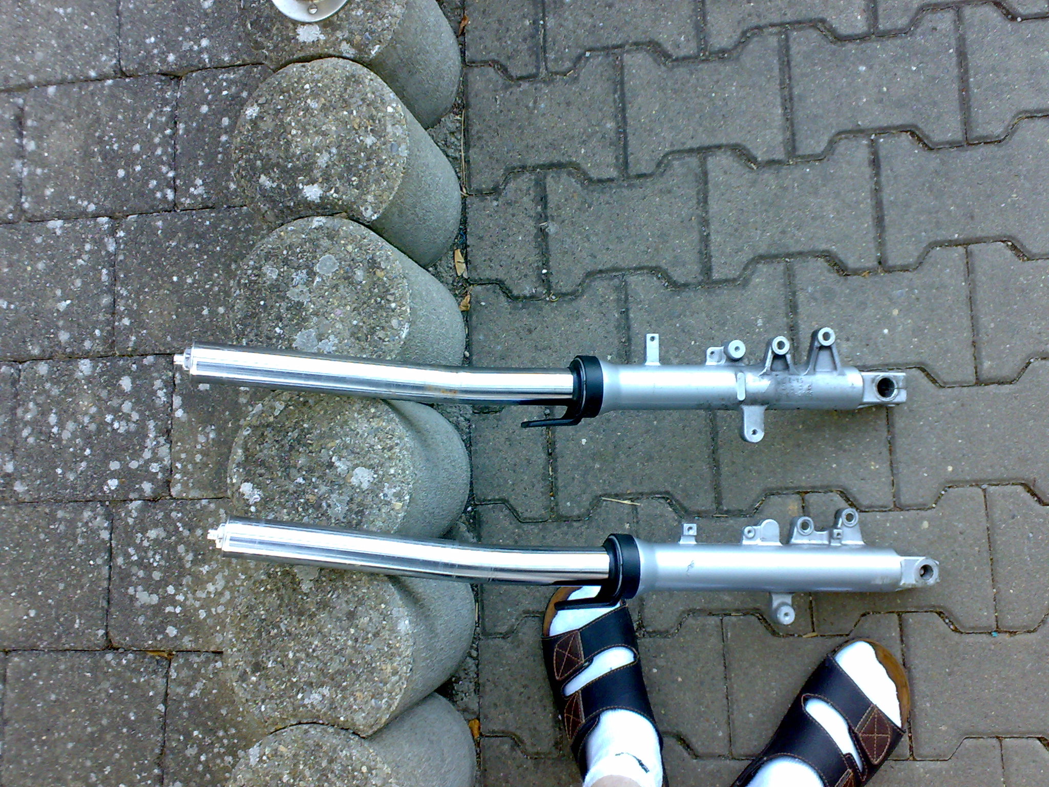

ist es normal dass die standrohre in die obere gabelbrücke nur sehr schwer reingehn?
oder muss das ganz leicht ohne nachdruck gehn.

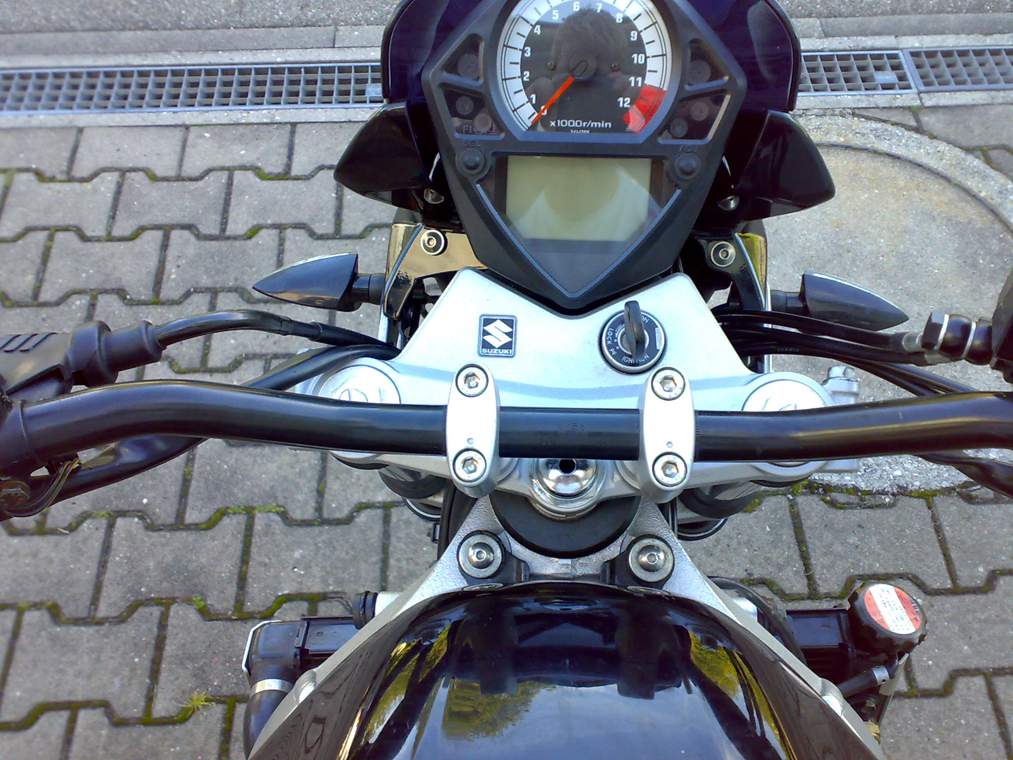

oder ist eventuell meine untere gabelbrücke verzogen?
so sah meine gabel nach nem auffahrunfall aus.

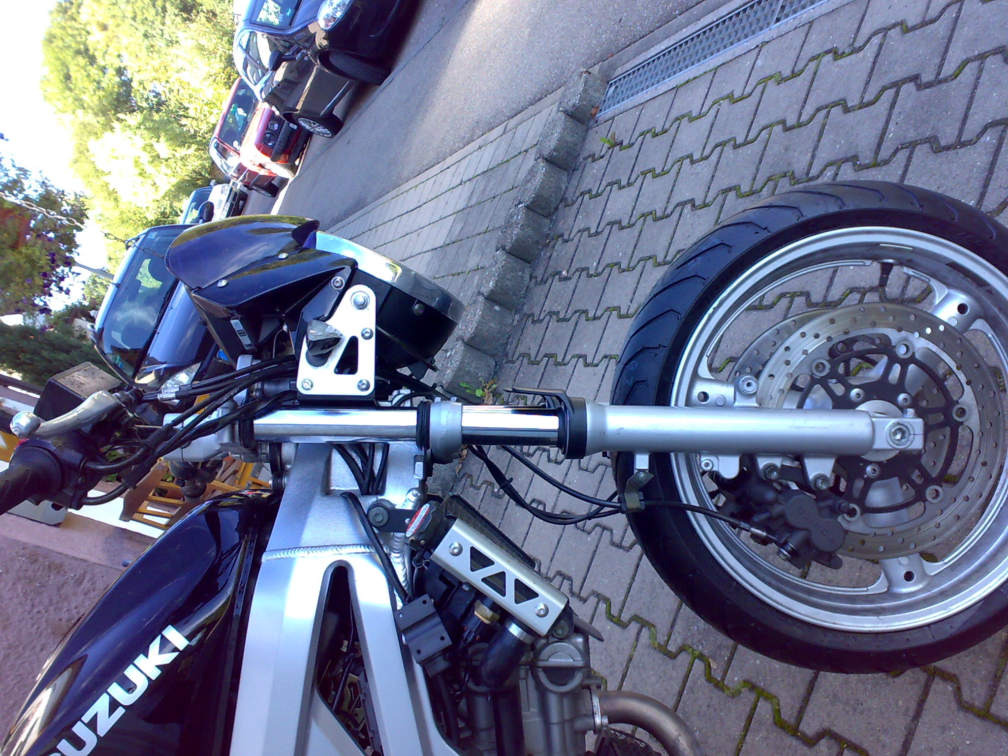

Beitrag von Munky » 10.09.2011 17:52
laso neue gabel is drin aber irgendwie is es jetzt noch krum eventuell untere gabelbrücke auch im arsch?
muss sie am montag mal in die werkstatt bringen
