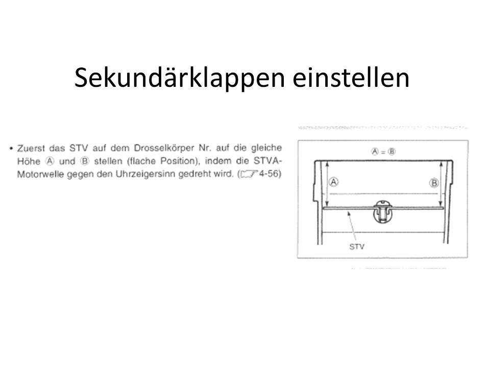

Vielleicht kannst du mir helfen? Ich habe vor einer Woche den 24'000 Service an meiner SV 1000 durchgeführt, ging alles soweit ohne Probleme. Nur beim Synchronisieren der Drosselklappen konnte ich nicht alles einstellen.
An den 2 kleinen Gumminippel am Drosselklappengehäuse hab ich mit einer Vaakumuhr die Primären Drosselklappen (Nehm ich an) kontrolliert. War perfekt synchron, was mich etwas gewundert hat da es ja immer heisst das die SV recht anfällig ist. Aber wie kann ich jetzt die sekundären Klappen kontrollieren?
Ein weiteres Problem sind die TPS Sensoren, da ich keinen Originaltacho habe oder gibt es da ein Gerät von Suzuki das man anschliessen kann?
Ich hoffe du kannst mir weiterhelfen, der Suzukimech konnte es nicht. Er meinte "TPS-Sensor kann man nicht kontrollieren". 8O :shit:

VZwo hat geschrieben: Aber wie kann ich jetzt die sekundären Klappen kontrollieren?
Das Einstellen der Sekundärklappen wird mit abgestelltem Motor, mechanisch ausgeführt. (siehe Foto)
Die Welle am Schrittmotor (vorne) drehen, bis die Klappen geschlossen sind.
Dann am vorderen Gehäuse die Klappe ausrichten (Schraube am Gehäuse vorne) und die hintere Klappe am langen Gestänge ausrichten.
Danach muss man die Einstellung der Primärklappen prüfen und allenfalls korrigieren !
Bei deinem zweiten Problem braucht man halt etwas Fantasie und allenfalls etwas Kenntnis.
Ohne Originaltacho kann man die korrekte Position nicht ablesen, das ist klar.
. . . . aber, wenn man eine korrekt eingestellte SV nimmt und bei dieser den Widerstand am Sensor misst (Motor abgestellt)
oder bei laufendem Motor die Volt misst, kann man das auf deine SV übertragen.
Wichtig ist aber, dass diese Messung und die Einstellung mit betriebswarmen Motor gemacht wird, sonst stimmt es wieder nicht !
