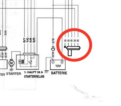

Beitrag von Planlos » 29.02.2012 18:55
Hab da mal ne Frage zum Schaltplan und zwar dreht es sich um das im Bild rot eingekreiste Teil, was ist das ?
Hinter Grund, das Schaltplus (O/G) das am Diagnosestecker ankommt, kommt von der ECM und läuft dann in dieses Teil.
Bei laufendem Motor gemessen, liegen da 13,7 Volt an, an der O/G (Zündungsplus) Leitung des Tachosteckers sind zur selben Zeit 14,3 Volt vorhanden.
An diese 14,3 Volt hab ich das Plus Kabel des Tachosensor geklemmt, (wegen Zubehör Tacho) solange der Motor aus war war alles gut und es hat auch alles funktioniert (auch Geschwindkeitsanzeige), nach Starten des Motors Tacho auf Null, ich glaub ich hab mir den Tachosensor damit zerschossen :x
Die Leitung aus dem ori Tacho die sonst den Sensor speist, hat auch weniger Spannung als die restlichen Plus führenden, wird die Spannung evtl. im original Tacho für den Sensor gedrosselt ?
Kann es sein das der Tachosensor keine Spannung über 14 Volt ab kann ?

Ich würde sagen, dass das ein versammelter Massepunkt ist. Da gehen so ziemlich viele Einzelteile jeweils hin und die Batteriemasse dazu.

Hab ich ja auch erst gedacht :)
Aber von rechts nach links kommen an dem Teil an !
B/W => B = Masse Batterie, und sämtliche Massekabel sind damit verbunden
O/Y => B = aus dem Sicherungskasten und CMP Sensor
O/W => B = Pair Magnetventil, Kraftstoffpumpenrelais, O2 Sensor, Zündspule 1 (B/O) und 2 (O/W), Motorabstellschalter
O/G => B = vom ECM (Zündplus)
R/W => B = ECM, Kraftstoffpumpe, Sicherungskasten, Tacho
und laut Schaltplan ändern sich auch einfach die Farben in B ohne Stecker oder irgendwas, deshalb frag ich ja was das ist !
Die Massepunkte die ich bis jetzt an der SV kenne sind auch alle B/W
Mfg
Edit, den Stecker dazu hab ich jetzt gefunden, liegt in der Nähe des Diagnosesteckers, ein 4 poliger mit ner Brücke drin (über die Brücke werden dann O/W und O/G verbunden) und ein 1 poliger R/W der da aber als B ankommt wie die anderen auch am 4 poligen

Wenn Du noch keine Kabelbaum á la Suzuki auseinander genommen hast, dann sei dazu mal gesagt, dass die hemmungslos innerhalb des Kabelbaum strippen udn Farben wechseln. Ich war da auch schon ziemlich überrascht. Vielleicht hat sich Suzuki da einen speziellen Messpunkt vorgesehen.
Interessant dürfte zumindest sein, dass die Masseleitung der Zündspulen ebenfalls dorthin geht. Welchen Sinn sollte das machen, wenn nicht zu Messzwecken.

Ati hat geschrieben: Interessant dürfte zumindest sein, dass die Masseleitung der Zündspulen ebenfalls dorthin geht. Welchen Sinn sollte das machen, wenn nicht zu Messzwecken.
Kann es sein das du dich irrst mit Masseleitung ?
Habe das heute mal durch gemessen, auf den Leitungen O/W und O/G liegt bei Zündung und auch Motor an die volle Spannung an, (auch an den Zündspulen) erst wenn man den Killschalter betätigt, werden diese Spannungslos (Masse).
Ist das vielleicht die Stromversorgung für die Spulen, und der Impuls von der ECM kommt über die Leitungen B (Zündspule 1) und W/BL (Zündspule 2) und Masse über den Rahmen !

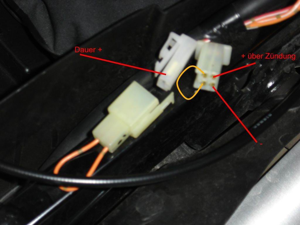

Beitrag von Babalu » 01.03.2012 13:20
Laut Schaltschema ist die Brücke an diesem Stecker für das Benzinpumpenrelais.
Wenn man diese Brücke auszieht springt der Motor nicht mehr an. (Diebstahlsicherung?)
Ein Pin ist Plus über Zündschloss, kann man für einen Verbraucher verwenden, z.B. Navianschluss
und der vierte Pin ist Masse, kann man auch für einen Verbraucher verwenden.
Bei der DL 1000 ist das genau so.
Siehe Foto

Super Babalu ;) bier
So hab ich das auch ausgemessen !
Weißt du evtl. auch, warum da auf dem Zündungsplus weniger Spannung an kommt als auf den anderen Zündungsplusleitungen des Mopeds :?:
