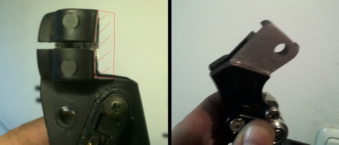

Und ganz nebenbei: Ich habe meine V-Trec Hebel einbauen wollen. bremshebel kein Problem, der Kupplungshebel scheint aber irgendwie zu dick zu sein... hat da jmd Erfahrungen mit gemacht?

War bei mir und einigen anderen auch so.dm1988 hat geschrieben:Und ganz nebenbei: Ich habe meine V-Trec Hebel einbauen wollen. bremshebel kein Problem, der Kupplungshebel scheint aber irgendwie zu dick zu sein... hat da jmd Erfahrungen mit gemacht?
Musst ein bisschen mit der Feile oder falls vorhanden Fräse nachhelfen und etwas Material wegnehmen.
Siehe hier das rechte Bild:
http://www.svrider.de/Forum/download/file.php?id=17394
