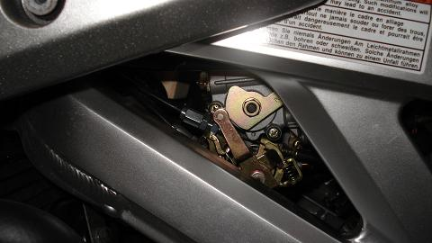

Hallo,ich wollte hete meine Drossel ausbauen und wollte euch mal Fragen wie ich den Gaswegbegrenzer ausbauen tu?
Evlt könnte jemadn mir eine kurze Anleitung schreiben

Bei meiner Kante konnte ich den ganz easy mit nem Schraubenzieher von außerhalb durch den Rahmen hindurch mit der Schraube die eh schon drinnen war im Rahmen anschrauben. Mit nem gut passenden Schraubenzieher kannste die Schraube von außen rausdrehen und direkt auffem Schraubenzieher stecken lassen und wieder einschrauben. Das Begrenzerblechlein da fällt ja dann von alleine runter...

Hallo,Danke,ich hoffe ich hab nun das richtige Bild,also die schraube einfach etwas lösen und dann fällt das Blech raus?

Dann muss ich die schraube mit dem Kreuzschraubenzieher im Kreis lösen??

Neee den Inbus unten im Kreis

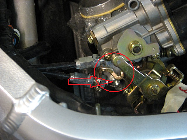

Habe eine S-Knubbel Bj02, gedrosselt über Gaszuganschlag von Alpha-Technik. Sitzt die Drossel an der selben Stelle? Habe gestern versucht diese auszubauen, aber leider nicht gefunden. Der Rahmen ist natürlich auch ein anderer, hatte aber gedacht dass die Technik dahinter trotzdem noch ähnlich ist.
Werde ggf. mal den Tank anheben und unter der Airbox gucken ob man da besser rankommt, denn die hier geposteten Bereiche vom Motorrad kann ich nicht finden :cry:

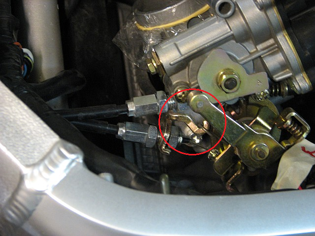

So, habs geschafft. Scheint doch leicht anders zu sein.
Tank hochklappen und schon sieht man es. Ich habe noch die Airbox mit abgebaut, wäre aber gar nicht nötig gewesen
Was soll ich sagen.. Ich bau sie wieder ein :D
Schon ein krasser Unterschied, da kommt noch extrem viel Leistung im oberen Bereich.
