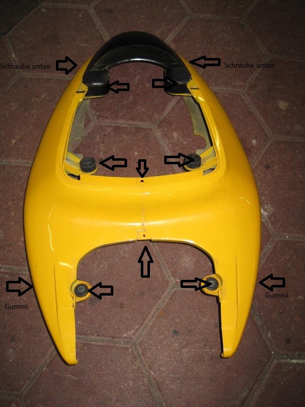

Erst die Beiden Seitendreiecke ausschwenken, dann die Sitzbank und Soziusbank ab.
Die beiden Verbindungsschrauben in der Mitte die rechts und links verbinden ab (Sind so klämmerchen dran). Dann die 4 Kreuzschlitzschrauben an dem Gummiauflagen des sitzes raus. Den Soziusgriff abmachen. Dann sind von unten in dem Hinteren Schutzblech 2 kreuzschlitzschrauben rechts und links (da wo das Blinkerkabel ankommt) die rausdrehen. Dann kann man die Verkleidung im Bereich des rücklichts leicht anheben um sie aus den Metalldingern wo der Sozius dran fest war rauszubekommen. Danach die Wangen vorsichtig nach rechts und links aufweiten, die sind noch in so Gummipuffern eingeklipst. Dann kann man die Verkleidung vorsichtig hochmachen. Sie bleibt dann am Seilzug für die Soziusentriegelung hängen, aber das interessiert ja nicht wenn du nur ans Rücklicht willst...

wie komme ich den an die Schraube die Unter dem Rücklicht verbaut ist dran?
Ich muss bei mir mal die Bremsflüssigkeit wechseln und muss daher ja das Verkleidungstück der Rechten seite ausbauen ich komm aber einfach ned drauf wie ich das ding runterbekomme :mrgreen:
Re: Heckverkleidung abbauen
Beitrag von Dieter » 14.04.2012 21:35
Aus dem Radkasten, guck in die letzte Ecke von dem Schwarzen Plastikteil, dann siehst du Kreuzschlitz in den Ecken!
