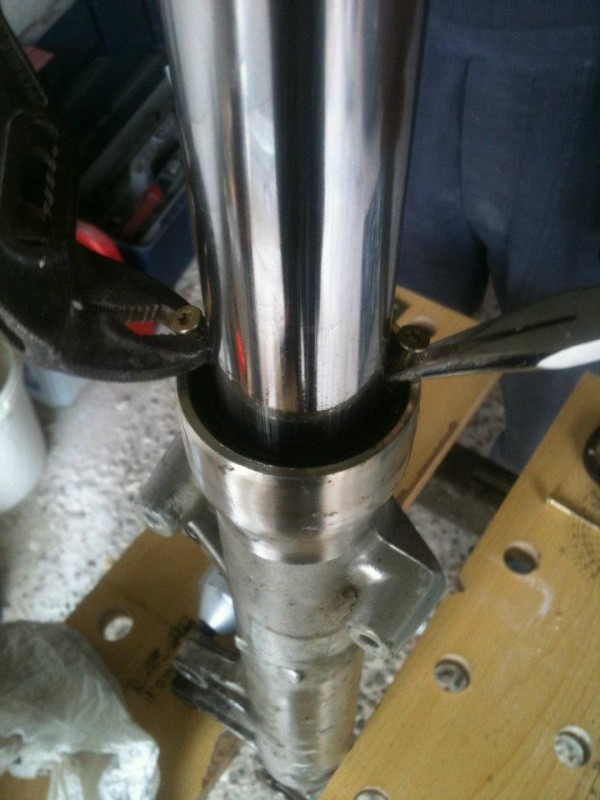

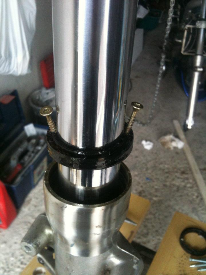

Wenn Du die Gabel komplett zerlegen kannst, ist es sicher einfacher. Ich hab bei meinem alten Mopped (war ne Yamaha) die Simmerringe aber auch ohne Zerlegen gewechselt. Ich hab ne kleine Blechschraube in die alten Ringe eingedreht und konnte sie daran nach oben rausziehen. Die neuen Ringe hab ich dann über die Standrohre geschoben (ein Tröpfchen Öl schont dabei die Dichtlippe).

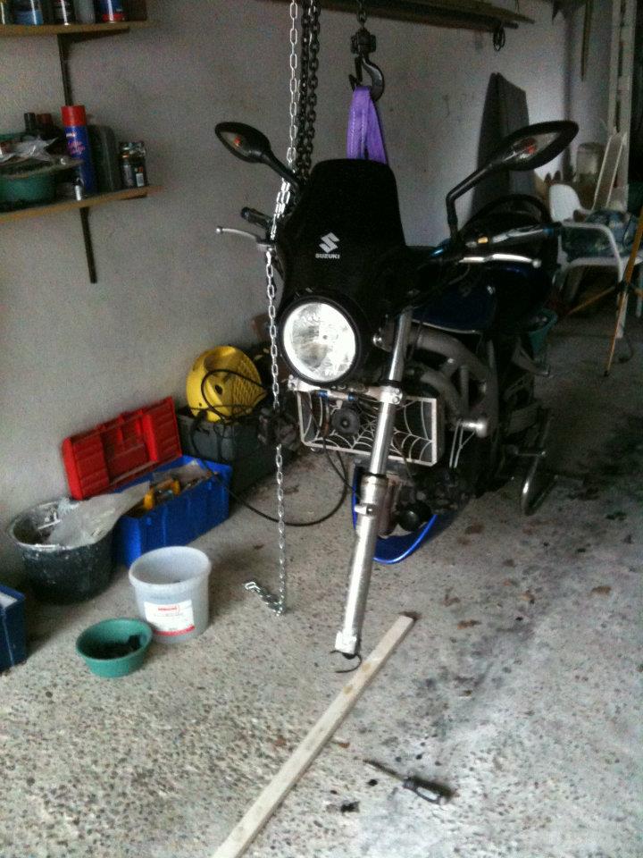

Wieso nicht? :) empty Ich habe das Standrohr und das Tauchrohr nicht voneinander getrennt, um die Simmerringe zu wechseln.
Nur eben ausgebaut, alten Simmerring raus, neuen rein und wieder eingebaut.

Genau so meine ich es! Klasse, dass Du auch Fotos davon hast! Die Aktion bei mir war schon ein paar Jahre her, da gabs noch keine Digital-Kameras...

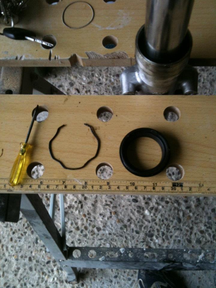

Vielleicht um Miss(t)verständnisse zu vermeiden: Das mittlere Fotos zeigt die Schrauben im alten Simmerring, mit den Zangen wird der Ring nach oben rausgezogen. Das untere Bild zeigt den alten Ring, nachdem er aus dem Sitz rausgezogen ist. Die Schrauben kommen also nicht in den neuen Simmerring... ;-)

Bei der Gelegenheit solltest du die Drahtringe austauschen, die originalen von Suzuki rosteten nämlich bei mir.

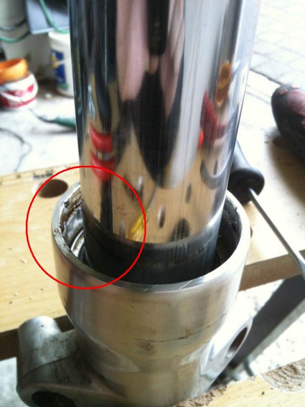

Das ist technisch möglich, einen Simmering so zu wechseln. Ich würde bei der Gabel aber dringend davon abraten. Die Gefahr, dass man mit der Zange abrutscht oder die Schraube zu weit reindreht und dabei das Tauchrohr zerkratzt, ist doch recht hoch. Außerdem sieht man auf dem Foto leichte Riefen in Längsrichtung. Die würde ich vorsichtig wegpolieren, wenn die Gabel eh zerlegt ist. So viel größer ist der Aufwand nicht. Dann hat man am neuen Ring länger Freude.
genau das wollte ich auch sagen. Mir wäre es zu gefährlich mit den Schrauben die Hartchromschicht zu beschädigen.
Vor allem weil ja bei der kleinsten unebenheit dort die Standrohre schrott sind, weil dann bekommst du es nie wieder dicht. Kann klappen, kann aber auch richtig in die Hose gehen. Desweiteren ist mal neues Dämferöl nie verkehrt...
