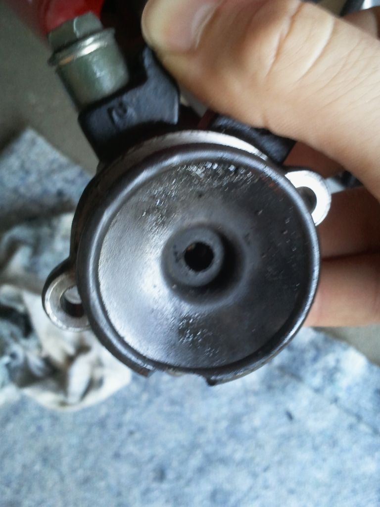

Moin,
ich bin grad dabei die Ursache für das austretende Öl im Bereich Ritzelabdeckung/Kupplungsnehmerzylinder herauszufinden. Ich habe vor der Demontage des Kupplungsnehmerzylinders den Kupplungshebel, wie hier beschrieben, fixiert.
Meine Fragen wären jetzt:
1.) Die Stange auf der der Nehmerzylinder sitzt, kann ich die rausziehen und reinigen?
2.) gibt es einen Weg rauszufinden, wo das Geschmiere (da war ein riesiger Klumpen) herkommt. Kann die undichte Manchette (siehe Anhang) verantwortlich sein?
3.) kann ich das Bike mit gezogener Kupplung ein paar Tage stehe lassen?
4.) kann ich da mal mit dem Kärcher reinhalten. Da ist so viel Schmiere verteilt, dass ich das mit dem Lappen wahrscheinlich nicht alles raus bekomme
Ich danke euch für eure Hilfe
Kristian

xkris hat geschrieben:1.) Die Stange auf der der Nehmerzylinder sitzt, kann ich die rausziehen und reinigen?
Jap, ist auch zu empfehlen.
xkris hat geschrieben:2.) gibt es einen Weg rauszufinden, wo das Geschmiere (da war ein riesiger Klumpen) herkommt. Kann die undichte Manchette (siehe Anhang) verantwortlich sein?
Das Geschmiere wird mit ziemlicher Warscheinlichkeit abgeschleudertes Kettenfett/Dreck/Ölschmodder sein, welcher sich dort im Ritzelkasten sammelt.
Genau DAS ist auch der Grund warum der Kupplungsnehmer bei undichter Manschette bzw. nicht vorhandener (K3) hops geht.
xkris hat geschrieben:3.) kann ich das Bike mit gezogener Kupplung ein paar Tage stehe lassen?
Kannst Du, das ist kein Problem
xkris hat geschrieben:4.) kann ich da mal mit dem Kärcher reinhalten. Da ist so viel Schmiere verteilt, dass ich das mit dem Lappen wahrscheinlich nicht alles raus bekomme
Das ist eher Nicht zu empfehlen bzw. würde ich ganz klar davon abraten !
Da machst du u.U. mehr mit Kaputt, als das es Nutzen bringt.
Ich mache den Kasten immer mit WD40 sauber, sprühe es ein, lass es eine Weile einwirken und wische dann nach und nach alles heraus. Das funktioniert auch ziemlich gut.
Und nicht wundern, falls beim nächsten Starten das Moped anfängt zu brennen :mrgreen:
Bei mir hats allerhand von dem WD40 auf den Krümmer verteilt.

Hallo und danke für deine ausführlichen Antworten. Dann probiere ich das mal mit WD40. Wahrscheinlich funktioniert Bremsenreiniger auch ganz gut.
Die defekte Dichtmanchette sollte ich wahrscheinlich austauschen, oder was meinst du?!?

xkris hat geschrieben:...ich bin grad dabei die Ursache für das austretende Öl im Bereich Ritzelabdeckung/Kupplungsnehmerzylinder herauszufinden.
Zum einen sieht deine Kupplungsnehmermanschette defekt aus (unten fehlt ein Stück).
Kontrolliere bitte auch, ob dein Kupplungsnehmerzylinder noch dicht ist. http://www.svrider.de/index.php?seite=k ... rtikel=116
Ja, aber so wie ich das Verstanden habe soll diese Dichtung lediglich verhindern, dass Schmutz eindringt und sich zwischen Kolben und Zylinderwand setzt was dann mittelfristig zu Undichtigkeit führt. Somit ist er nicht primär dafür verantwortlich wenn das was rausläuft. Bin mir aber auch nicht sicher.

und hi xkris.Du solltest die defekte Schutzmanschette auf jeden Fall erneuern!Denn durch die defekte Manschette kommt Dreck in den Nehmerzylinder.Der Dreck beschädigt die Dichtfläche wo der Kolben mit Gummidichtring sich drin bewegt.Ich hatte das Problem am Anfang des Jahres!Da hat es mich hingeschmissen als ich mit halb gezogenér Kupplung um die Kurve fuhr und der Druck plötzlich weg war...
Wenn du den Nehmerzylinder ausgebaut hast,würde ich ein paar mal den Kupplungshebel ziehen,sodass der Druckzylinder rauskommt.Den rausnehmen und die Innenwand/Lauffläche begutachten!Wenn die schon angelaufen und angegriffen ist,den kompletten Nehmerzylinder neu kaufen.Kostet beim freundlichen ca.86 Euro und du hast auf jeden Fall ruhe!!!Ist die beste Lösung,hab ich auch so gemacht....
