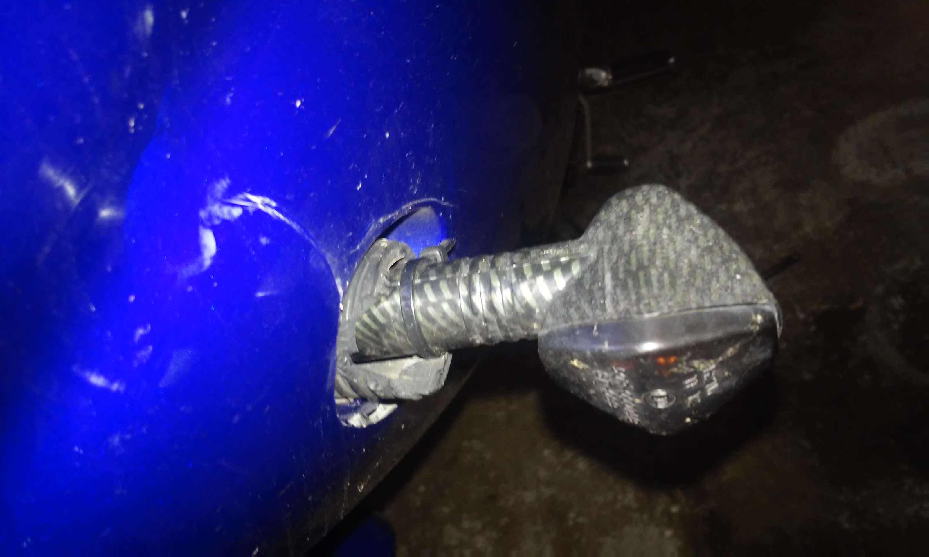

Folgende Frage/Problem:
ich hab schon Miniblinker dran (Werk vom Vorbesitzer)
Allerdings ist die "Halterung" vorne links kaputt und der Blinker hängt jetzt nurnoch drin, bisschen mit Kabelbinder Fixiert.
VL- Kaputtes Teil
http://fs5.directupload.net/images/160727/ghdg8zhj.jpg
VR- so sollte es eigentlich aussehen
http://fs5.directupload.net/images/160727/2smswgqb.jpg
Jetzt wollte ich fragen, ob folgender Artikel die kaputte Aufnahme ist?
https://www.louis.de/artikel/blinker-au ... r=10033184
(No. 10033184)
Danke im Vorraus!

sieht so aus als wenn der Vorbesitzer die Originalen Blinker abgeschnitten und die neuen durchgesteckt hatte.
Die Platten von Louis ist die richtige Montageart, sollte dann aber auf beiden Seiten gemacht werden.
Edit: Lade die Bilder das nächste mal hier im Forum hoch, hat ewig gedauert bis ich was gesehen hatte. :wink:
