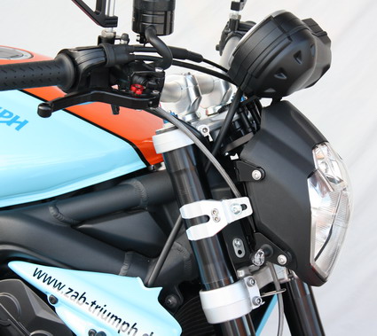

Es gibt zig Möglichkeiten.Hatte zuerst ne Kombo aus zwei GSG Systemen(waren dann zusammen auch nochmal 140€,dafür könntest deinen Halter sparen)
Sah so aus(nur halt an ner Sv)

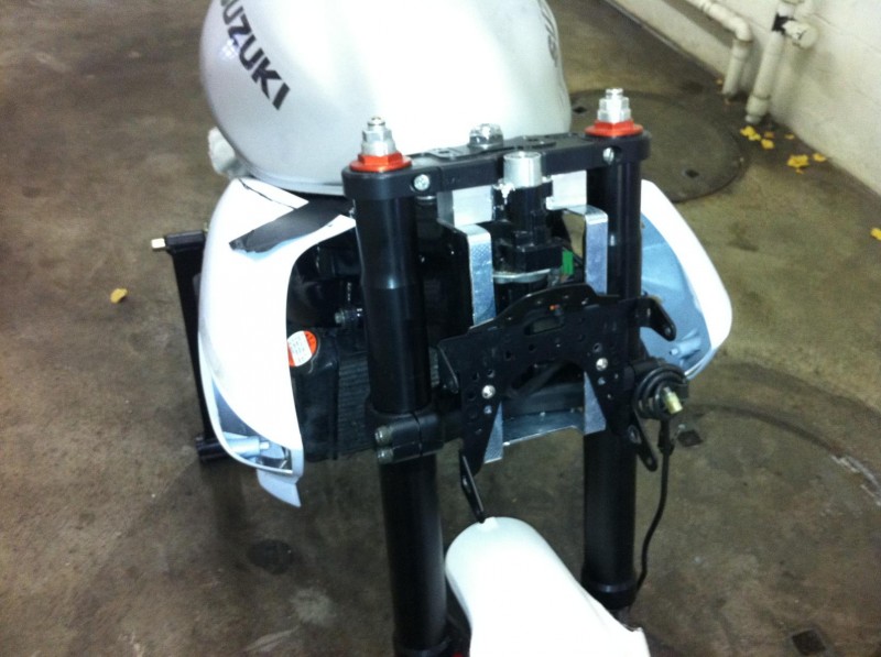

Inzwischen auf Usd umgebaut und nur noch die Grundplatte von Gsg (55€ inzwischen)behalten und mir n passendes Blech zurechtgedengelt.
Sieht so aus.(Lampe musst dir denken)
Halter bei mir.JPG (93.4 KiB) 3015 mal betrachtet
Die Grundplatte ist ne gute Investition bzw Idee.Die LAmpe kommt damit viel näher an die Gabel.
Wenn allerdings das Schloss dahinter is auch nich.
Bei mir ist die Lampe jetzt relativ tief und das Schloss wird dann später mit nem Windschild(bei dir evtl mit nem TAcho?) abgedeckt.
Ich würd mir die Lampe bestellen und das Grundblech von GSG(oder lässt es dir halt machen)
Und dann halt "anpassen".
Siehst ja auf dem oberen Bild wie des mit TAcho zB aussieht
