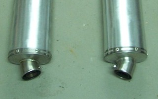

Re: DB Killer Leo Vince frage
Leider wird es bei Dir schwer einen eater zu montieren,
http://www.svrider.de/Forum/download/file.php?id=4341
es gibt 2 arten von eatern für die Leos.
Der linke passt bei dir nicht rein, weil bei dem die Schnute wo er montiert wird innen Zylindrisch und länger sein muss. (mache mal ein Bild heute abend)
Der rechte im Bild kommt evtl. hin. hat aber das Problem das er unten im Rand der Schnute eine Bohrung braucht, die Schnute ist bei dir aber extrem Kurz. Selbst wenn du die Bohrung reinmachst, der Eater stützt sich immen am Rohr ab, da sind ab Werk dann 4 "Bubbel" die ihn Stützen, die hat deiner zu 99,99% nicht drin, heist, der hängt dann nur an der Schraube und ich glaube im Rennbetrieb wird er dort nicht lange bleiben...
Durchmesser hab ich noch nicht gecheckt, kommt aber geschätzt hin.
Erklärende Bilder folgen!
Ich hoffe man erkennt den unterschied!
- Bild%20003_2.jpg (23.06 KiB) 2948 mal betrachtet
- sorpe
- Moderator
- Beiträge: 14192
- Wohnort: Sauerland
Da es ja kein original Leo ist musst du ja auch keinen originalen Eater nehmen.
Wichtig wäre ja bei dir nur der Innendurchmesser der "Schnute" und die Möglichkeit den Eater irgendwie durch eine Bohrung zu befestigen.
Universelle Eater bekommst du fast überall, auch z. B. bei der Tante oder bei Prolo.
Musst du dann nur auf deine Gegebenheiten anpassen.

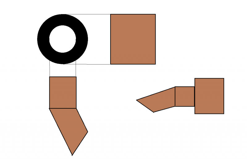

Die Gegebenheiten der nach unten gebogenen Schnute sind halt doof, die meisten universal, Eater sind zylindrisch aussen und die bekommt man in die Gebogene Schnute nicht rein, bei Leo sind die Durchmesser innen exakt gleich, aber den neuen Typ bekommt man in den Alten nicht rein wegen der Krümmung.sorpe hat geschrieben:Da es ja kein original Leo ist musst du ja auch keinen originalen Eater nehmen.
Gelöschter Benutzer 19679
Ich würd mir einfach einen zusammenbasteln.
Schweissgerät kann man sich ja kurz leihen oder in einer Werkstatt fragen ob die sich eben die zwei Minütchen nehmen um das zu schweissen für ein bischen Geld in die Kaffeekasse
Musst ja nichtsmals ein gebogenes Rohr nehmen, machste einfach so wie hier und wenn dein Auslass ein wenig oval ist, dann drückste das Aussenrohr vom Eater vorne vorher am Staubstock so lange zurecht bis es passt. Soll nur als Anregung dienen die Zeichnung , ist schnell mit Paint gemacht
