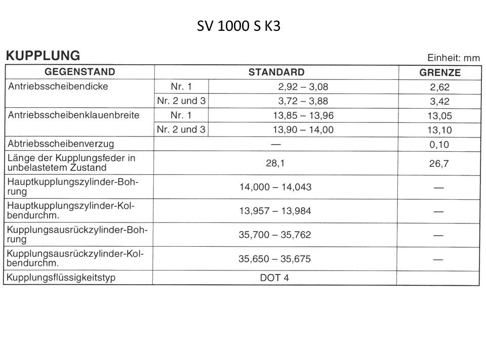

Abschließende Frage, wie sind die Verschleißstärken der einzelnen Kupplungslamellen? Ich nehme das Ding morgen mal auseinander und würde gerne einen Wert haben den ich nachmessen kann. Bei den Reibscheiben gilt, weder blau noch wellig, ist das richtig oder gibt es hier auch einen Messwert?

Wenn die Beläge noch Sollstärke haben, meß mal die Kupplungsfedern nach. Die geben im Alter auch mal gerne nach.

Hier die Standardmasse und die Verschleissgrenze der Kupplungsscheiben.
