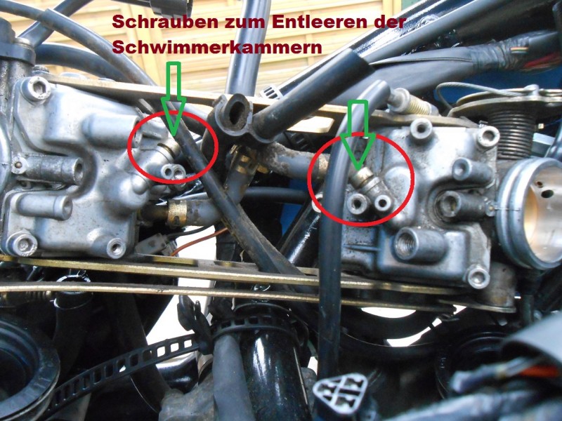

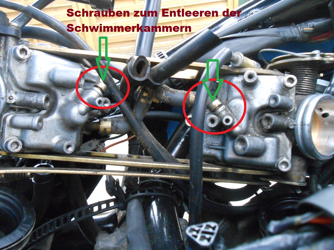

Zu Deiner Frage:
mit etwas Geschick und richtigem Werkzeug kann Du die Vergaser entleeren ohne diese aufzubauen. Von der rechten Seite kommst Du an die Schauben relativ gut ran. Die Schrauben kannst Du mit einem Inbus (3mm?) lösen -- die können aber sehr fest sitzen, also mit Vorsicht und Gefühl arbeiten!
Leg was unter den Motor, denn es fließt Benzin raus :!:
Auf diesen Bild siehst Du die besagten Schrauben:

Hey, danke dir. Habe ich direkt mal gemacht ;)
Eine kleine (doofe) Frage vielleicht noch, von wo schaut man denn bei deinem Bild auf die Maschine drauf? Unter dem Tank oder unter der Maschine selber? Hab mir die Maschine heute mal (zugegeben bei schlechten Lichtverhältnissen) angesehen und konnte die Schrauben so nicht sehen.

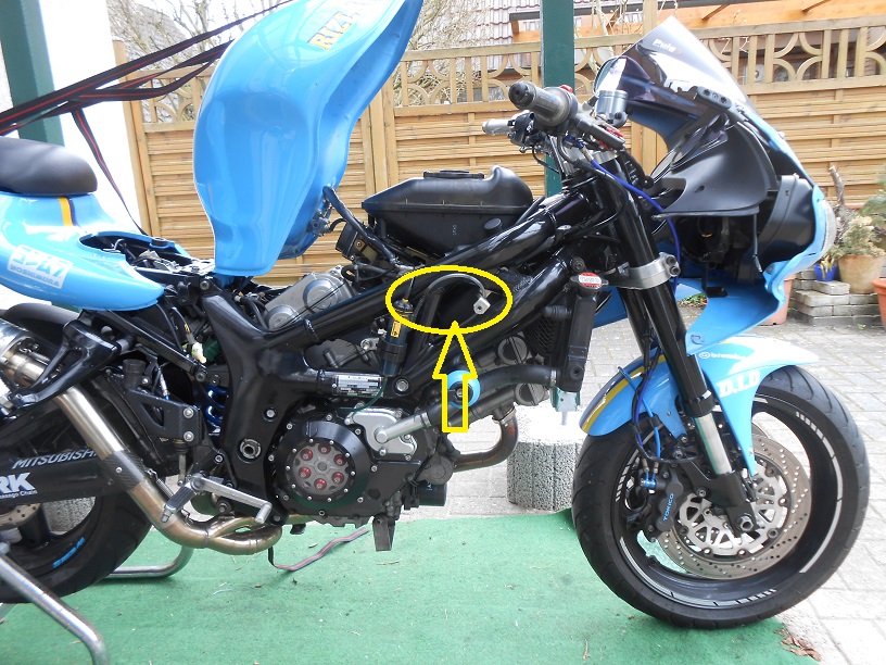

Beitrag von guzzistoni » 24.11.2013 7:42
Die Sicht ist schräg von oben, die Vergaser sind demontiert!
Auf dem beigefügten Bild habe ich das ungefähre Zielgebiet Deiner Suche eingekreist.
