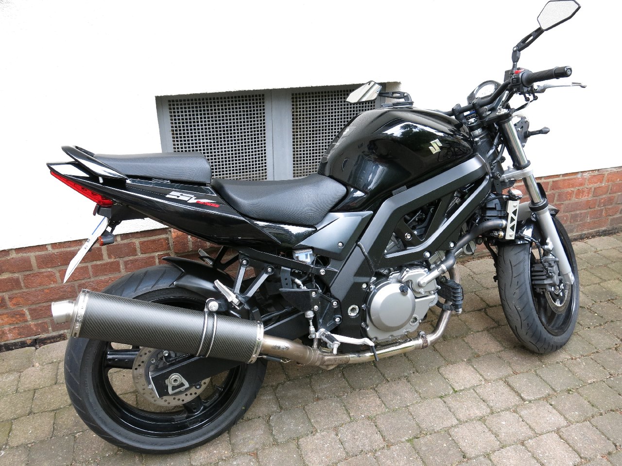

Hallo Freunde,
ich habe ein paar Schwieirgkeiten mit der KZH.
Der Radabstand ist ja bei der K7 mit ABS größer. Ich finde, dass die KZH dem Reifen sehr nah kommt.
Hat da jemand Erfarhung mit?
In der Ownerliste habe ich einige SV's gefunden, bei denne der Abstand auch nciht all zu groß ist.
http://s7.directupload.net/file/d/3490/72ogjzde_jpg.htm
Ich werde in den nächsten Tage mit einem Spanngurt das Motorrad mal hinten voll einfedern lassen.
Ich habe die KZH bei Ebay gekauft. Ich finde sie eigentlich ok. Bis jetzt habe ich weder bei Kedo, Romatech noch bei Louis oder Polo eine bessere alternative gefunden.
Falls jemand eine gute Alternative hat, ich bin dankbar für Tipps.
Gruß 1Liter

Mit Biegen wird da nicht mehr viel zu machen sein, wenn die vorgeschriebenen 30° eingehalten werden sollen.
Diesen hier von Lois habe ich verbaut. Ich behaupte mal, höher geht nicht, den musste ich sogar schon etwa nach unten bauen damit das Rüchlicht nicht matretiert wird.
Allerdings wird die Konstruktion noch etwas nach hinten verlängert, damit der Rücken bei Nässe nicht ganz so einsaut.
Siehe Bilder in meinem Profil.

Eigentlich gibt es nur eine brauchbare Methode, der Träger für das Kennzeichen muss 5-10 cm weiter nach hinten gerückt werden. Also basteln.

Meine KZH habe ich in mittlerweile in alle möglichen Stellungen gebogen.
Mit Gurten habe ich die Schwinge voll einfedern lassen. Ergebniss ist, dass zwischen KZH und Reifen nur sehr wenig Luft ist (etwa zwei Fingerbreit).
Da so ein Halter mit Kennzeichen auch gerne mal schwingt, ist mir das zu heikel.
Die Alternativen habe ich mir nun angeschaut. Die sind alle kaum länger (weiter nach hinten) als meine Version.
Ich lass jetzt ein KZH nach Maß anfertigen. Diese wird vielleicht 5 cm oder mehr nach Hinten ragen.
Aber vielen Dank für eure Tipps!

Es gibt keine andere Möglichkeit, du musst mit dem ganzen Kram weiter nach hinten.
Ich werde das bei meinem Töff auch machen, der KZH Protech von Louis besteht aus mehreren Teilen, dort setzte ich zwischen eigentlichem Kennzeichenhalter und der Aufnahme am Rahmen eine Zwischenplatte ein, die nach hinten führt . Mal schauen wie das dann schwingungstechnisch aussieht.
