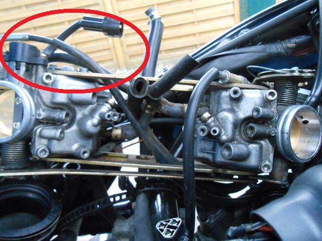

Ich meine aber den Sensor am Vergaser -- rot markiert -- :

Nein, der TPS ist und bleibt der TPS (Throttlepositionsensor) und nicht der Gangsensor. Und wenn Loki von TPS redet/schreibt (deinem gezeigtem Sensor), dann meint er gaaanz sicher auch den TPS ;-)!
Er schreibt doch:
loki_0815 hat geschrieben:Normal hat der TPS an der Knubbel keine Auswirkung. Ich habe gerade meinen abgezogen .... läuft tadellos.
Edit:
So, WHB mal genauer durchforstet ......
der TPS sendet ein Signal weiter dass in der Zündbox zur Berechnung des besten Zündzeitpunktes verwendet wird.
Ob dies bei Nichtfunktion deinen Fehler bewirkt weis ich auch nicht.
Hab dies bei mir eben nochmals geprüft und meine läuft auch ohne, zumindest hier ums Haus rum.
