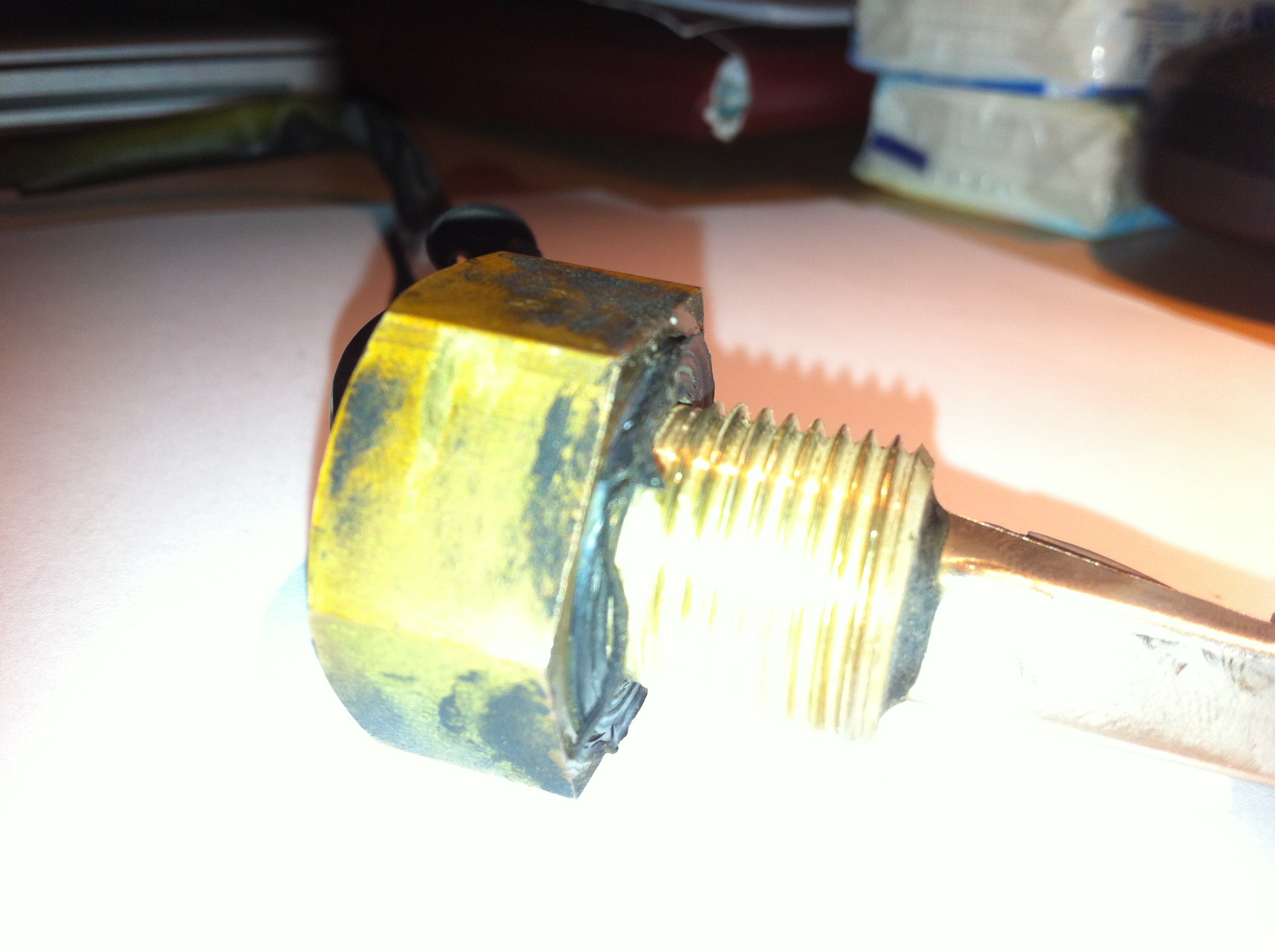

Ich bin auf der Suche nach einer neuen Dichtung für den Tanksensor der Knubbel. Ich bin momentan ein paar Dinge am Umbauen und habe auch den Tank abgebaut. Dabei viel mir dann auf, dass der Tanksensor mehr oder weniger lose war und auch anscheinend schon Benzin dort ausgelaufen war. Ich habe den Sensor ausgebaut und dabei dann die total plattgequetschte Dichtung bzw. die Reste dieser gesehen. Ich habe schon bei Ronayers nachgesehen, aber dort habe ich bei den Zeichnungen mit dem Tanksensor gar keine Dichtung gesehen. Kennt jemand zufällig die Nummer oder die Maße der Dichtung? Oder gehört dort gar keine Dichtung hin?

original ist dort eine Flache Gummi-Dichtung mit den Maßen 18x24 (innen-aussen) und ca. 2,5mm dick. Die sitzt in einer Nut in der Planfläche des Gebers, die Nut ist 2mm tief.
Alternativ kannst auch nen O-Ring innen 18 aussen 24mm nehmen, mit Ø3mm. Der quetscht sich dann auch passend...
Hab ich gerade an meinem Ersatz-Geber gemessen, also Info aus 1.Garagen-Hand :-)

kann sein, solle aber auch im Baumarkt zu bekommen sein. Normalerweise geht die Dichtung nie kaputt, deshalb wundert es mich das deine angeblich kaputt ist...
Die ist nicht "total zerquetscht" sieht nur so aus weil die in der besagten Nut im Geber verschwindet...

Vielen Dank für die Hinweise. Das mit dem Material der O-Ringe gilt ja ebenfalls für Dichtungen. Von daher fällt der Baumarkt wohl eher aus, da dort ja nur Dichtungen für Wasser verkauft werden, zumindest nach meiner Erfahrung.
Die Dichtung ist definitiv fertig. Zum einen, weil ja wie oben schon erwähnt, Benzin auslief und zum anderen siehe Foto :) :
