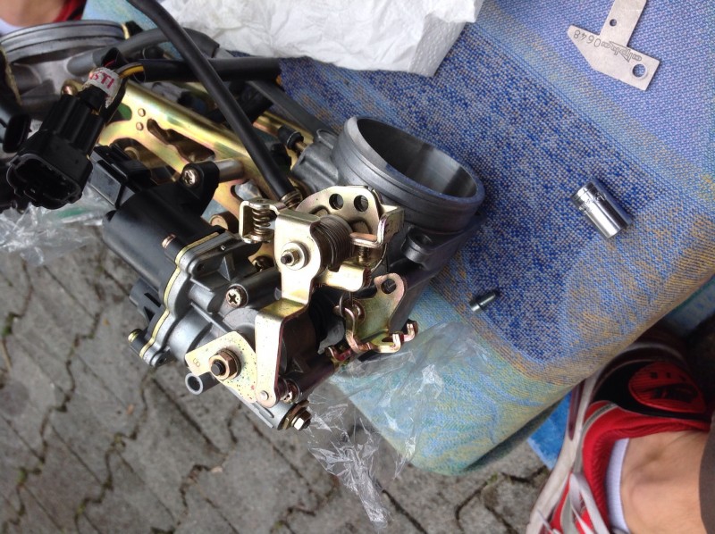

Ich habe bei meiner SV 1000 s K4 einen Gaswegbegrenzer eingebaut um sie auf 34 PS zu drosseln.
Nun habe ich alles wieder zusammen gebaut und jetzt dreht sie nach dem Start auf 6000 Umdrehungen ohne dass ich Gas gebe...
Davor ist sie einwandfrei gelaufen und ich habe auch nichts an der Schnellleerlaufschraube verändert... (Würde die überhaupt 6000 Umdrehungen her geben?)

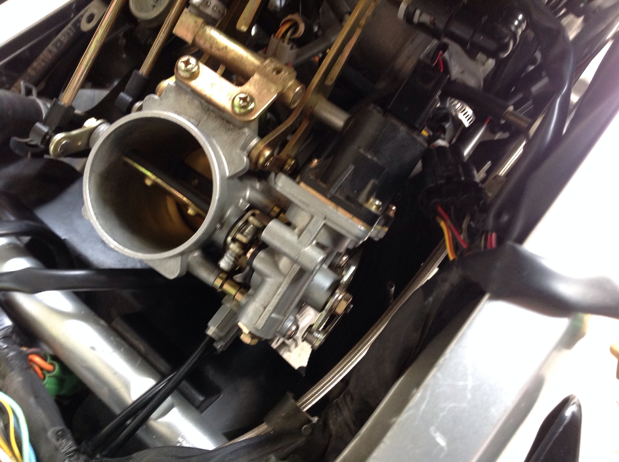

Die Sekundärdrosselklappen werden elektrisch bewegt und wen sie ganz offen sind dann betätigen sie den Mechanismus vom Schnellleerlauf.
Die maximale Drehzahl beim Kaltstart dürfte etwa bei 2'300 U/1 liegen.
Ich fürchte, dass Du irgend etwas falsch eingebaut oder verbogen hast.
PS: Die Sekundärdrosselklappen lassen an der Schraube am Stellmotor (auf deinem Foto leider nicht sichtbar) oben am vorderen Stutzen bewegen, aber nur bei ausgeschalteter Zündung. Niemals an den Klappen würgen!!

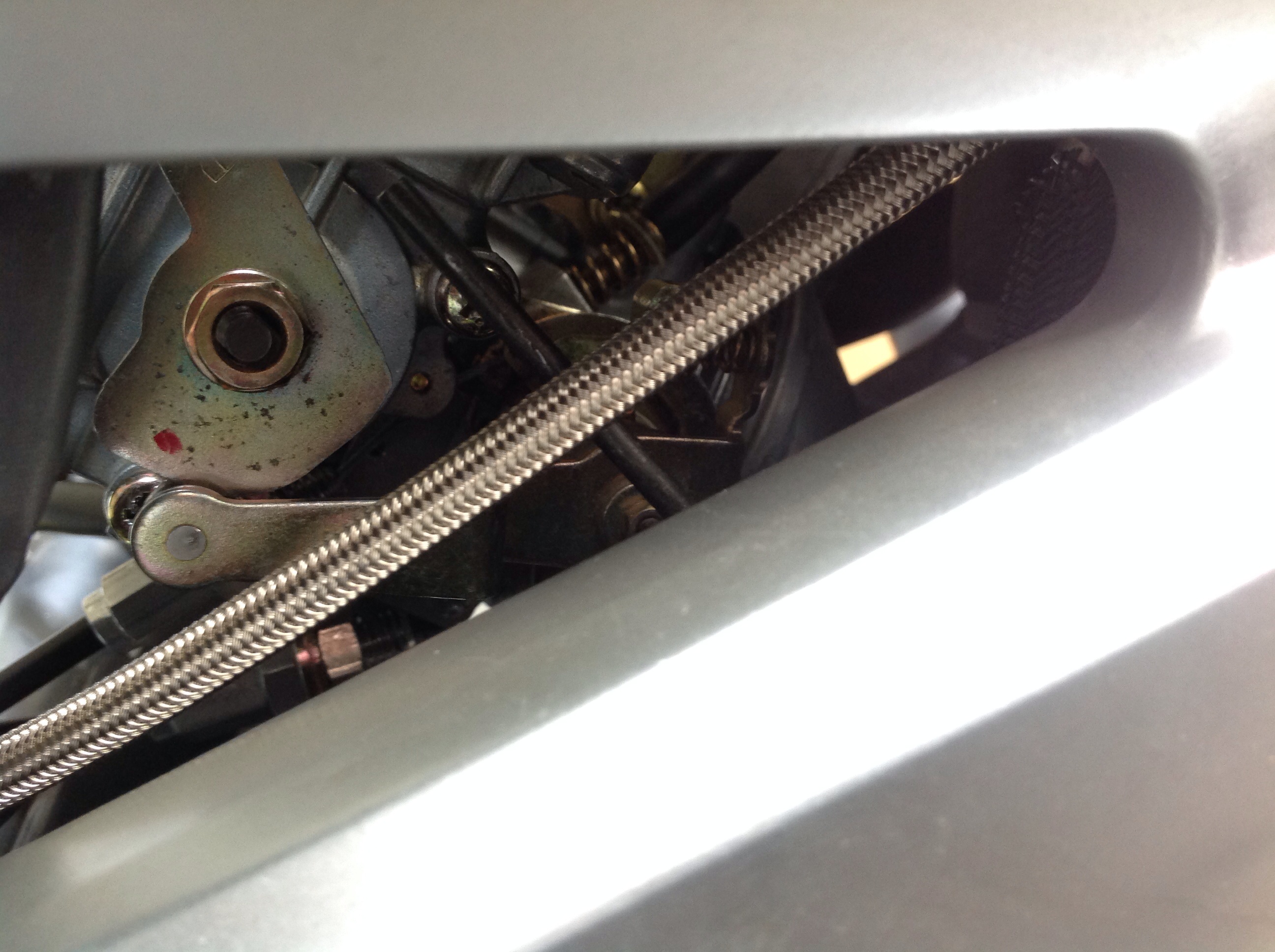

Wie muss den denn der Begrenzer vom des Gashebels in die andere Richtung stehen? (Siehe Foto, das Teil mit rotem Punkt)
Danke dir!

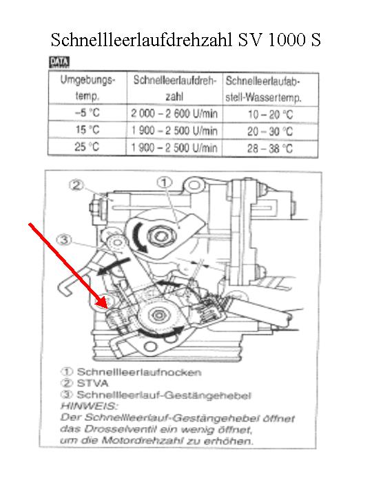

Auf den Fotos stehen die Sekundärklappen auf Kaltstartposition, ist normal.
Am Schlepphebel (unten) ist eine Einstellschraube für die Schnellleerlaufdrehzahl.
Wenn Du daran gedreht hast, musst Du wieder (Gegenuhrzeigersinn) zurückdrehen.
Wenn Du aber nicht daran gedreht hast, dann streift vermutlich der Gasbegrenzer an diesem Mechanismus.
Die Drehzahl, unmittelbar nach dem Kaltstart sollte Max. 2'300 U/1 betragen.
Kann aber nur einem getestet werden, nach ca. zehn Sekunden senkt sich die Drehzahl kontinuierlich ab.
Die Sekundärklappen regeln beim Beschleunigen die optimale Gemischbildung, so dass beim Aufreissen des Gas sich der Motor nicht verschluckt und beim abrupten Gasloslassen der Motor nicht abstirbt.
- Schnellleerlaufdrehzahl SV 1000 S.jpg (47.13 KiB) 3880 mal betrachtet
