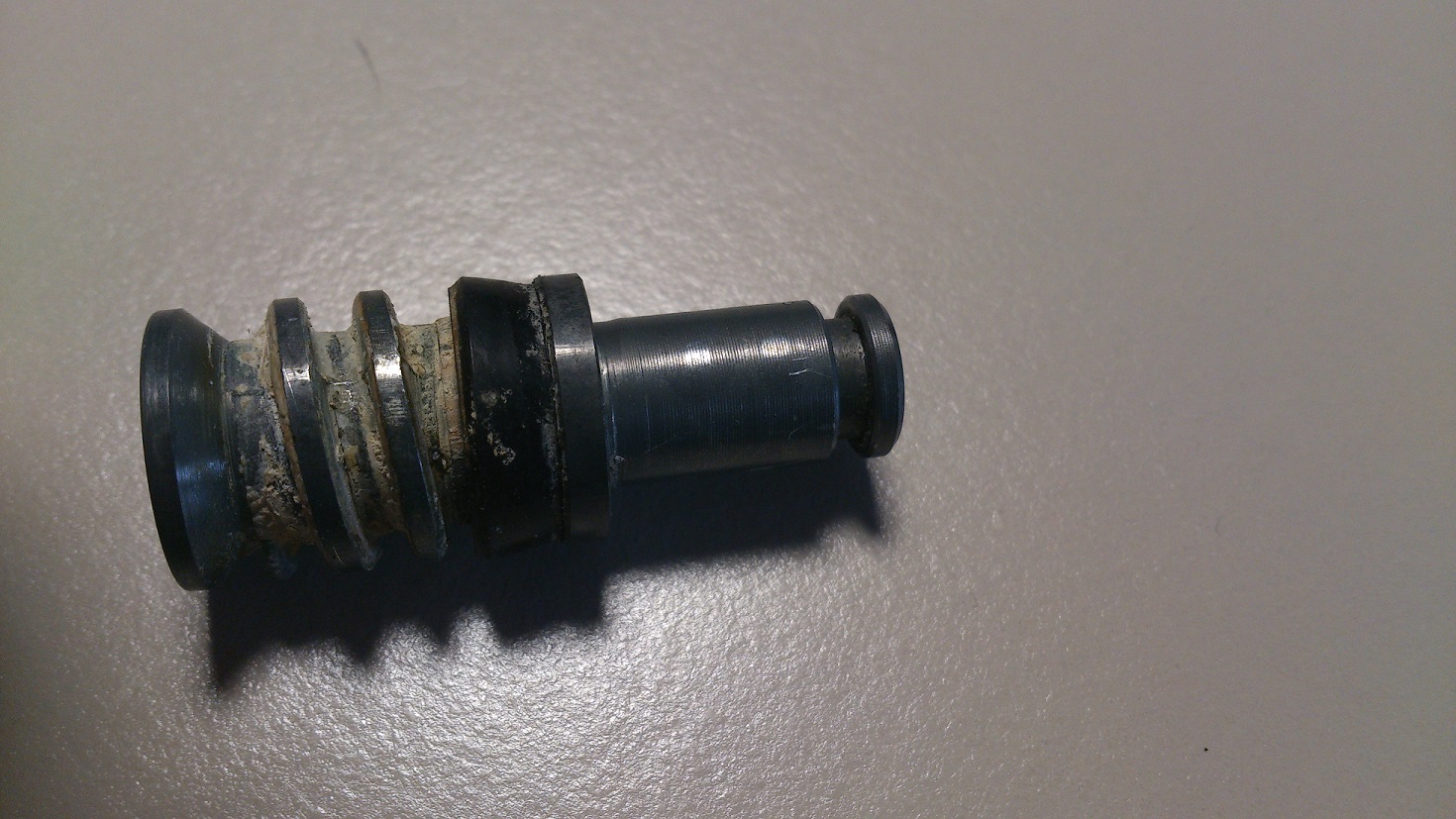

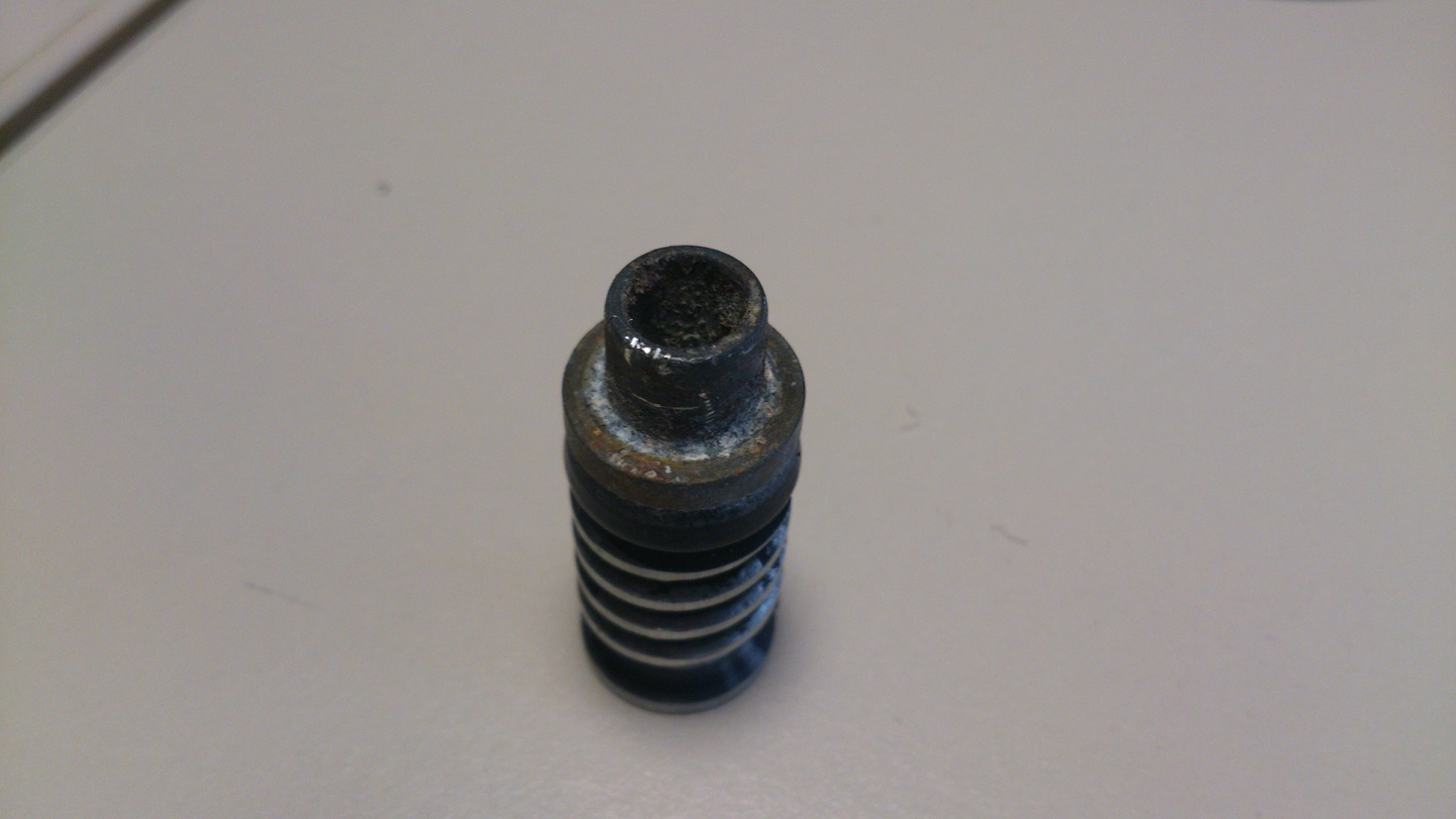

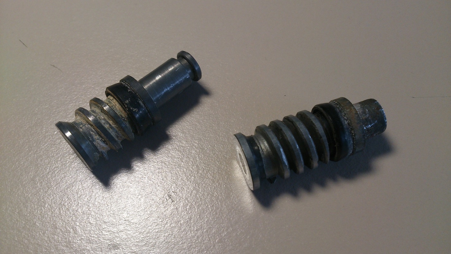

Es lohnt sich immer, auch die Pumpe zu überholen, schliesslich ist da die gleiche Suppe drin wie im Sattel, mit allem, was sich im Laufe der Zeit darin sammelt...
So haben die Pumpen ausgesehen, die ich überholt habe... oder zumindest die Kolben...
