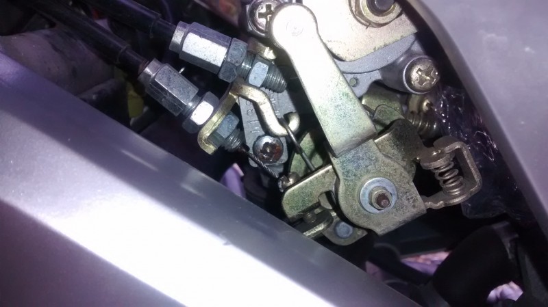

Ich wollte gerade meine Drossel von Alphatechnik entfernen, allerdings haben die Penner von der Werkstatt die Schraube so fest angezogen, dass das Weiche Ding beim ersten Versuch des Entfernens meinerseits gleich kapituliert hat. Obwohl ich die Ansaugbrücke jetzt schon gelöst habe und nun etwas besser herankomme bekomme ich sie trotzdem nicht mehr heraus.
Was mache ich jetzt?
Eigentlich wollte ich heute noch zur Dekra, da ich morgen einen Termin bei der Zulassungsstelle habe. Kann sich vielleicht jemand aus 126** erbarmen?

einige Infos wären nicht schlecht.
Sechskant, Schlitz, Kreuzschlitz, Inbus, versenkt ..... Ein Bild wäre natürlich das Beste.

Achso, war mal Kreuzschlitz
