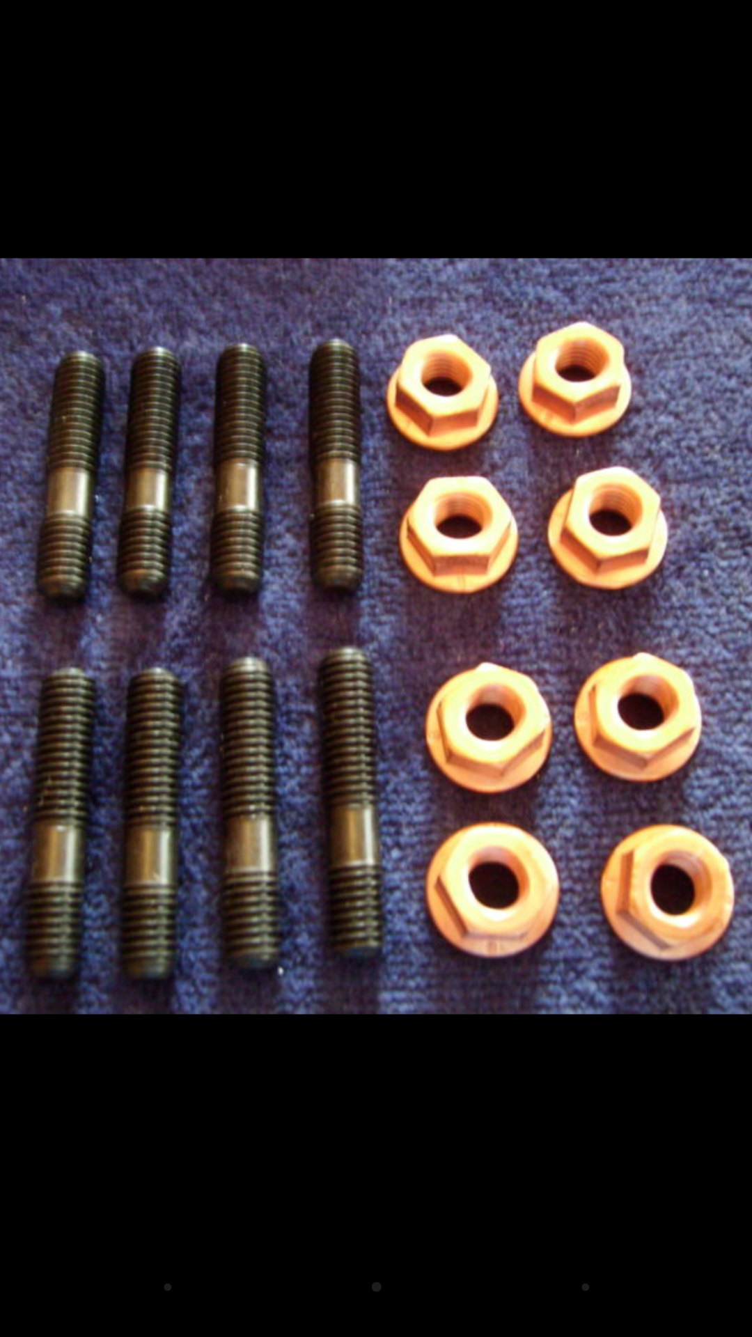

Hab mir gerade M8x40 Stehbolzen mit Kupfermuttern in der Bucht bestellt!
Denke damit sollte ich ganz gut hin kommen.
Jetzt muss ich mir nur noch die passenden Anzugsmomente raussuchen.

Xray hat geschrieben:Hab mir gerade M8x40 Stehbolzen mit Kupfermuttern in der Bucht bestellt!
Warum Kupfermuttern? Wie kommst du auf die Idee?
Xray
Beiträge: 1249
Registriert: 20.03.2010 0:14
Wohnort: Bergisch Gladbach
Re: Krümmerschraube Maße und Material
Beitrag von Xray » 26.02.2015 11:52
Gehört wohl so dazu, ist ein Set für Motorräder. Die gammeln angeblich nicht so fest und gehen immer wieder leicht ab, dazu sichern die sich noch selber und haben einen Flansch.
