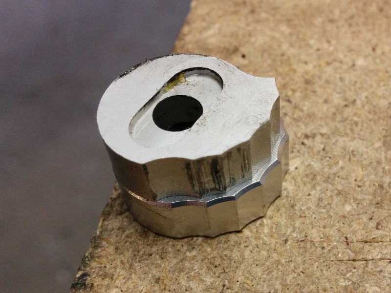

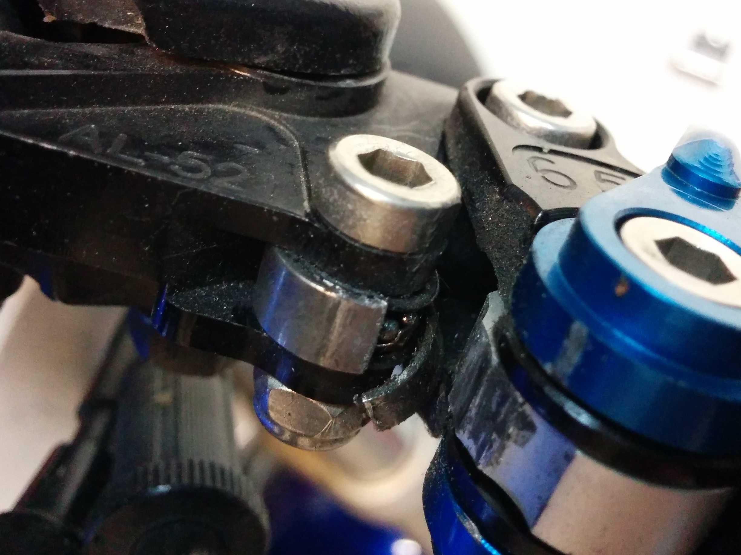

gestern Abend habe ich meine SV etwas in der Garage rum geschoben, weil der Reifen vorne mal wieder runter ist und ich diesen ausbauen wollte. Beim hin und her zieht man natürlich auch mal die Bremse. Dabei hat es dann recht laut KNACK gemacht und der Hebel ist ein Stück weiter Richtung Lenker gekommen. Was passiert ist könnt ihr hier ganz gut erkennen :x
Dazu muss ich sagen, dass ich diese V-Trec Hebel nun schon knapp 2,5 Jahre am Moped habe und bis vor kurzem auch recht zufrieden war. Allerdings hatte ich beim wechseln der Bremsflüssigkeit vor ca. 3 Wochen schon einmal dieses KNACK Erlebnis. Damals war ich der Meinung, dass mir der Versteller ( hier vorne rechts in silber im Bild ) durchgerutscht ist. Diesen habe ich dann bei V-Trec reklamiert und auch recht schnell Ersatz bekommen.
Wie im Bild zu erkennen ( oben alt und unten neu ) hat der neue Versteller schon eine deutlich geänderte Bauform. Vielleicht schon ein Zeichen dafür, dass diese Konstruktion mit dem Kugellager nicht so die Beste war.
Edit: ....nachdem ich mich dann gerade noch mal auf der Seite von denen umgeschaut habe, würde ich dann mal bauhaupten, dass die neuen Hebel kein Kugellager mehr haben .
Da ich weiß, dass hier im Forum viele mit diesen Hebeln unterwegs sind, wollte ich euch diese defekte nicht vorenthalten.

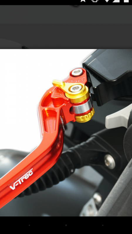

Kolbenrückholfeder hat geschrieben:Wenn es kein Materialfehler sondern ein Konstruktionsfehler ist, dann sind schon mehr von den Teilen bei V-Trec reklamiert worden. Nur das erfährt man nicht so ohne weiteres.
Da spricht die Tatsache, dass alle neueren Hebel dieses Kugellager nicht mehr haben wohl für sich!
Siehe hier:
Und wenn ihr mich fragt ist auf diese Bild das untere goldene Teil auch noch falsch montiert!
Diese Dellen gehören zur Hebel Innenseite wo die besagte Sache mit der Feder und der Kugel sitzt!

In Grunde ist das ein Kugellager mit sehr dünnen gehärteten Lagerschalen, die eben bei übermässigem Druck beim z.b. Entlüften brechen können. Auf die Bremsfunktion selber hat der Versteller keinen Einfluss. Das ist auch kein Vtrec-Spezifisches Problem, da Gleiches mir schon vor Jahren an meinen Titax-Hebeln im übermäßigen Entlüftungseifer passiert ist.
Ein Bruch der Versteller-Lager ist absolut nicht gleichzusetzen mit einem Bruch des Hebels selber!
